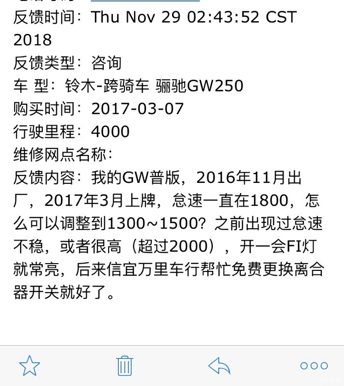

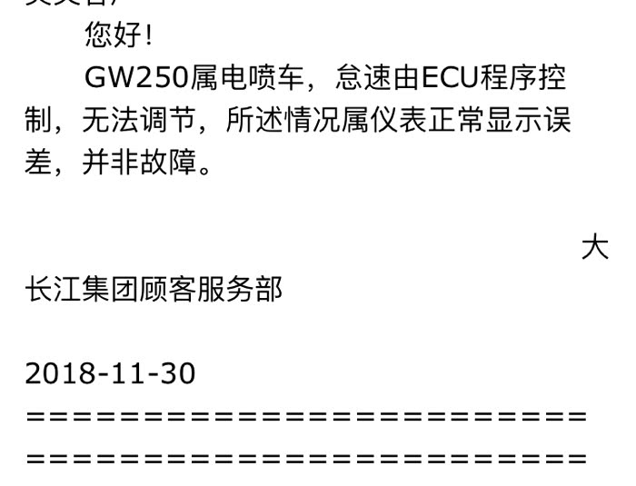

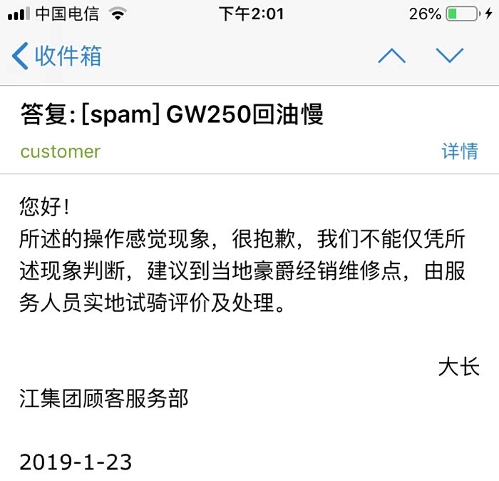

之前我的GW一直怠速1800,而且回油门慢,去过当地的铃木售后、也联系过大长江的客服,一直得不到解决。

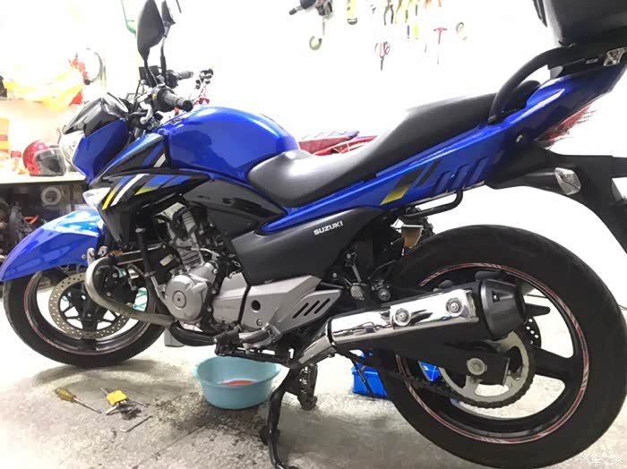

前面去售后换机油,发现我副水箱没有冷却液,售后帮我加了一点,过一段时间发现有沉积,就决定五一假期回老家回冷却液。在当地的机车俱乐部换的,把我洗干净副水箱之后,打开水箱干发现我的水箱一点冷却液都没有,打开出水口也只流出一点点,那就加,一加发现护缸左边上螺丝的地方把水管戳穿了,不停地流,最后换一根黑色胶管。装满冷却液,怠速一会后,发现一切正常了,从1800的怠速掉回1500,回油门也正常了。
