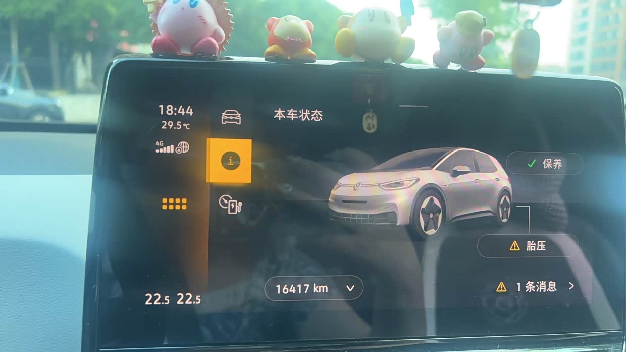

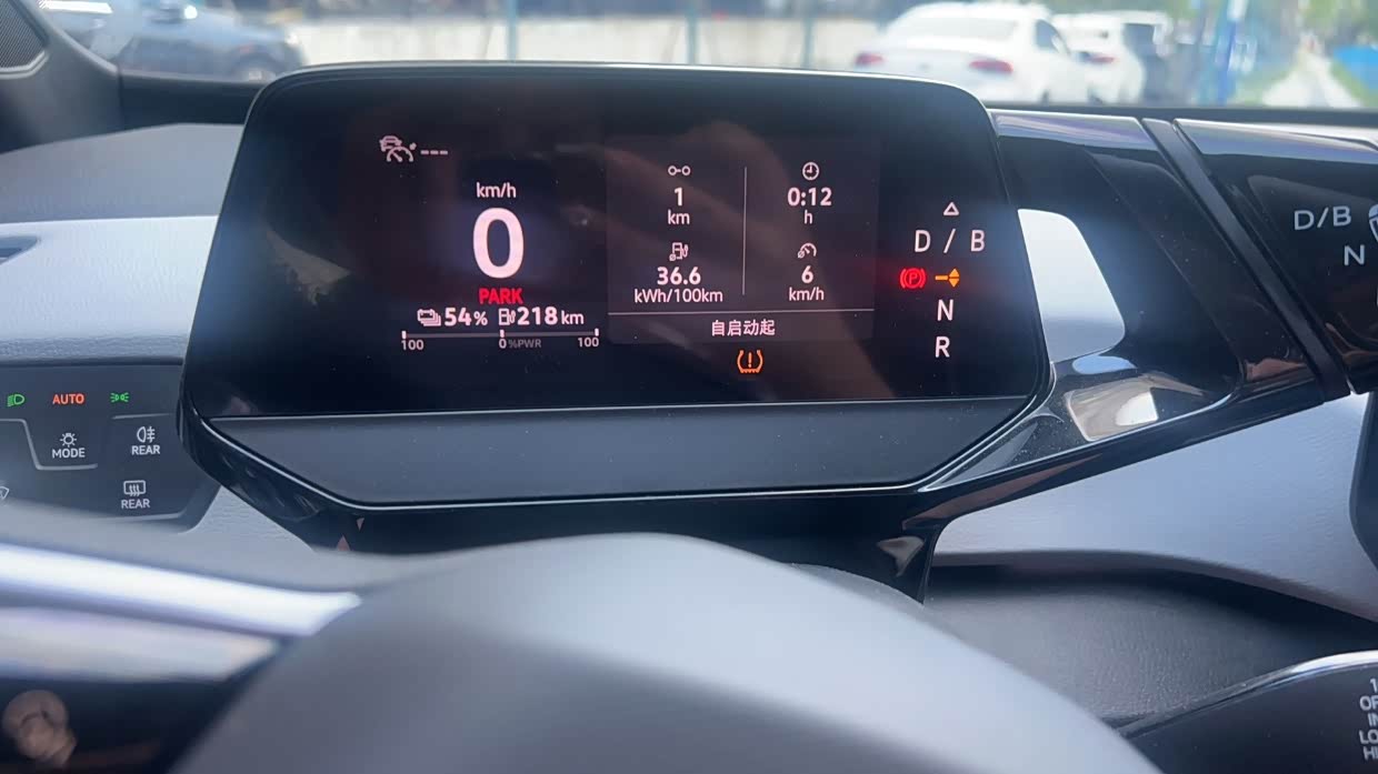

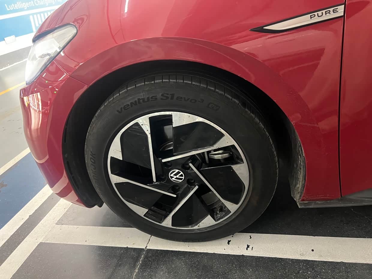

在一个风和日丽的傍晚,我开开心心开着我的小红准备出去觅食,刚出地库没多久,我的仪表盘屏幕就跳出一个黄色的感叹号,提醒我有故障,刚开始不以为然,众所周知,ID.3跳故障码是经常会出现的事情,我这次依然以为是乱跳故障码,开一会就会没有了。
咦,开着开着,我明显的感觉到的车子往右边陷的感觉,看了一眼屏幕,提醒我故障的标识依然在,马上就靠边停车,把故障码点出来看看到底是什么原因,一看显示我的左轮胎压不足,本着我多年“老司机”的经验意识到,我的车胎扎钉了~,一番查看,我也没发现钉子在哪里,我就迟疑了,上车,又开了一会,发现不对劲,车胎明显在瘪,立马搜索了一下附近的修车店,运气超好,2公里以内就有一家某虎工厂店,一路低速到达修理店。

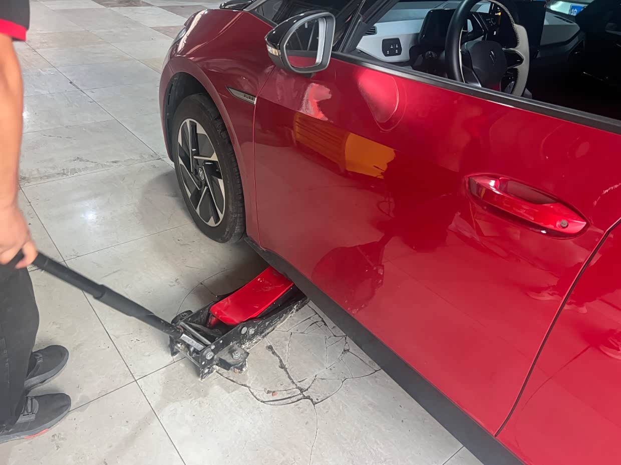

第一步:拿起一个千斤顶把车子顶一点起来,方便卸轮子

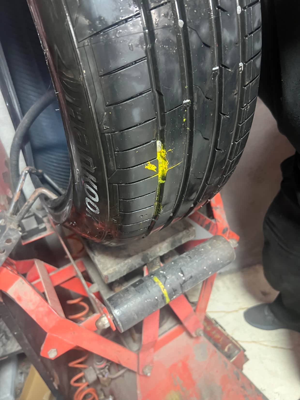

第二步,:将卸下来的轮子拿到一边,滋一遍独家配置的洗洁精的水,看轮胎哪里吐泡泡,找出扎钉的地方后,师傅会给扎钉位置喷上标记的醒目的颜色
第三步:当然是师傅开始他的专业技术,开始使用补片帮我补胎啦,

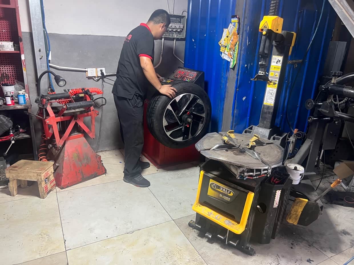

第四步:只见师傅将我的轮胎放在一个机器上转啊转,好奇的我问到师傅这是做什么,师傅说做动平衡(这点尤为重要哦,补完的车胎一定要做一下动平衡,不平衡的车胎在行驶的时候会导致方向偏离和颠簸)

第六步:在车机上重置一下四个胎的胎压,清除掉胎压不足报警的故障码。

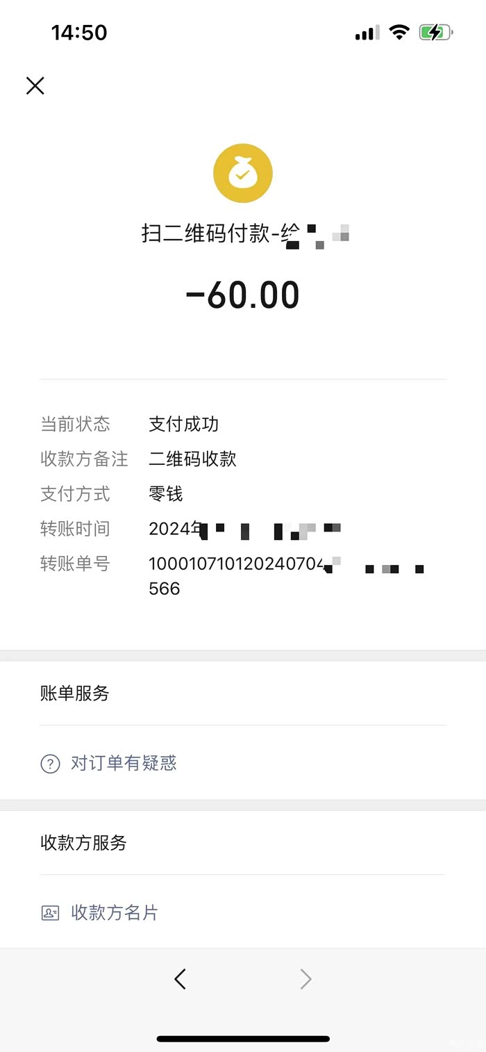

第七步:扫码付钱-
关于价格:这次补胎共计花费了60元,时间前后不到30分钟,非常迅速。
