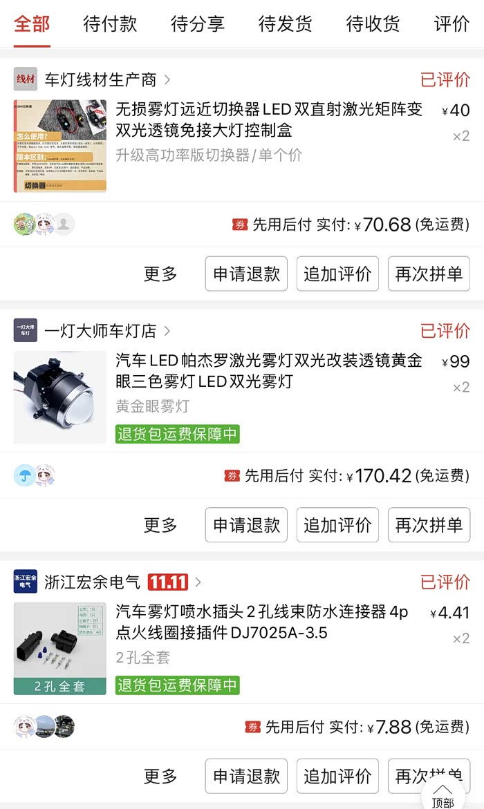

看到论坛没有改装雾灯的帖子,补一个吧,首先身为瑞虎5x,瑞虎8L,摇光,车主,闲的太无聊了,这几天在研究8L怎么改装雾灯,正好把之前的5x改装雾灯发一下,首先就是雾灯透镜,上图吧,需要的自己去多多搜这家店购买图中三样物品,透镜,免接线远近光,跟原车端子对插头,买对插,是为了不动原车车雾灯插头,
对插头买2空的,要买2对
以上三样,因为选车设计的雾灯角度有点斜,所以安装完成,灯光也是往外测倾斜的,因为支架买灯时都带有余外的,所以不需要买,安装时候,需要拆卸前杠,这个就不需要教了很简单,灯安装位置平放,让透镜成为平行,要不雾灯切线就斜了,不会的可以留言我教你怎么装,自行留v,,不知道自己自己装的灯光怎么样,就先插电,开透镜,找对位置后固定原车螺丝孔就行,调整完成后,把前杠装好,把机舱位置螺丝固定,两侧不固定,把杠底部三颗螺丝固定好,就剩下两侧,还有挡泥板不固定,这时候需要调节灯光高度,调节完成后,就可以上螺丝了,个人建议,开启大灯近光,雾灯切线与近光,左侧位持平即可,这样照射距离为近光的距离,最后上视频吧,因为拍视频时候没有细调切线,所以看一下效果吧
