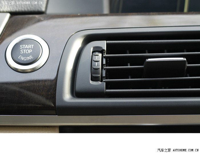

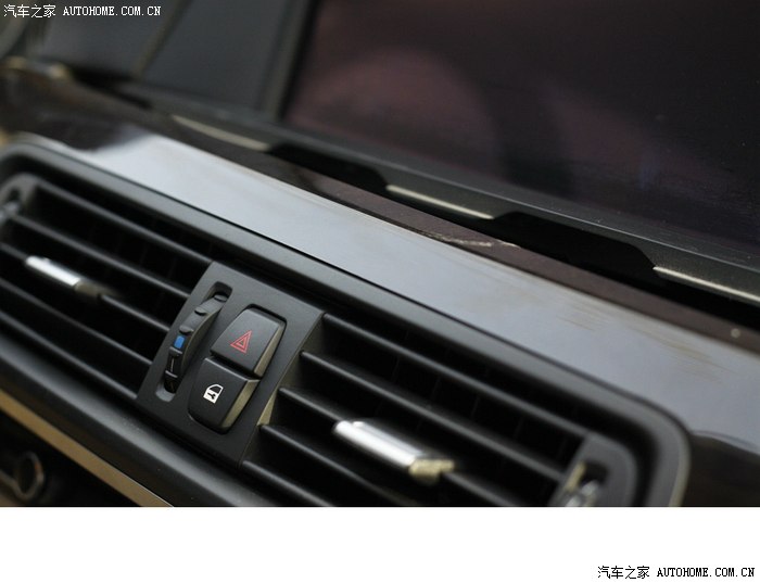

这是碰坏的位置,虽然不影响使用,可看着别扭,还是换一个吧

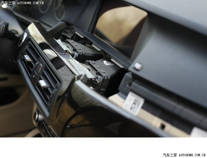

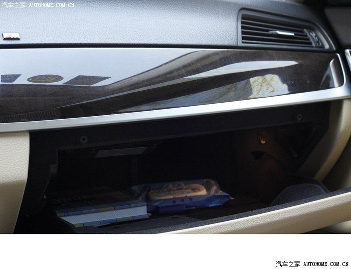

仿木的装饰板是卡扣安装,根据经验,应当从最靠边的位置,用力向外撬,不过别用力过大
打开之后是这中状况,从一边均匀用力,逐渐向内打开桃木饰板

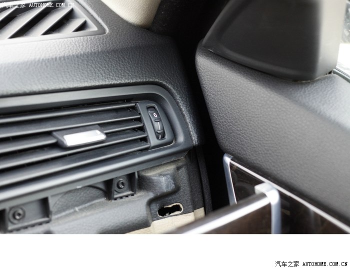

好了,已经打开到出风口位置

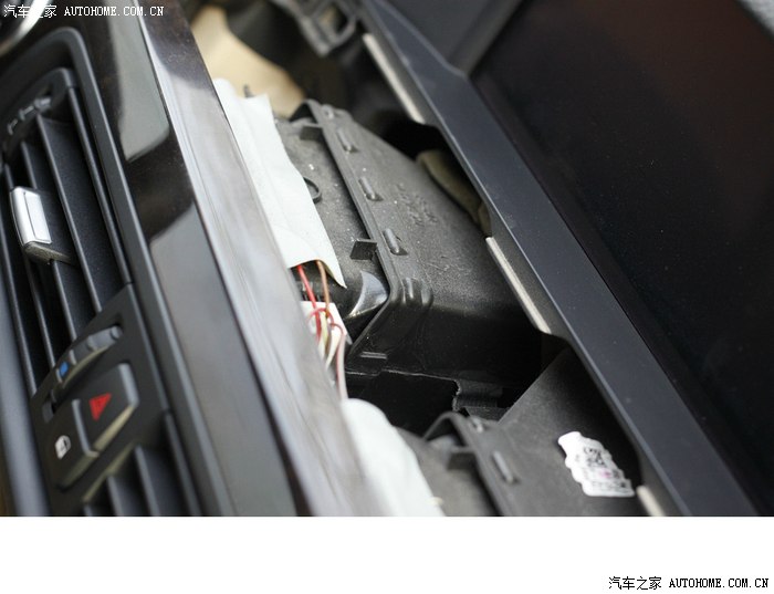

注意!点火开关和出风口有线,不要用力扯,免得把线扯断。
慢慢向外拉,拆掉电线卡子,然后把出风口位置翻转,这样方便下手拆卸
第一次拆宝马的内饰,忘了准备六花扳手,翻开一看傻了,只好保持原状去借了一套工具

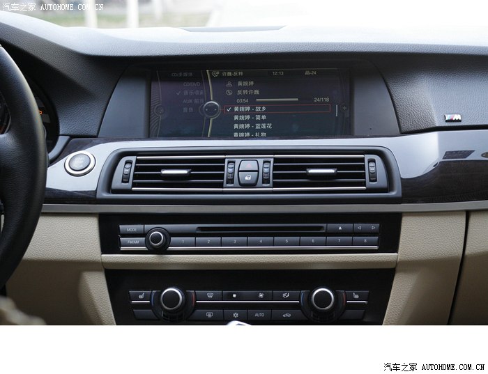

装好之后的样子,523直接晋级530,带金属饰条的出风口
因为工具的原因,中间暂停了一会,抛开这个原因不说,连拆带装,大概四十分钟左右,不仅锻炼了自己,而且节约了不少银两,成就感油然而生。
