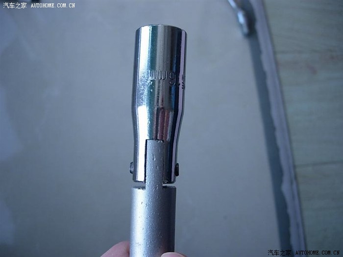

用到的工具:1/4棘轮扳手,10mm套筒,尖嘴钳,平口螺丝刀,火花塞扳手(非必须)及内六角扳手
上次用的这种火花塞扳手力臂太短,不够坚固
上图中的工具是老爸帮忙改制的,车出来的金属棒手感好,就是有点沉,再上几张靓照!
经过试用,力臂绝对OK,用来拧火花塞真是毫不费力,让我产生一种感觉“是不是上次没拧紧”

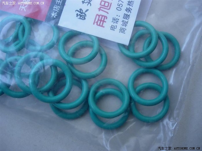

O型密封圈,老板很注意细节,间接帮忙打个广告吧
外径16,线径2.4,氟胶材质

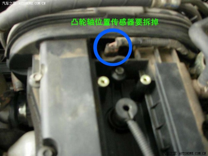

外设已经拆解完毕,拔掉缸线,开始拆螺丝

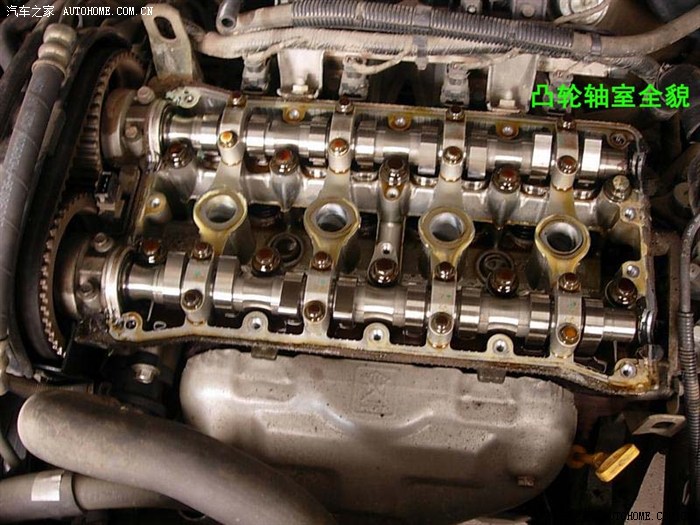

开始赤裸了,截面要清理干净,特别是打胶的地方不能留残胶。
看起来机油的润滑效果还可以
正时皮带和进气、排气凸轮轴轮
拆除旧垫圈,清理沟槽

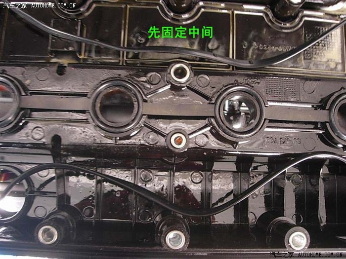

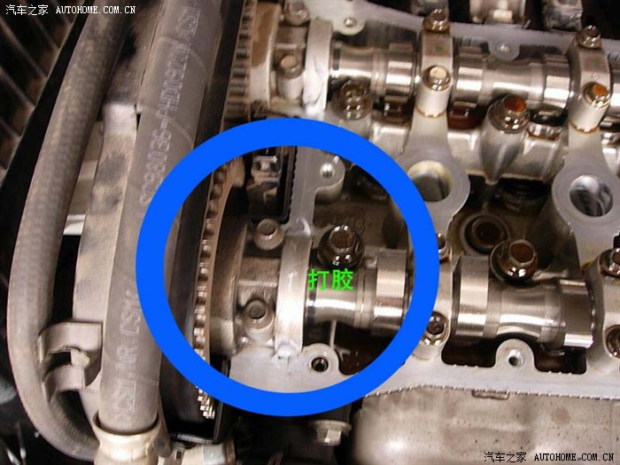

先固定中间的孔洞,再固定四个角,放心吧不会跑偏。只要细心,怎么装都没问题
胶垫安装完毕

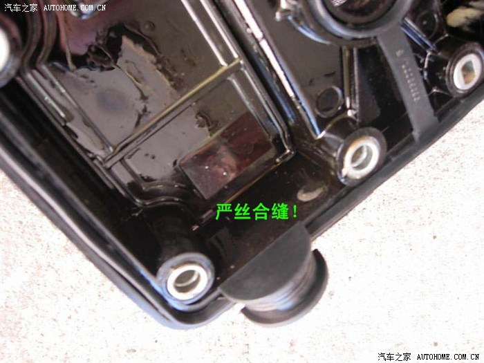

关于打胶:自己装完后打电话给一个修车的朋友,他建议气门室垫不需要打胶,因为螺丝上紧后就不会渗漏,渗漏是因为胶垫老化,打胶并不能阻止胶垫老化,如果打胶过多,多余的胶硬化后掉进气门室,运气不好的话会堵塞管路。另外,理论上,打胶后至少12小时不要发动车子,以上仅供参考。

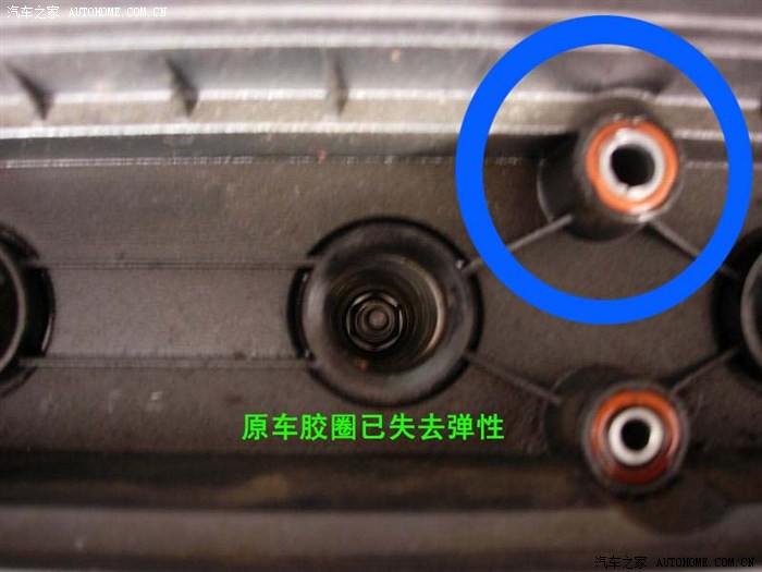

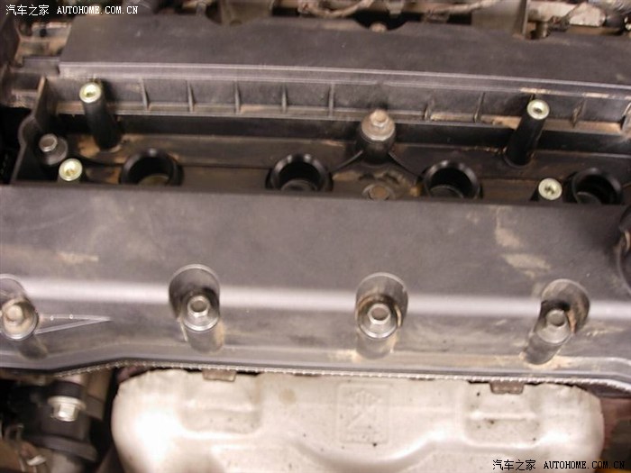

复位气门室盖子
装上新的O型圈

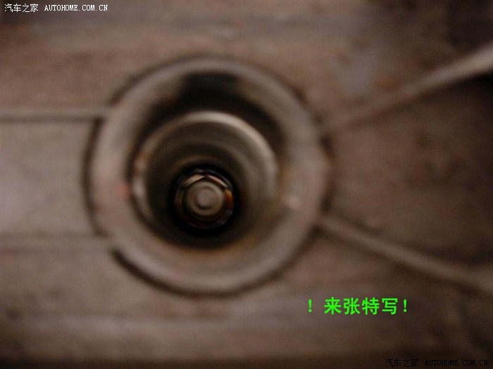

特写1
特写2

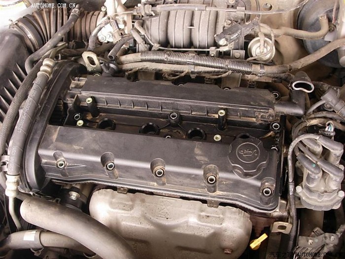

螺丝复位,传感器复位,3条胶管复位,插上缸线,装发动机外罩,作业完毕。

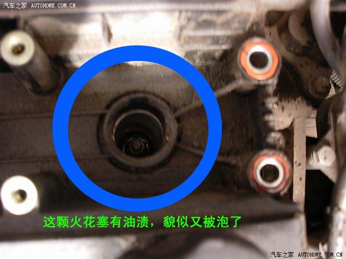

为了方便日后检验结果,将四个火花塞依次卸下,插干净上面的油渍

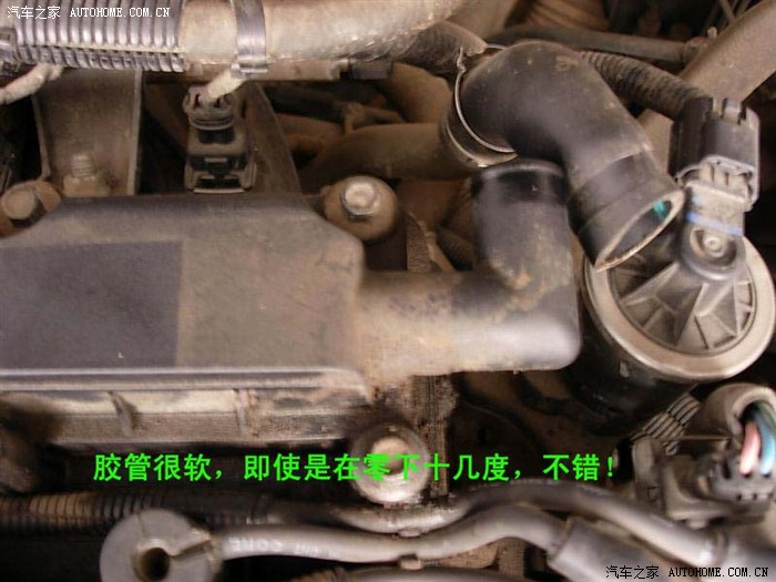

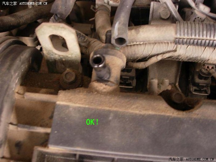

复位进气管过程中遇到一个问题:
去五金店花了1.5元买了一个可调节管箍,换上正合适。
