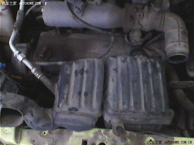

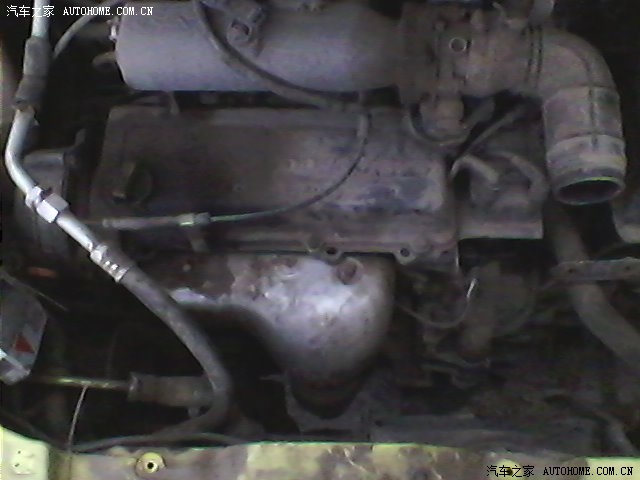

拆掉空滤

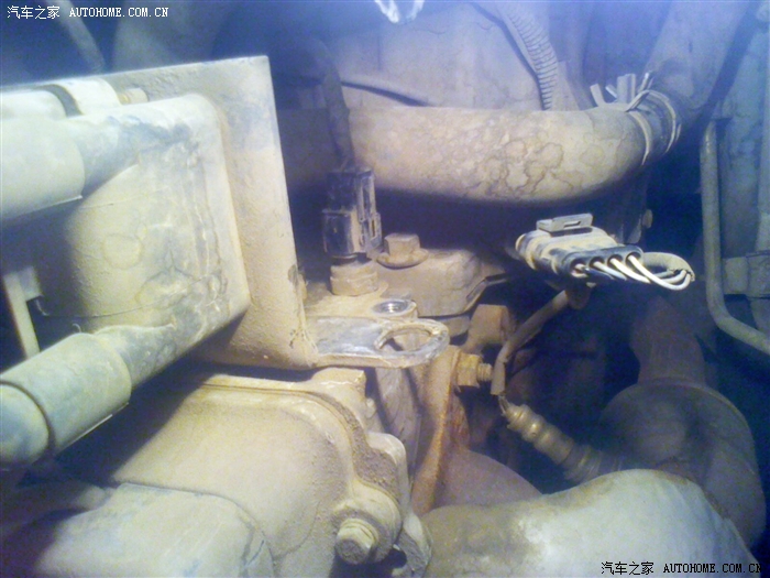

图不太清,水温传感器在点火线下面

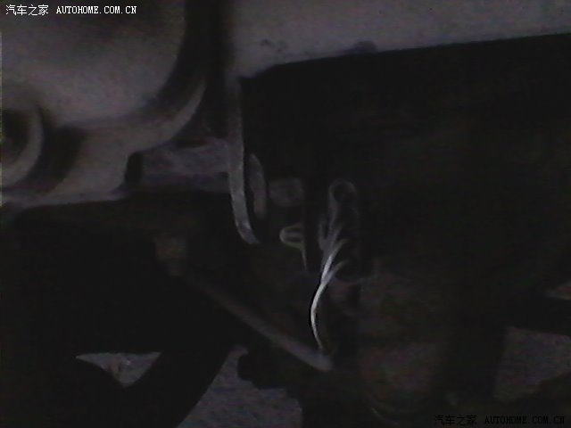

这个也要拆掉,会挡住水温传感器

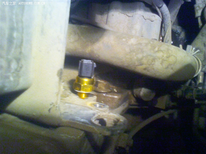

图中间的就是水温传感器

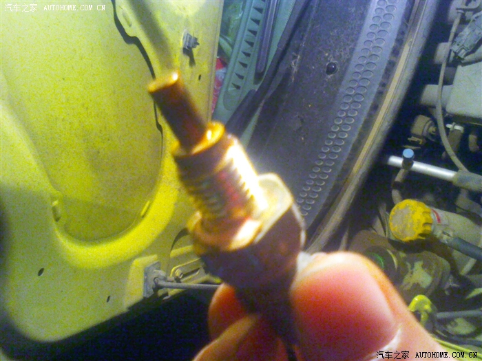

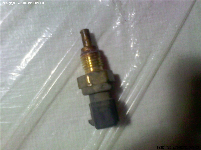

新的
旧的,垫片脆的不行
看上去还行
