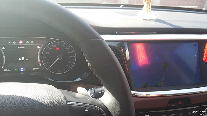

手机与车机已连接,第一次连接时在手机上会提示要获取截屏权限,一定要允许。
点击右边的EX切换到音响模式1
切换音响模式后会出现这个界面,不要挂断,可按左上角的箭头退出,此时返回车机主屏,再点击车机上的CarLife进入,此时手机、车机上都显示CarLifeEx界面,投屏成功,在手机上进行操作即在车机上显示
投屏在车机上的手机界面
投屏在车机上的手机界面

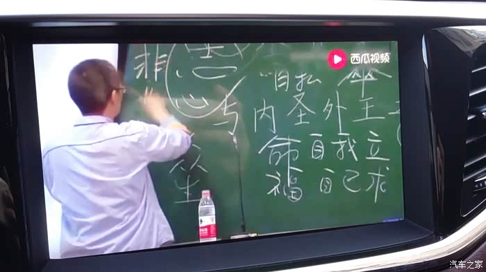

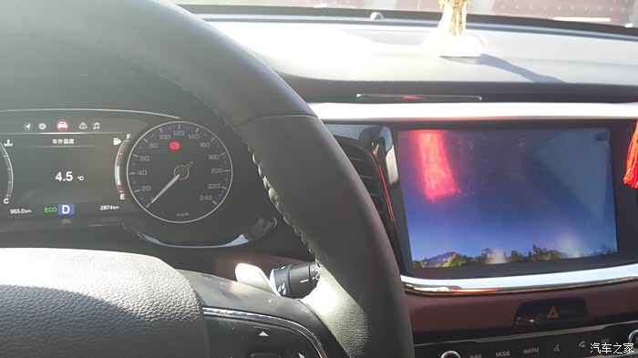

播放手机视频
D档模式看视频
D档模式看视频
D档模式看视频

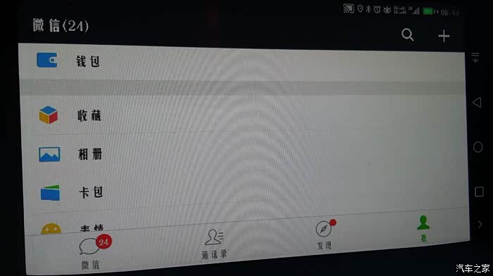

微信窗口
手机设置自动旋转后,微信可以横屏

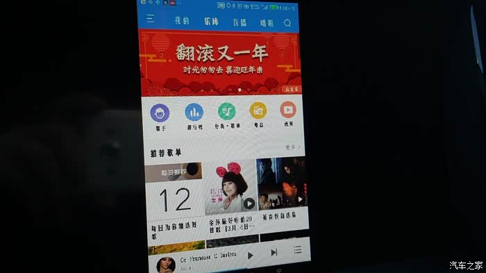

酷我不能横屏

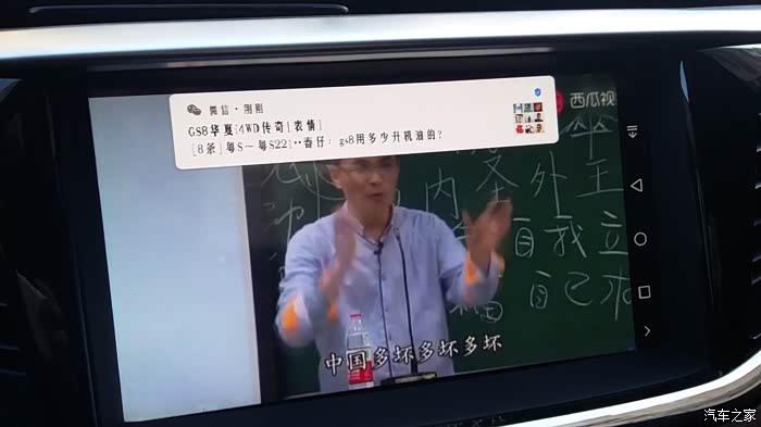

播放视频弹出微信消息

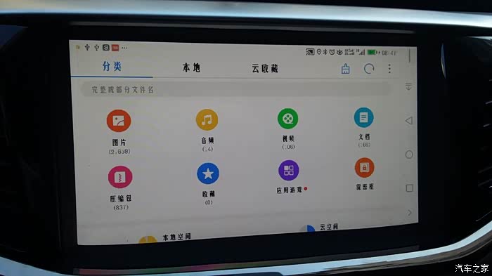

文件管理

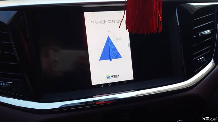

高德导航启动时竖屏

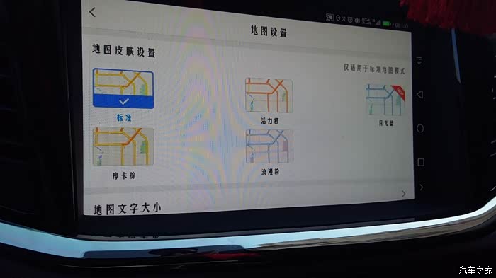

设置界面可以横屏

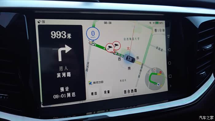

导航时可以横屏

投屏后在车机上操作未横屏的App时触摸位置不太对应,横屏App没问题。
