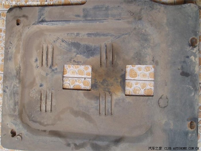

刚拆下来,有点脏

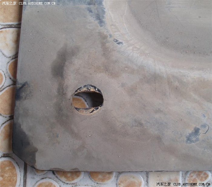

左下角螺丝眼被撕破

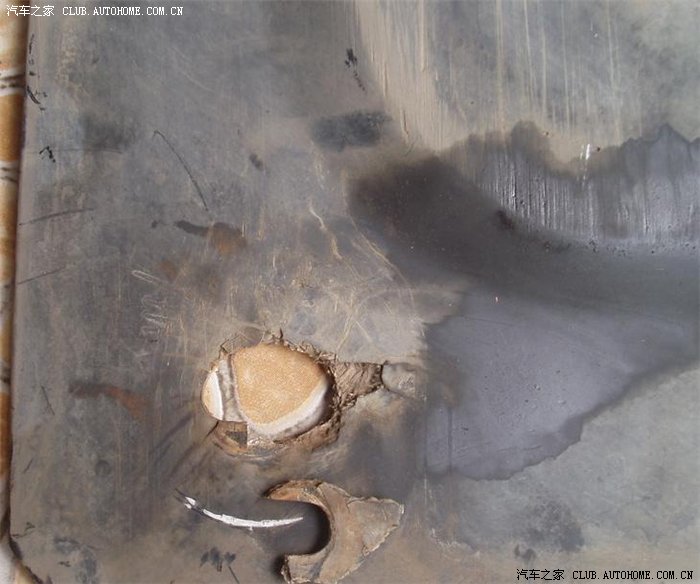

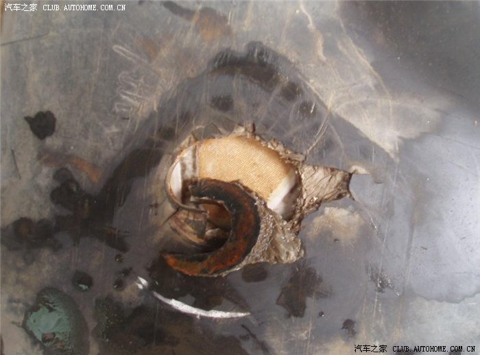

近点看,基本可以看出是什么材料了
用水洗了一下灰,看得更清楚了,基本上是两面是生塑料,中间是垃圾填充
刚买来时表面有一光亮的油漆,包括螺丝眼都是有油漆包着的,所以根本看不出来是这种材料做的,如果不是因为托底撕破了可能还在车上装着,所以希望想装发动机护板的同学不要轻信什么树脂的,基本都是骗人的,真正的树脂基本是透明的,这种就是普通的玻璃纤维。希望我的经验让大家不要上当受骗,而且也不再相信淘宝了。
