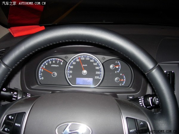

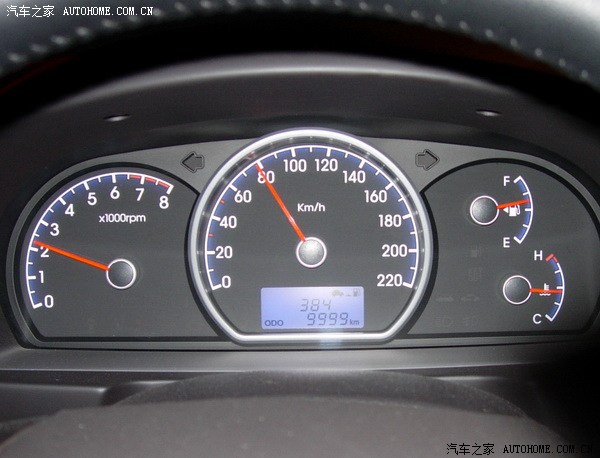

小悦也陪伴我走过了10000公里大关,

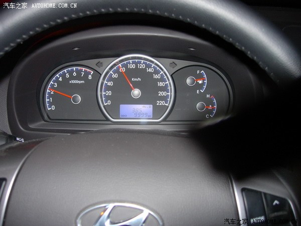

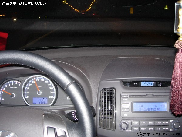

9999公里时,马上拿出手机拍照,留个纪念
边开边照……哈哈

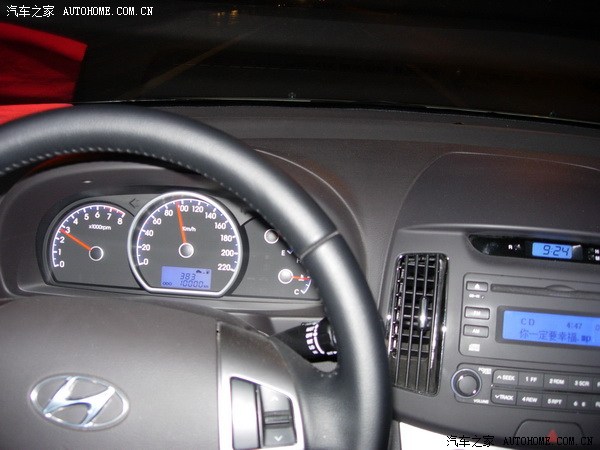

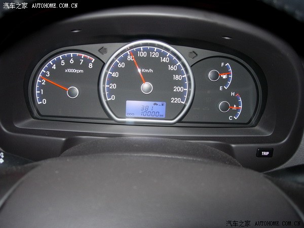

上10000公里喽
看仔细,1000公里喽

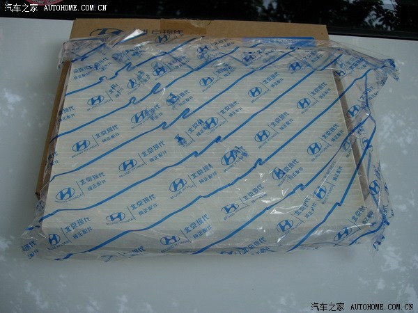

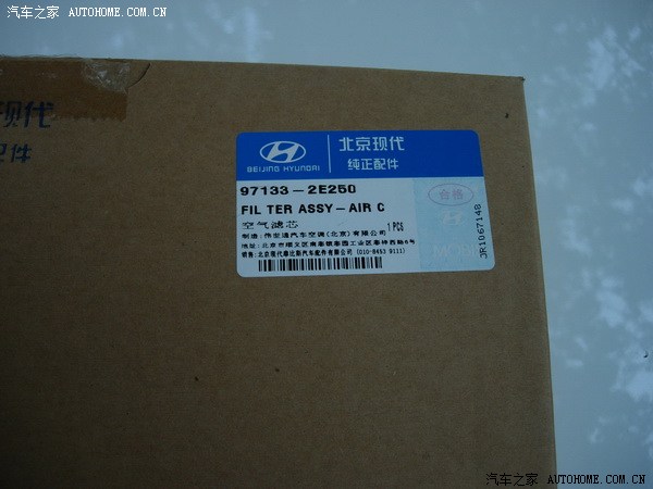

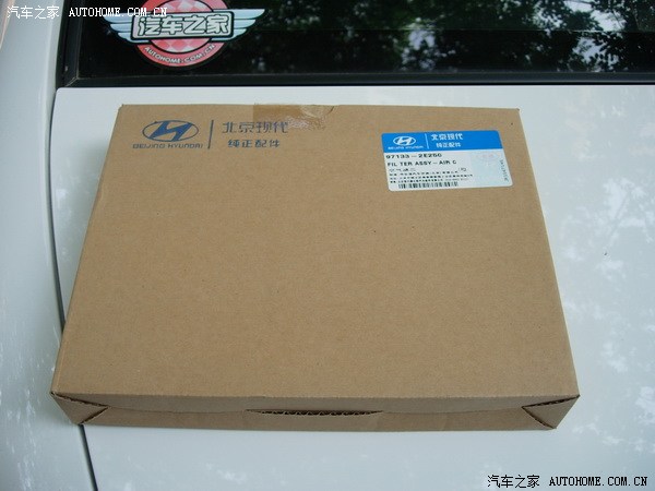

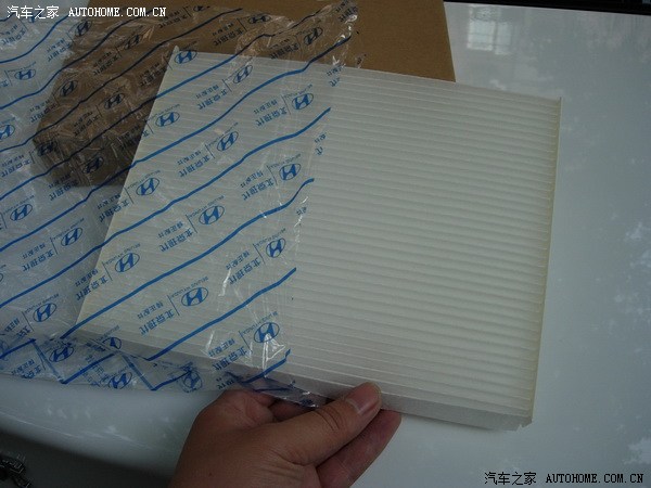

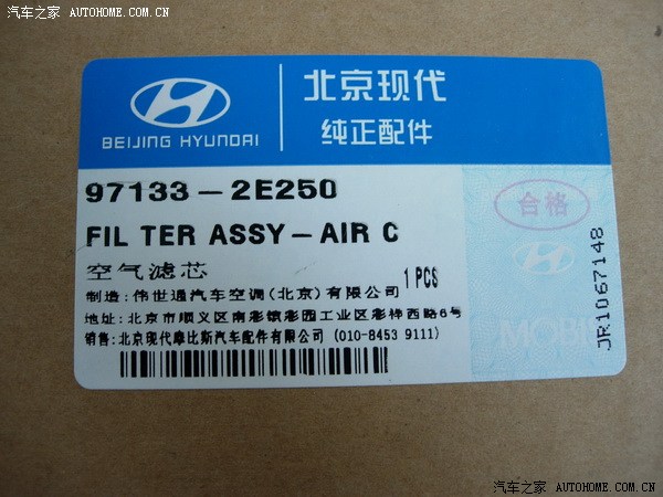

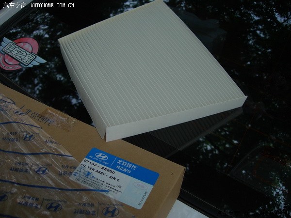

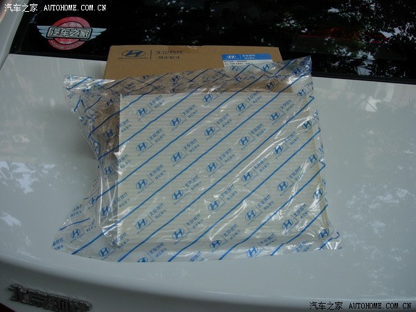

买来的空调滤芯
纯正配件
来张清楚的
拆开包装的样子
挺干净的,看着不错
细节图如下……

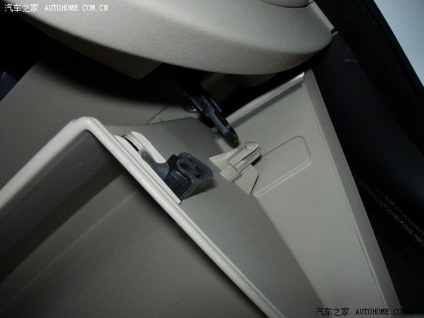

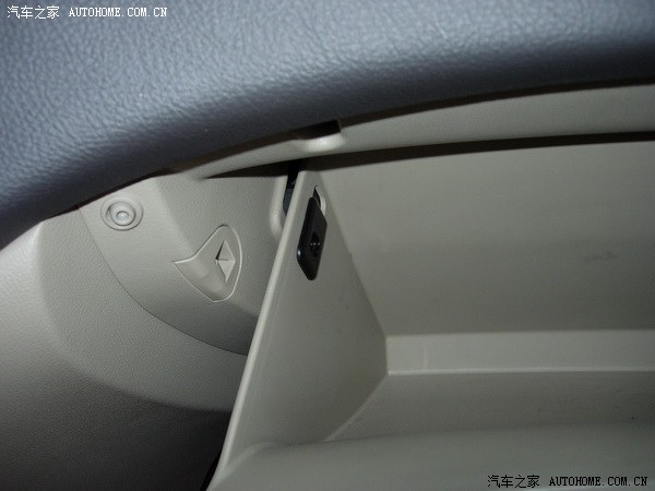

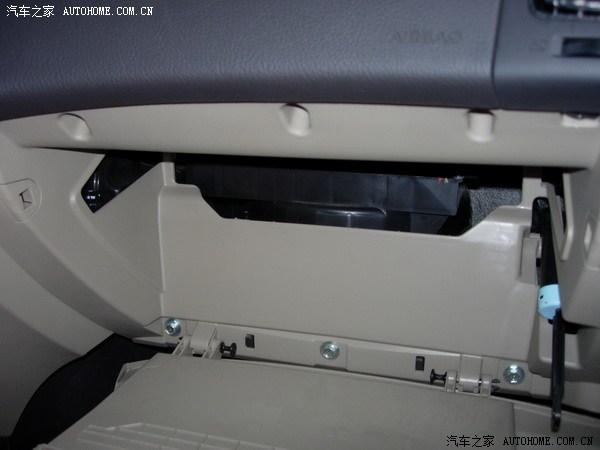

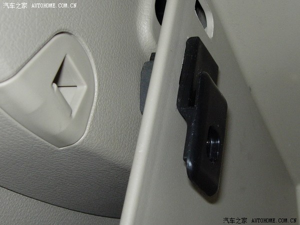

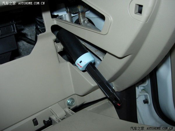

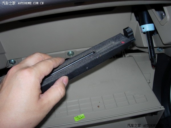

(11款独有的阻尼棒,拆下卡子才能放下手套箱)
11款专用阻尼棒,看见了木有?

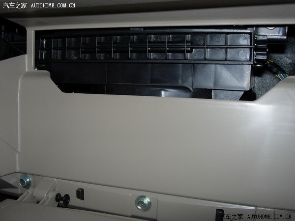

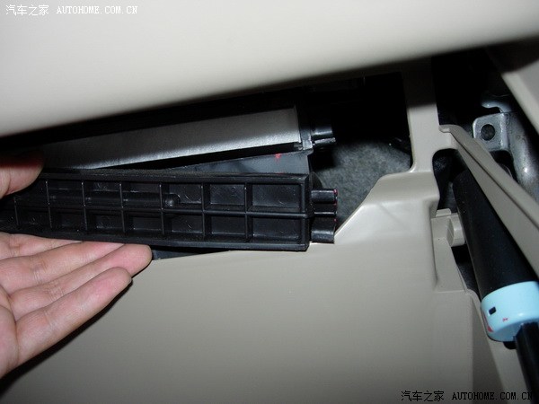

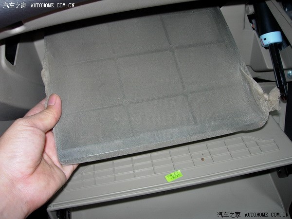

拆下滤芯面板

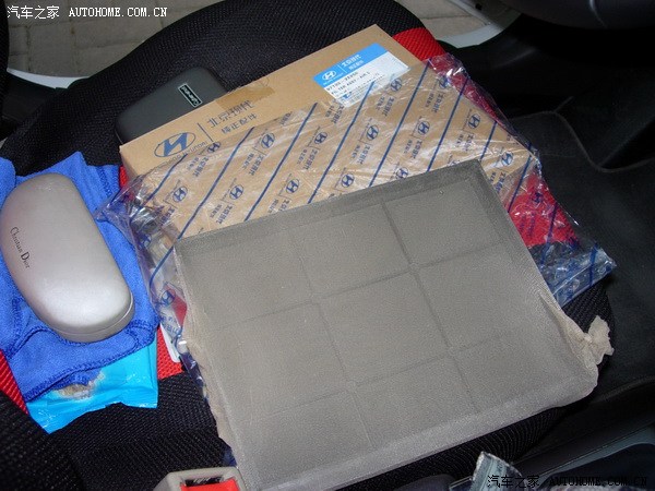

取出原车滤芯
(原车滤芯就是一层纱网,只能简单隔离一些脏东西,去年入冬时套了个丝袜,
   鄙视北现的吝啬!
手套箱的底部细节

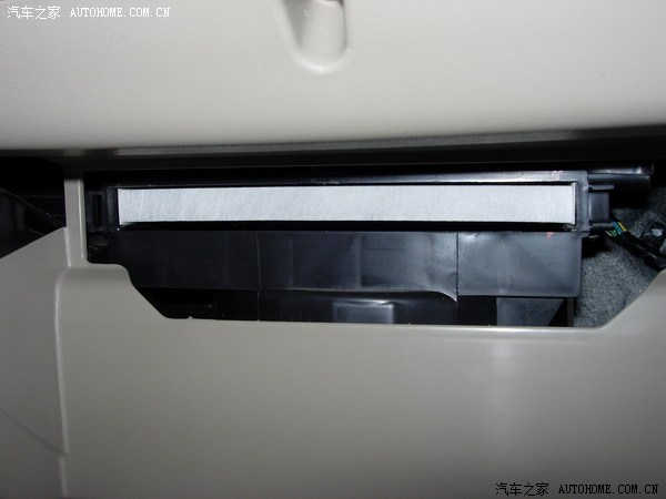

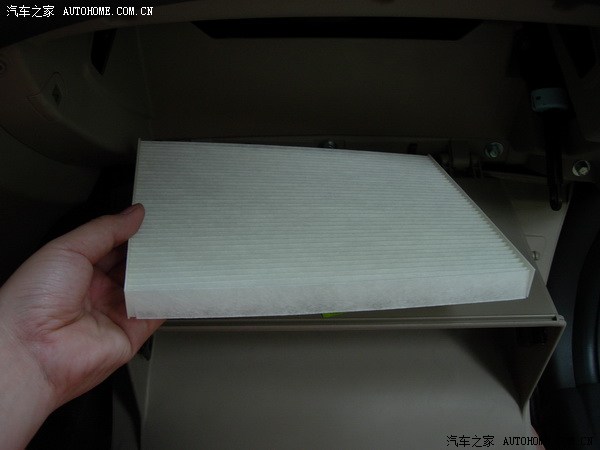

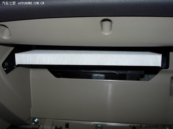

准备插入新的空调滤芯!
插好的滤芯
很服帖,很合适!

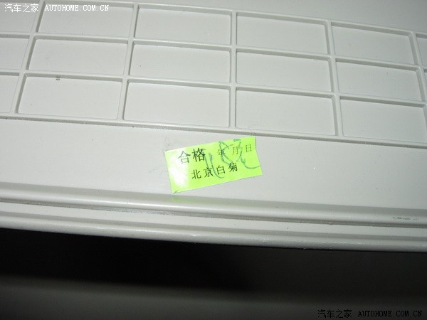

最后盖上密封盖子
很满意

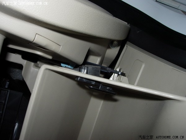

按照相反次序安装好阻尼器

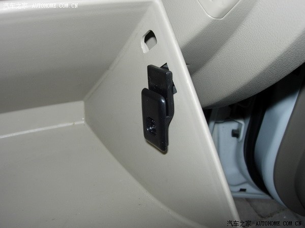

再上好卡子

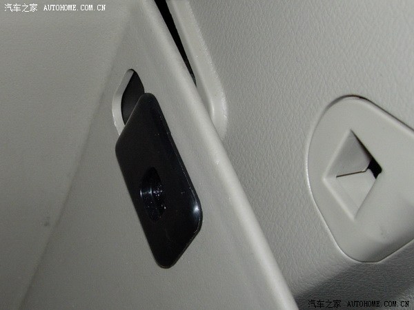

先上上右侧的卡子
卡子上好,细节……
左侧的卡子

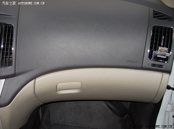

手套箱已安装完毕!
换下的原车滤芯,下岗喽!

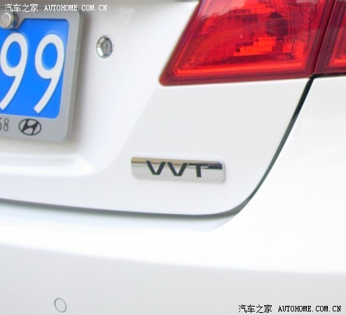

偶换的“VVT”标牌,发现了木有?
这个貌似好看些
