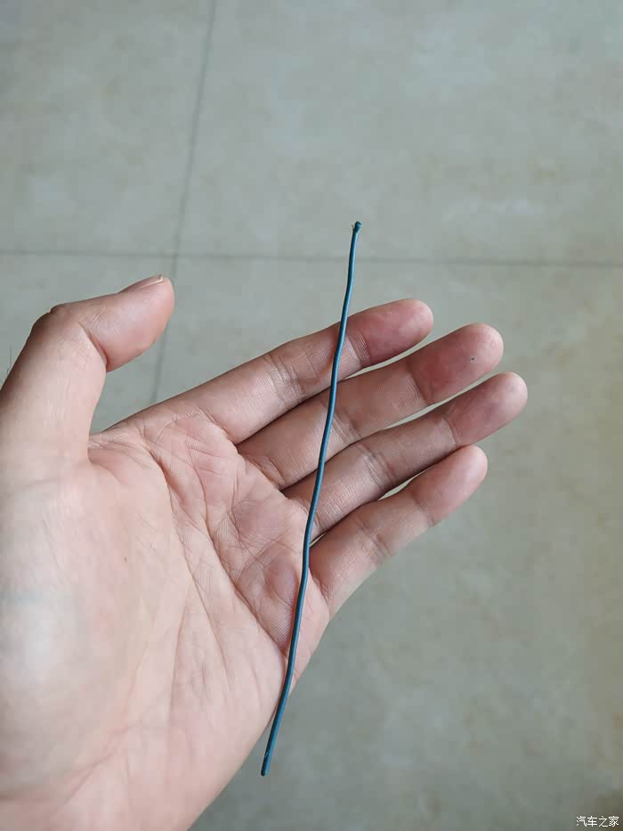

一段带塑料皮的镀铜铁丝,塑料皮懒得去掉,直接用了。

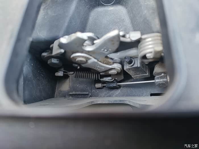

固定前的图片
据说这个塑料挡块是通过塑料卡榫固定在金属勾上的,塑料卡榫容易断。

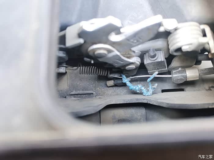

用铁丝穿过金属勾和拉线
把铁丝拧上,其实不用太紧,挡住塑料挡块就行。
空间很狭小,不太好操作,工具短了不行。顺利的话几分钟就够了。

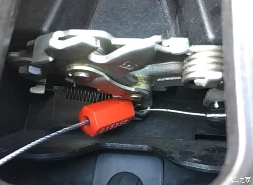

下面是借用其他车友的效果图
钢丝密封签固定,淘宝很便宜。

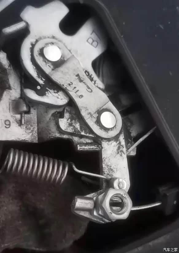

螺丝柱开缝,用螺母固定,这需要把这套机构拆下来,很费劲。
