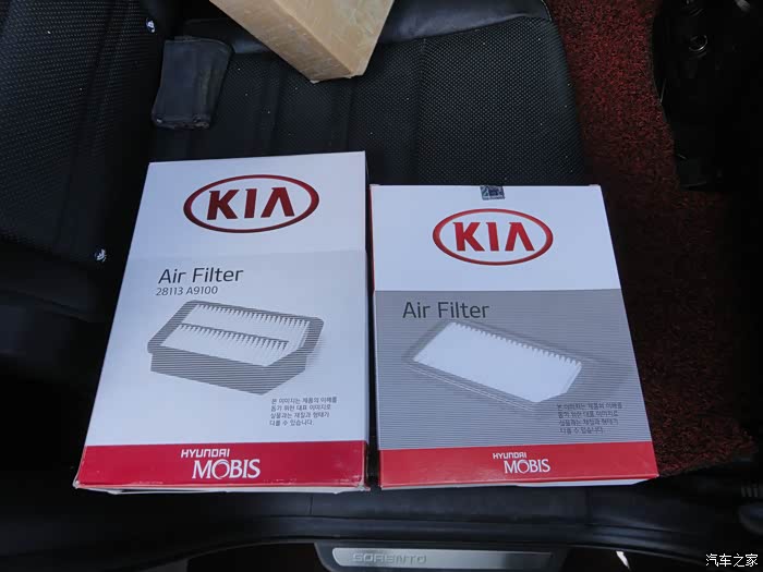

过年开车回家的,从三亚到湘潭又到濮阳,一个人做司机来回6000公里,本来想写个记录贴的但一放假人就懒了,加上赶路就没注意拍照也就没写帖子的想法了。开年回来事情不忙,坐在办公室突然想到空调滤芯和空气滤芯到现在了都还没有换过呢,是该换换了,本人一直秉承“自己动手,丰衣足食”的理念,简单的事情能自己动手的没必要让4S挣那个钱,于是在网上到处搜罗,结果琳琅满足搜花了眼,最后在群里面经重庆的“老头”推荐买的原厂滤芯。

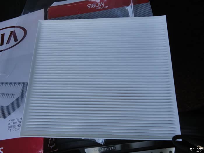

空调滤芯和空气滤芯到手

拆开的空调滤芯

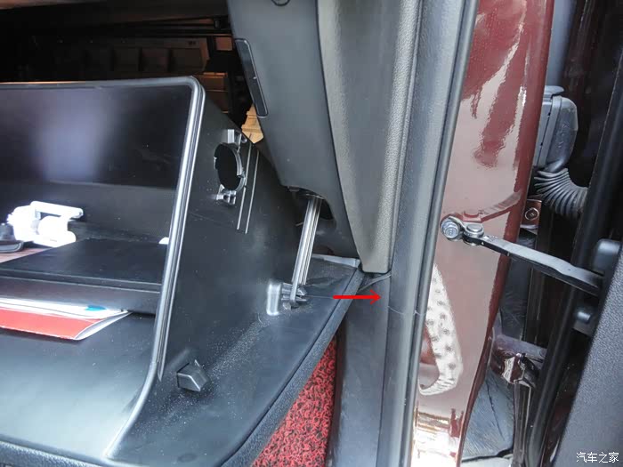

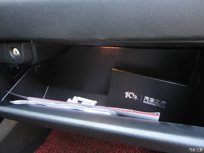

车辆停好,接下来开始先更换空调滤芯,非常简单,两个更换完成不超过5分钟,首先打开副驾驶前面手套箱

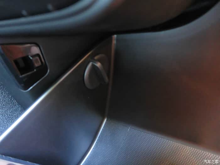

如图,手套箱打开后左右两侧有两个旋钮,卡手套箱用的,下面由放大的图。
如图就是起固定作用的旋钮,将此旋钮拧开拆下来以便打开手套箱。
旋钮拆完后外部侧边还有一个固定件,如箭头指向将固定件拆分开,手套箱可以完全打开了。

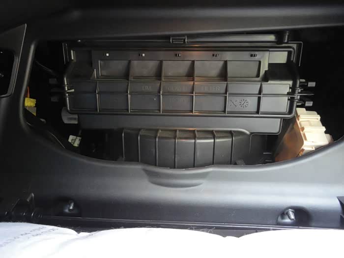

打开手套箱就可以看到空调滤芯的固定卡件,将左右两边卡件捏一下就可以打开空调格了。

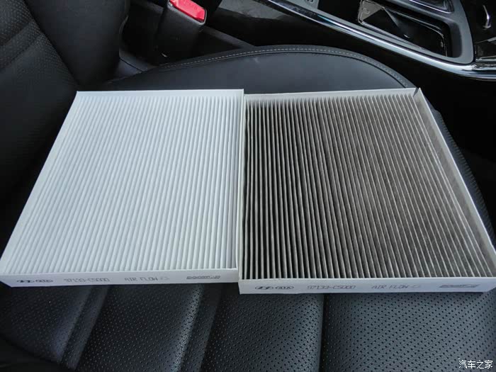

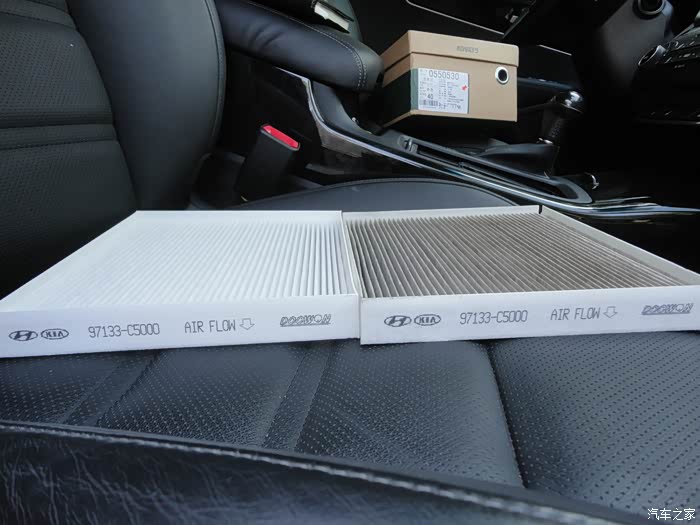

拆下来的空调滤芯和新的对比,还是蛮脏的了
从原车拆下来的滤芯和购买的新滤芯对比,应该是原厂的。
将新的空调滤芯安装到空调格后按照刚才怎么拆的就怎么装回去就OK了。注意空调滤芯别装反了,滤芯上有个箭头指向大家要注意一下。

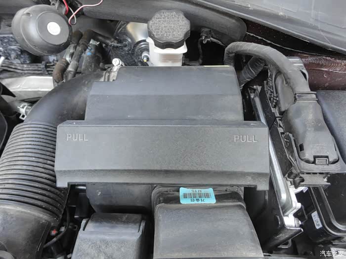

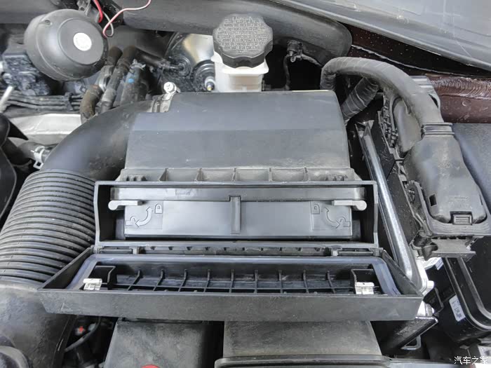

打开引擎盖,在机舱内的右上角可以看到空气滤芯格的盖子,如图印有“PULL”字样。
拉开印有“PULL”的盖子,如图就可以看到空气滤芯,空气滤芯上有图标是锁着固定的,按照标识打开就可以抽出空气滤芯

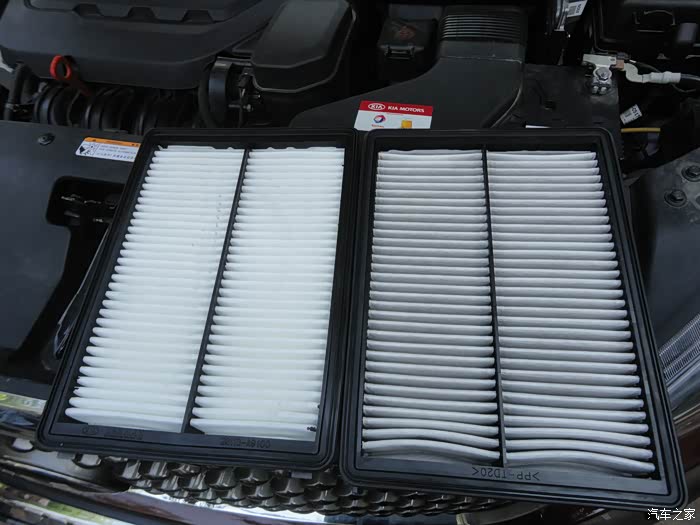

拆开的旧空气滤芯和新空气滤芯对比,正面还好不是很脏。
反面就脏的比较厉害了,还好是在海南开,如果是在北京开我估计新车到20000KM的滤芯已经看不到白色了。
接下来将新空气滤芯放入空气格,然后将空气滤芯锁定盖住盖子就OK了,就是这么简单。是不是觉得没必要花个二三百让4S店去帮换了?
