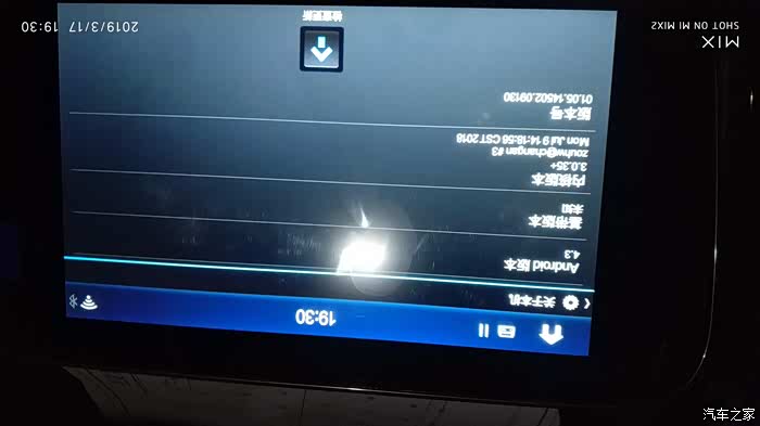

勾选之后我们退出【安全】选项,并且找到【关于本机】这个选项,点击进去,往下拉,然后……看到【版本号】这个东西没? 点他! 狂点!狂点!必须要狂点他!! 然后会提示你已进入开发者模式。

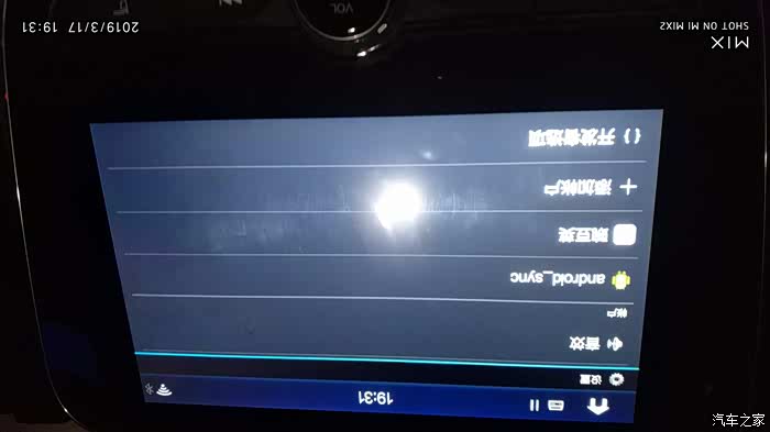

我们再次退到安卓的系统界面,往下拉,这时候你就会发现终于开启了【开发者选项】,不要犹豫,点击进去!
