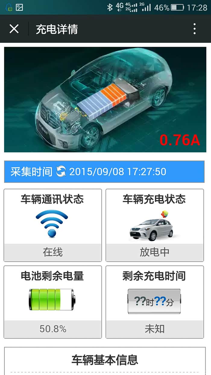

我还是觉得我媳妇没清零。所以过了一会我又查了一下,当然先拍照再查续航,给系统点时间刷新,同时这样做只能偏低不会偏高。
17点26分 111.6公里
剩余电量50.8% ,折算续航226.8公里
