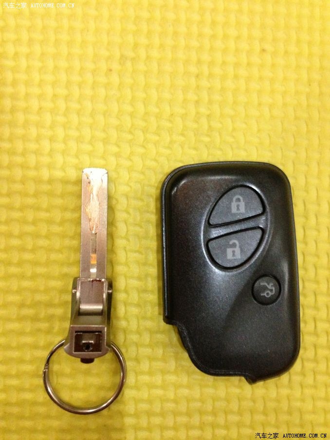

磨好的齿,和原厂的一样哦!

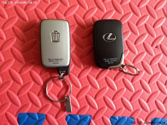

那就整个lexus壳子玩玩吧,买不起雷车,那只能山寨一下咯!
这个壳子怎么样?很正厂吧!

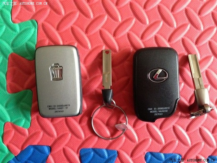

小钥匙,雷车的小钥匙很有质感!很有份量!

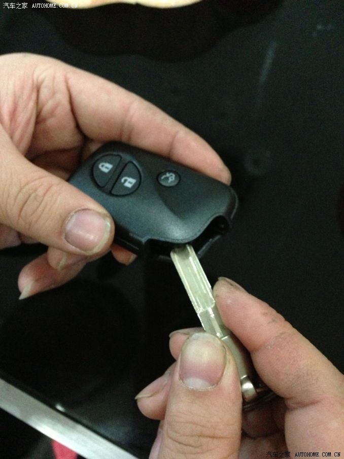

把原车的小钥匙插进去,手一扭,一转,打开了!
一样的方法!

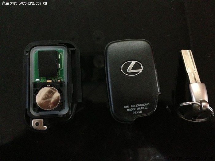

打开后的小电路板!
把电路板放进雷车钥匙壳,
合起来!一按!OK

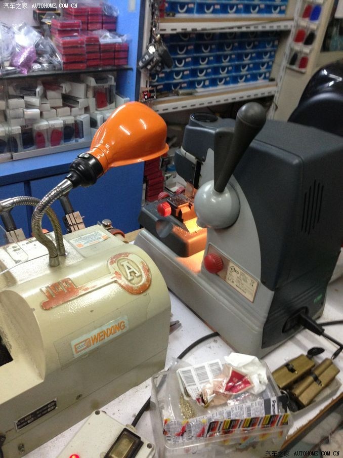

准备拿着原车小钥匙去锁行开齿!
开齿的神器。。。1分钟没到!OK了!
师傅再稍微精修一下!

磨好的齿,和原厂的一样哦!
