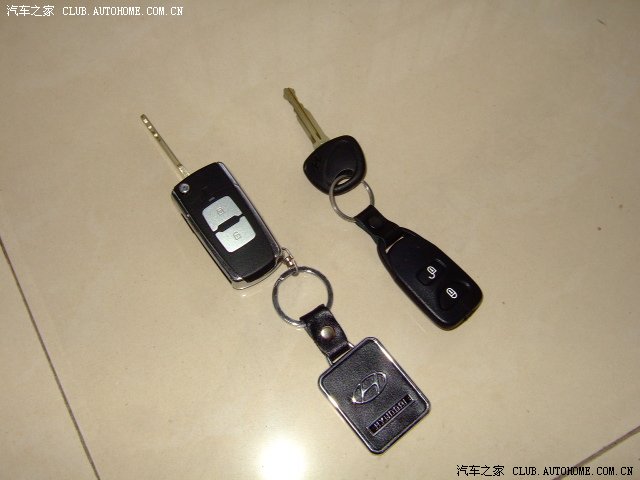

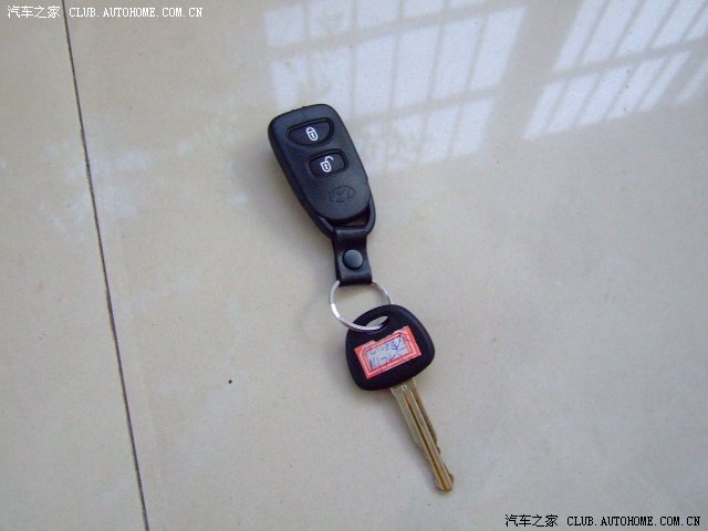

  6月份旧车换新车,小悦娶回家,就好像娶了一个漂亮的老婆,脸上却长了个大麻子一样,这悦动车的钥匙就是那个大麻子,钥匙和遥控器分开,一是不方便,二是不显高档,都说像面包车的钥匙。看到高档车都一体化折叠钥匙,便有了改装的冲动。冲动是魔鬼啊,大家可要小心。改装是件非常麻烦的事,可要做好心理准备啊。这是原厂的钥匙和遥控器,感觉是不是有点难看。

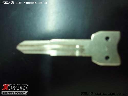

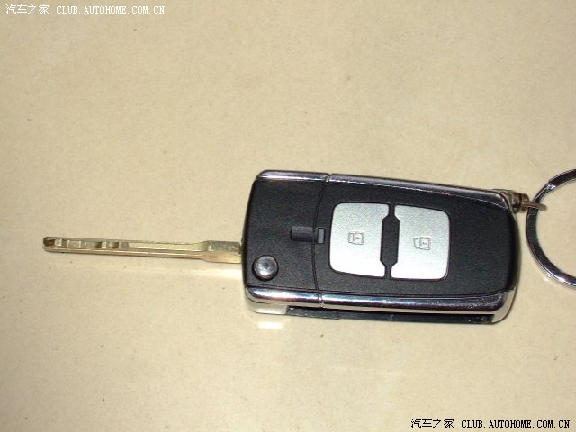

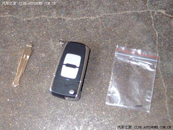

     第一步,一体化折叠钥匙可以从网上淘个。见下图:有遥控器一个,钥匙胚一个,现代标志一个,螺丝若干。有一点要强调的是,钥匙胚和悦动原厂的相比,厚度要小一些。这个钥匙胚配出来,实在是不太好用。所以我们要找到合适的钥匙胚。

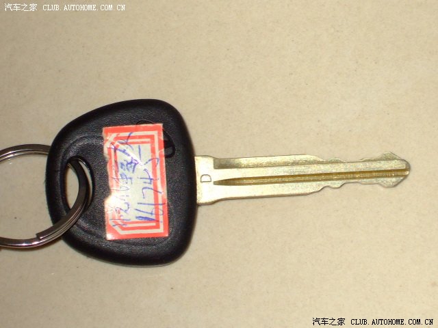

第二步,找钥匙胚。方法一,从随车带的二个钥匙中取一个。
方法二,从4S店购买一个原厂的钥匙胚。我采用的是方法一。见下图。

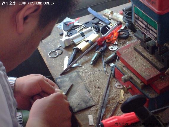

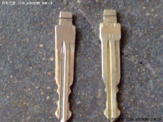

第四步,将原厂的钥匙胚打磨成购买时送的钥匙胚同样的外形。需要用的锯片和锉子。先把外形打磨成一样,再把顶端磨薄一点,保证能放进去。最后在顶端再锉一个小槽。从上大家看到的钥匙胚,打磨成下图的样子,是比较废时的,需要大家有足够的耐心和毅力。大致要1小时以上。见图,右侧为原车钥匙打磨成的,黄铜色,

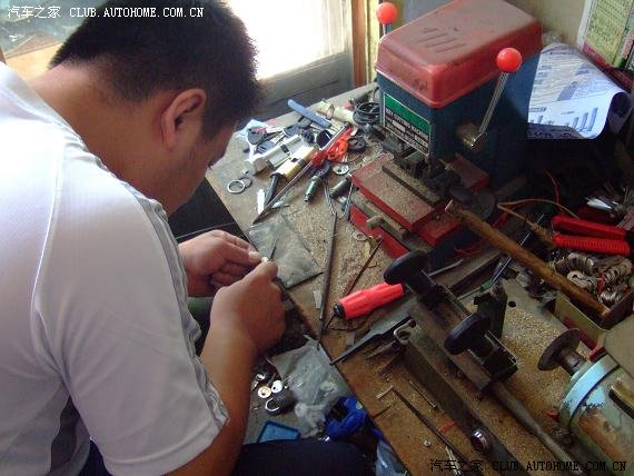

打磨钥匙的锁店师傅,很认真啊,也很细致,配到跟折叠钥匙严丝合缝。

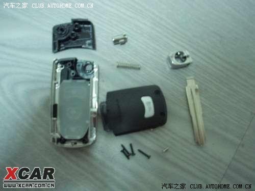

第五步,将一体化折叠钥匙拆开。所有的螺丝都拆下来。见下图。

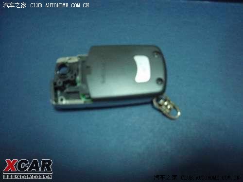

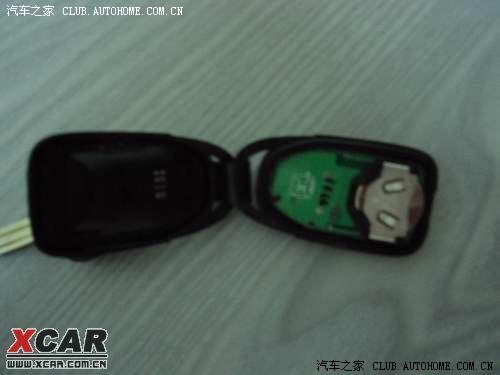

第六步,将原厂的遥控器拆开。遥控器的顶端有个凹陷,用硬币可以顶开。取出遥控电路板。见图
第七步,将遥控电路板放入一体化折叠钥匙的盒子中,盖上后板,上好螺丝。有不合适的地方可以用钳子夹掉,见图
第八步,把打磨好的钥匙胚装上,要注意的是,里面的小弹簧的位置,要保证它在按钮按下去时有一这的弹力。后面上盖板有几个凹陷是用来卡住弹簧的,卡在中间那个凹陷住。

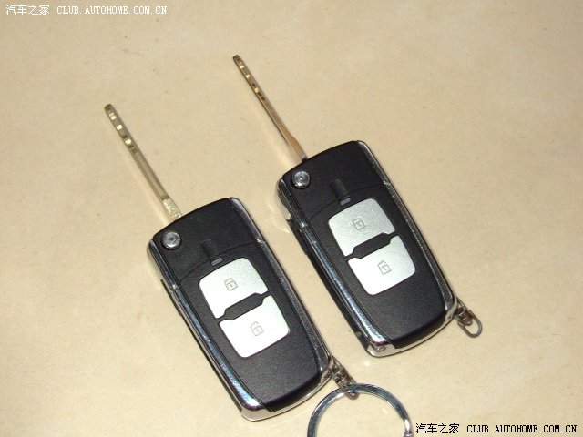

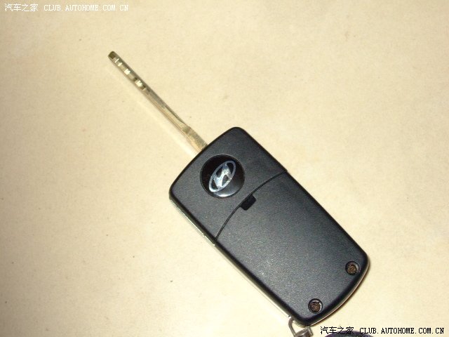

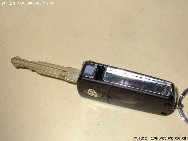

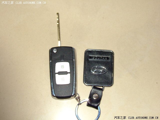

装好后试一下,钥匙可以正常弹出。就可以把后盖螺丝上好。再把现代的标贴上。见图,现在是不是高档多了。

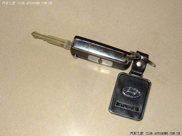

秀下汽车钥匙的挂饰,如图

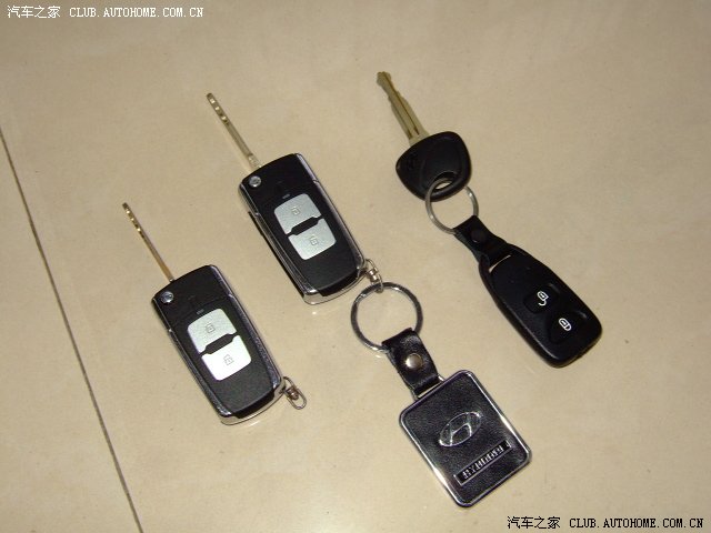

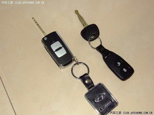

比较下两个钥匙的不同,左边的钥匙明显比右边的厚,(左为原车钥匙)
最后,来个全家福,比较下,
最先的时候是用购买的钥匙胚子配置的钥匙,由于胚子薄,一直不好用,实在忍无可忍,在问了数家配钥匙的师傅后,终于找到一个答应给改的,一次成功。锁店的师傅活不错。不当之处,请大家拍砖。
