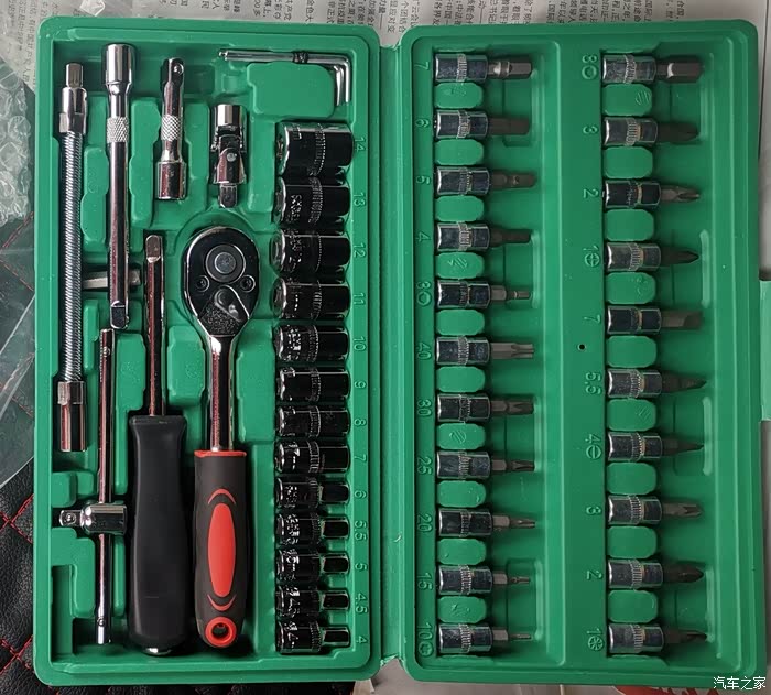

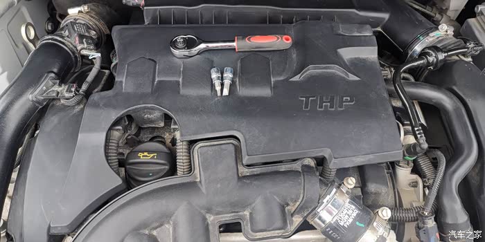

工具。第二次用,第一次为换Led倒车灯泡。
拿掉盖子。

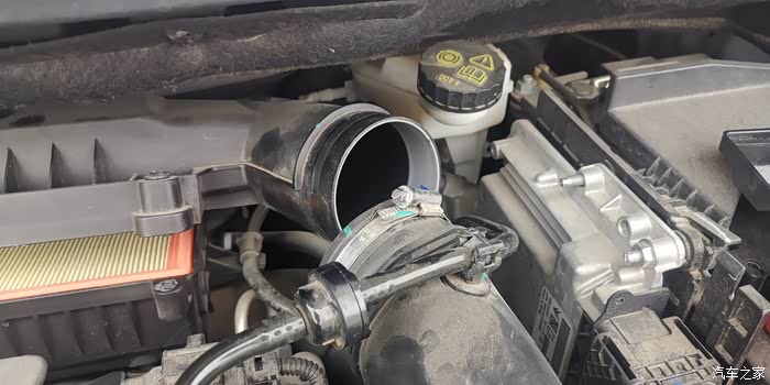

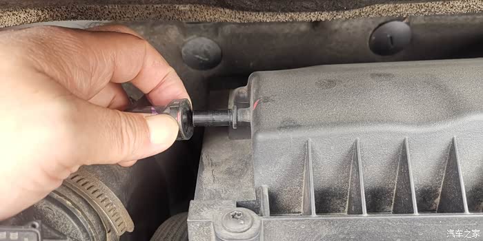

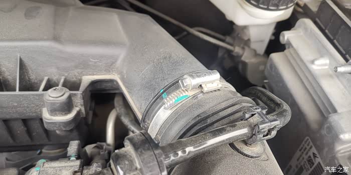

松开小管了(不知叫啥名),一捏一拉,不费劲。

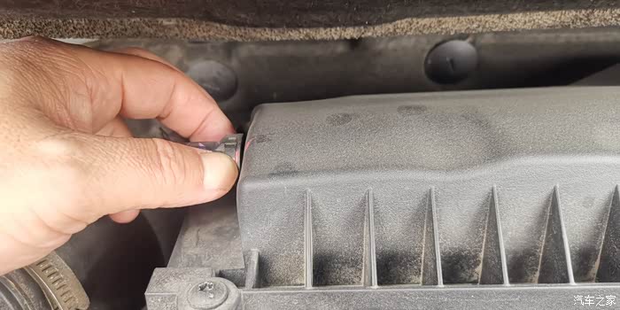

一字螺丝松开卡箍。

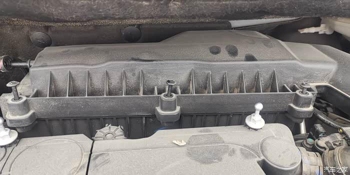

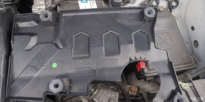

t20,米子型螺丝刀,松开三只螺丝。

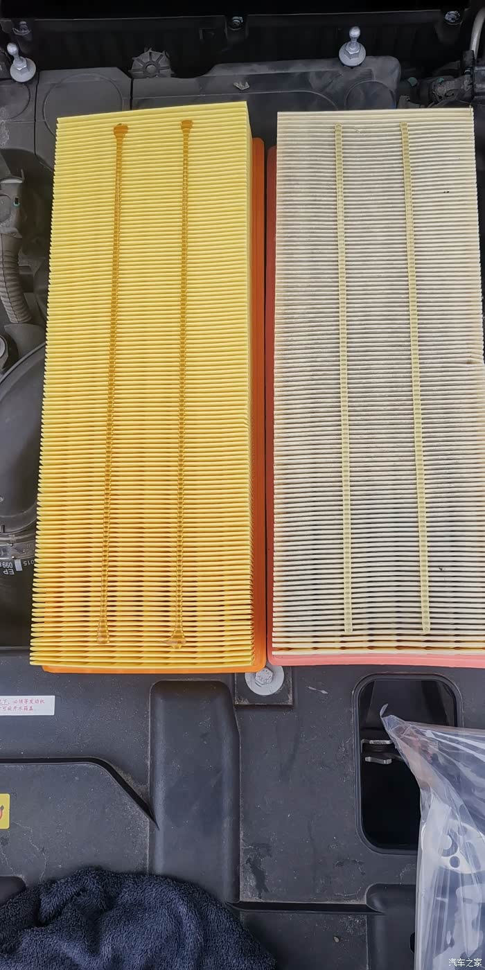

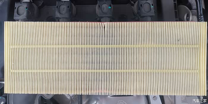

取下上盖。用毛巾擦净空滤仓。
不是太脏,换吧 。

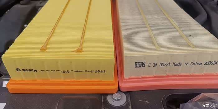

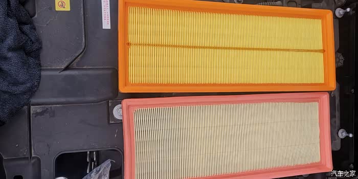

新旧对比,老的马勒,新的博世,感觉博世好点 。
盖好盖子,上好螺丝,完工,大约十分钟。

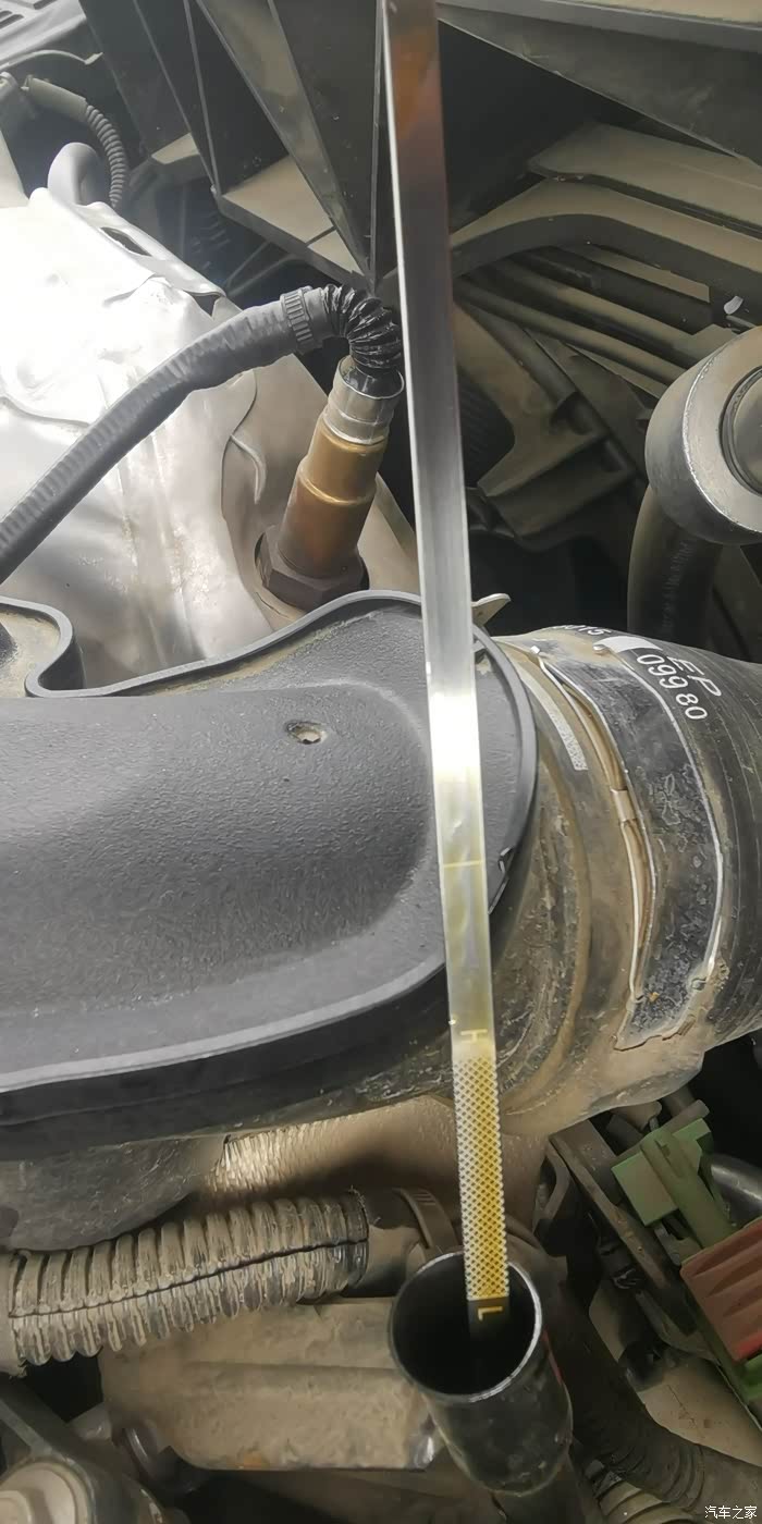

顺便看看机油尺,油面是不是有点高。?
