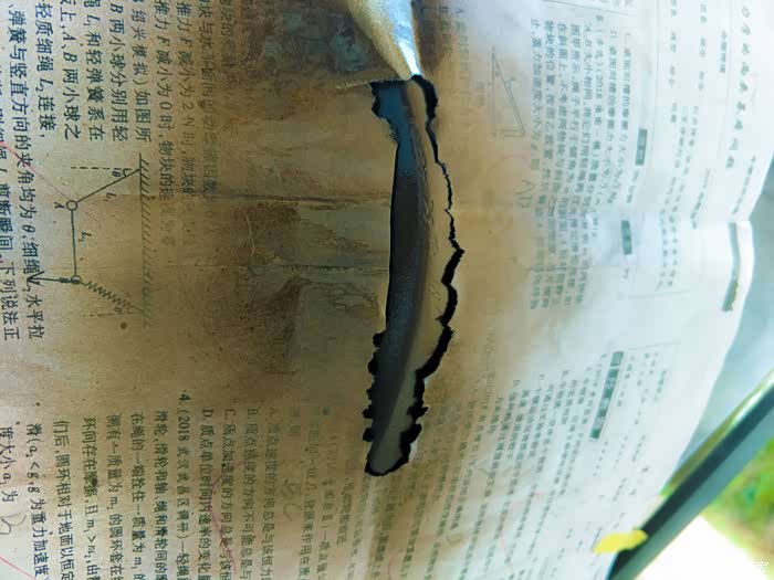

用废纸比照掉漆的地方剪个长条形的洞
纸胶带固定好
