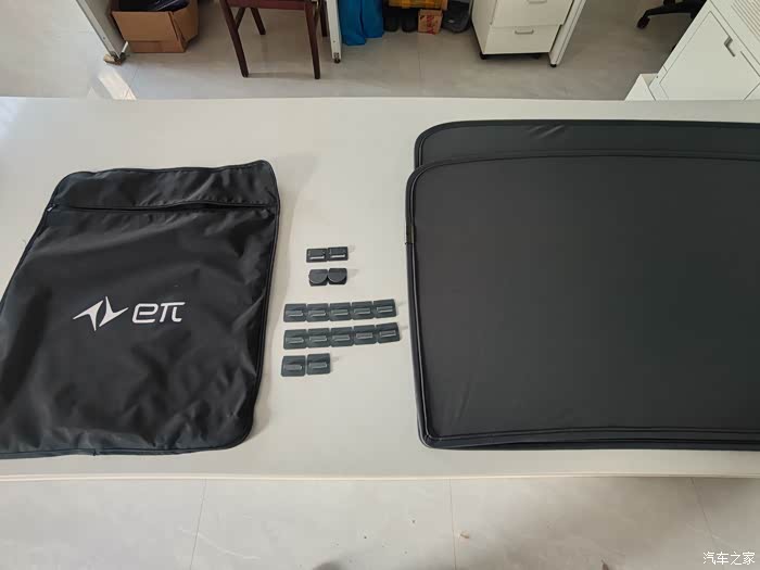

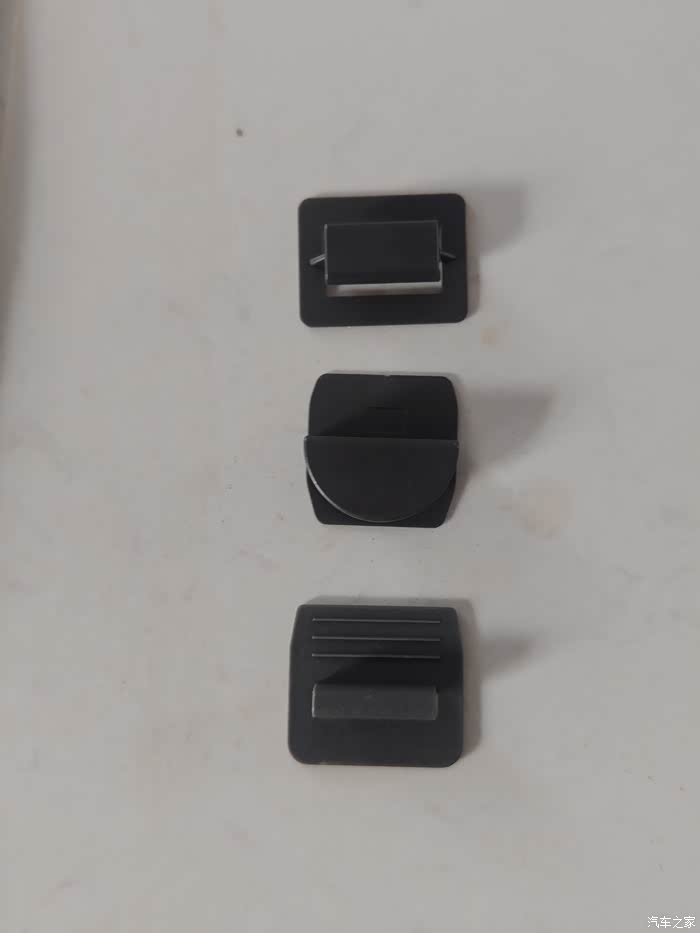

打开后内容物有这些,两块分体遮阳帘,长的一块装后面,断的装前面。3种不同的卡扣,共16个。分别是外围卡扣12个,2个中间连接卡扣,2个边缘连接卡扣。

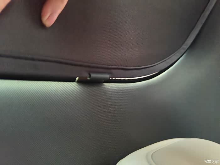

先将12个外围卡扣提前装入遮阳帘,平的一端朝着玻璃,斜着扣入边缘,转半圈就到了固定位置。

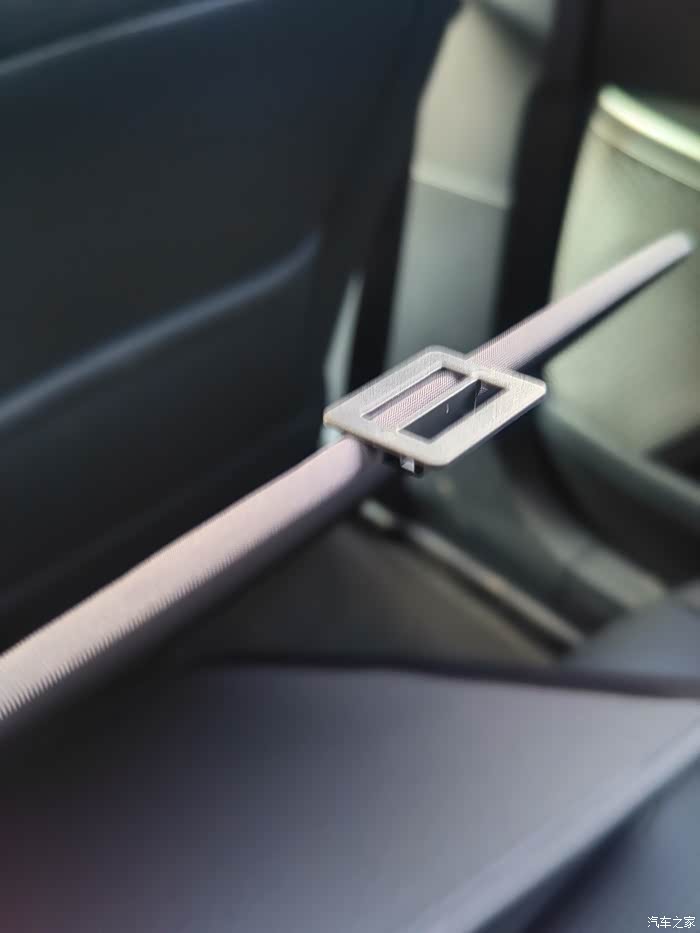

由后往两边一个个把卡扣插进车顶棚的内饰缝隙中,有预留的空间,插入很轻松。

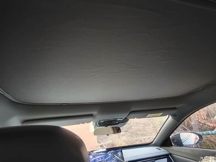

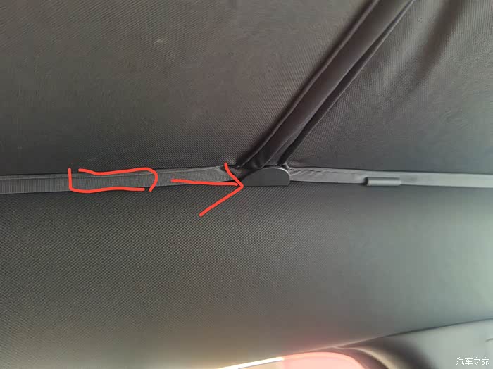

就这样把两片遮阳帘都固定好后,在装边缘连接卡扣,这个卡扣建议先装到一边,两块对齐后再平移到中间,会轻松很多。

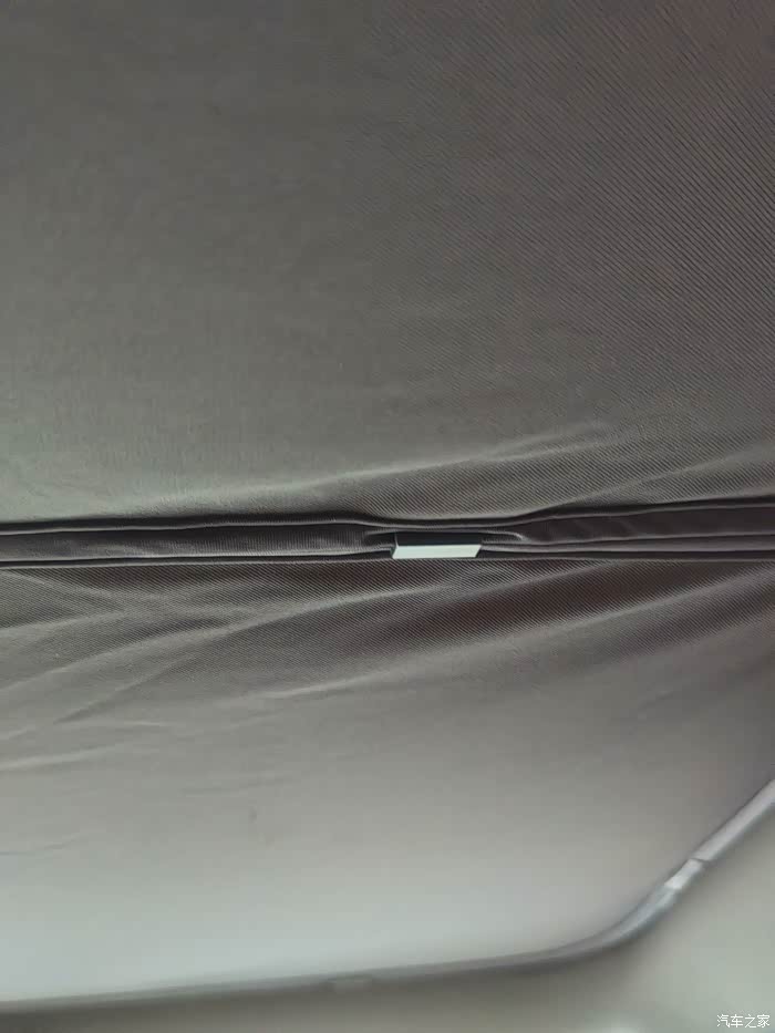

最后是中间的连接卡扣,这里我试了一下,装上之后有点影响美观和平整度,就拿了下来,车友们也可以根据自己需要安装,实际并不影响,天幕还是平整一些更好看。
到这里就施工完成了,一个人坐在后座位上大概耗时20分钟,没有特别难得地方,官方开模还是很精准的,颜色也和原车顶棚同色,不会有落差感非常棒,车友们天气热起来了都可以考虑装上了ahl_酷
