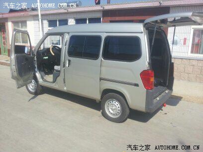

1准备工作开始, 倒车雷达一套  平口螺丝刀 十字螺丝刀    电钻  胶布  剪刀   硬线一些以后好穿线引线用   铅笔尺子  等 灵活使用工具     2开始动手,先让车大鹏展翅

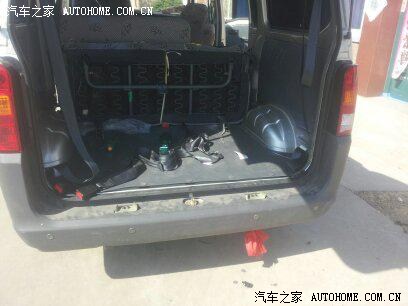

3 电钻  四个探头  铅笔  尺子 。 在 车尾  后保险钢 灰黑色 塑料上 平均分配四个探头   尺寸,画眼  找好位置  上下左右距离   电钻 装载上倒车雷达 配备的打孔工具,孔很好打 因为塑料的,超容易几下搞定   在这里我就不一一介绍了 会动手的都能干,这是我搞好的位置
4下面是 像我这种菜鸟级别 应该 比较关心的问题 如何走线 布线!!
四个探头 安装好 后 让他们的线 都 顺着,黑钢 底下 从左到右 理顺到 右侧,特别提到 6388NF这车 刹车灯 在右侧,就是上图 白色的那个,探头的线都理顺到靠近刹车灯附近,好了

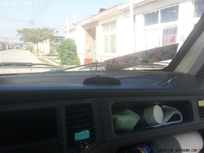

5现在 开始走前面 倒车雷达 显示器的线了
看图解说

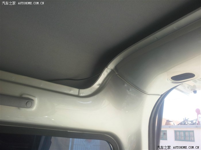

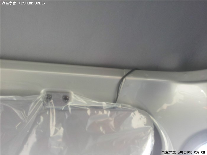

线顺着右侧,前挡风玻璃 皮套走,把皮套用工具 翻起我用的是镊子,把线压到皮子的下面,顺着一直往后走 过了这段皮套,剩下的就简单多了,

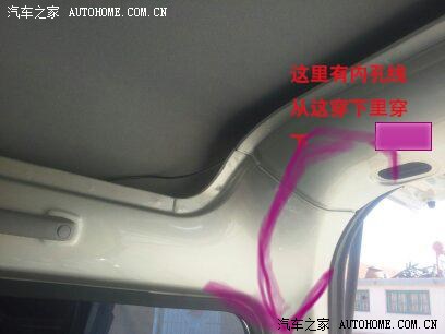

一直走到车的右侧顶棚槽内,

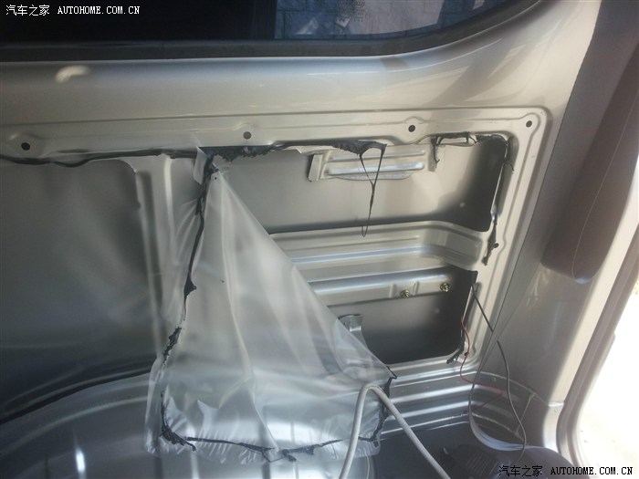

一直顺着右侧,顶棚槽往后走就可以了 直到走到这个位置,看到那个孔了没有,上面是有个塑料盖子的,把它扣下来就好,线穿下来

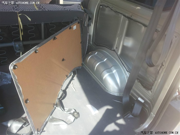

好了线到下面就得把右侧面板拆掉了。

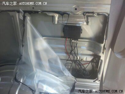

好了,过会儿 所有的线 都得进入这个地方了。

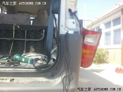

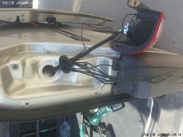

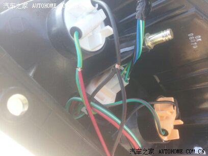

6右侧 大灯 拿下 ,四个探头线从灯线,皮子里 过来,电源线过来,

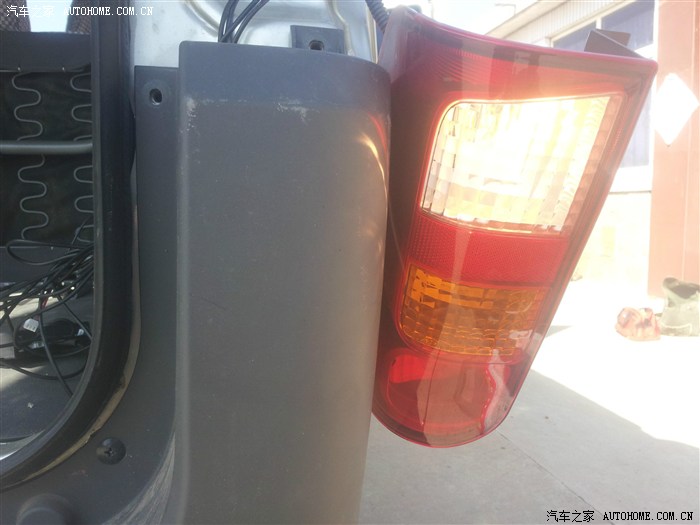

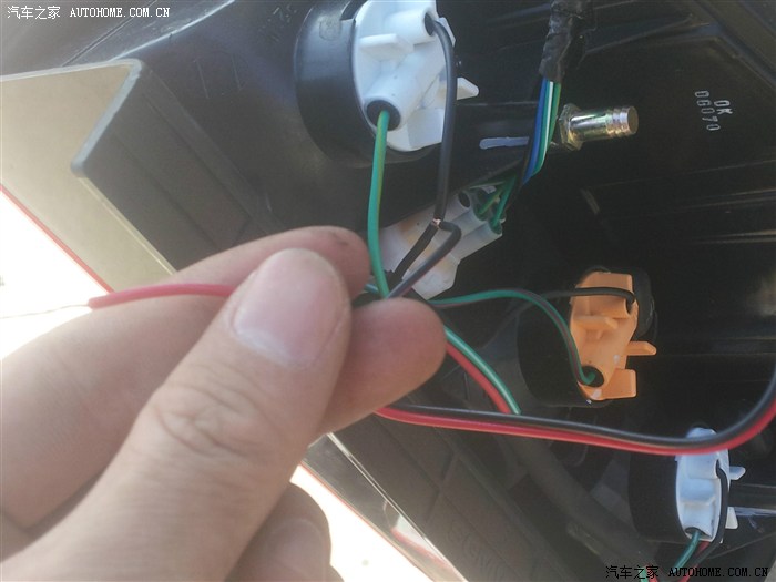

7对于菜鸟应该接线是最大的困扰吧!现在其实很简单,倒车灯就两跟线,倒车雷达也是两根线,把线皮剥开一点 接上用胶布缠死就好,黑色接黑色,红色接下一根
好了接上,胶布包裹死。

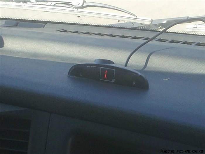

7现在完成一多半了,好了,再把倒车雷达插线盒子拿到右侧打开面板的这里,对应插上各自的插头就好OK了,
8 好了,到这里大家可以准备庆祝了,喝一壶了! 剩下 挂倒档试车 ,检测个个探头的灵敏度了。
