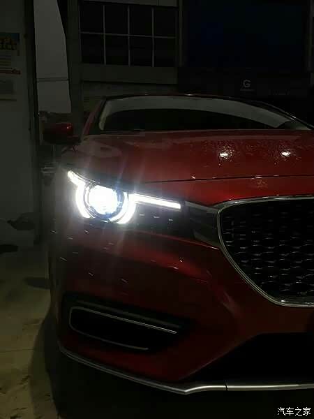

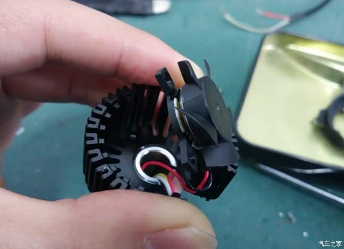

全新名爵6,是上汽名爵推出的“感性力”概念车MG E-Motion的首款量产车型。 全系搭载十多项高性能和豪华配置 ,但是唯独灯光配置不行,除了最高配是LED大灯,其他全部是卤素灯。 大灯是汽车的眼睛,它不仅是外观的点睛之笔,赋予它灵魂,同时最重要的是它保障了行车安全这一重要因素。随着汽车越来越多,改装车灯是最有必要实用的一个改装项目。 名爵6卤素灯改led是最佳选择, 我使用的是贝雷帽智能LED双光透镜,汉雷灯泡d2h,GTR安定,白色天使眼。不用解码器,直接拆灯上手的一款。智能LED照明系统,一体式透镜,超高透光率,聚集亮度厚,铺面广泛。秒启动,LED改完之后只要加透镜,一般来说满足我们的日常用车是绝对没有任何问题了,亮度都是足够的。另外在改的时候提醒大家一点,注意色温,不要改超白光那种光线,在天气晴好的时候你看起来很爽很亮,可一旦到了雨雾天气,你就直接变成半个瞎子。因为大灯的光线色温越高,看上去很白很亮,但实际上它的穿透能力就越差。建议大家在4300K跟6000K之间选择,最高不要超过6000K,肯定不能太低,低了4300K就变成黄光了,爵6原车卤素灯光暗淡,升级LED后不仅美观又敞亮
灯照光线远近效果非常好。
