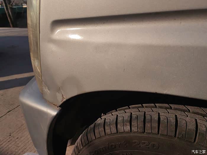

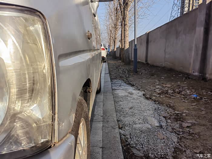

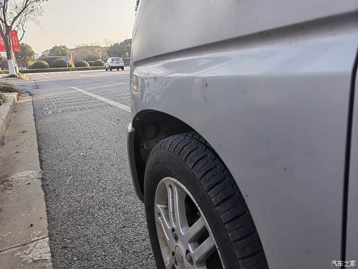

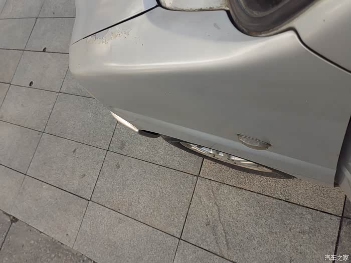

20年夏天买来时候,左前叶子板就有几个凹坑,一直没管它。这会想着之前买了套简易凹坑修复工具,准备试着利用一下。
这是原来的样子,主要有个大凹坑和两个深而小的

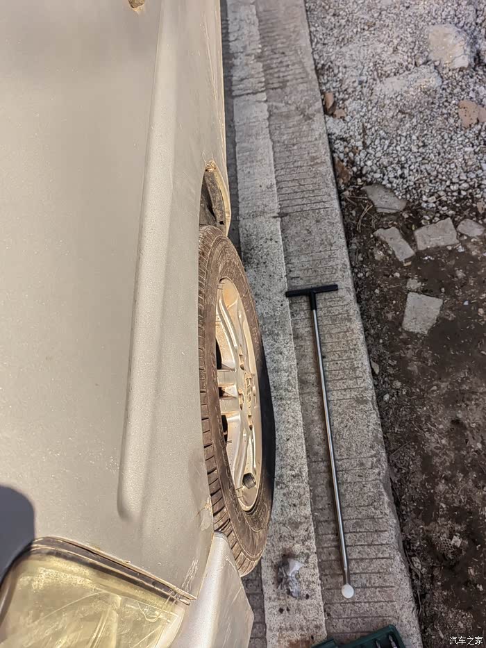

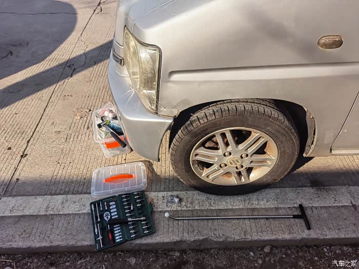

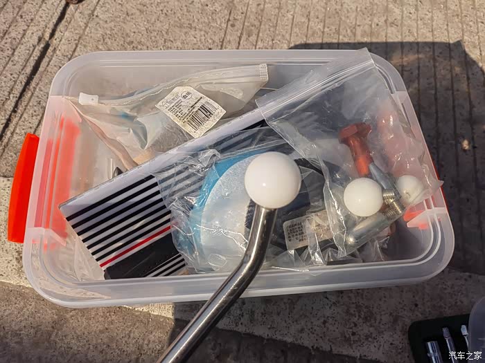

这是之前买的套凹坑修复工具,花了200多ahl_尴尬

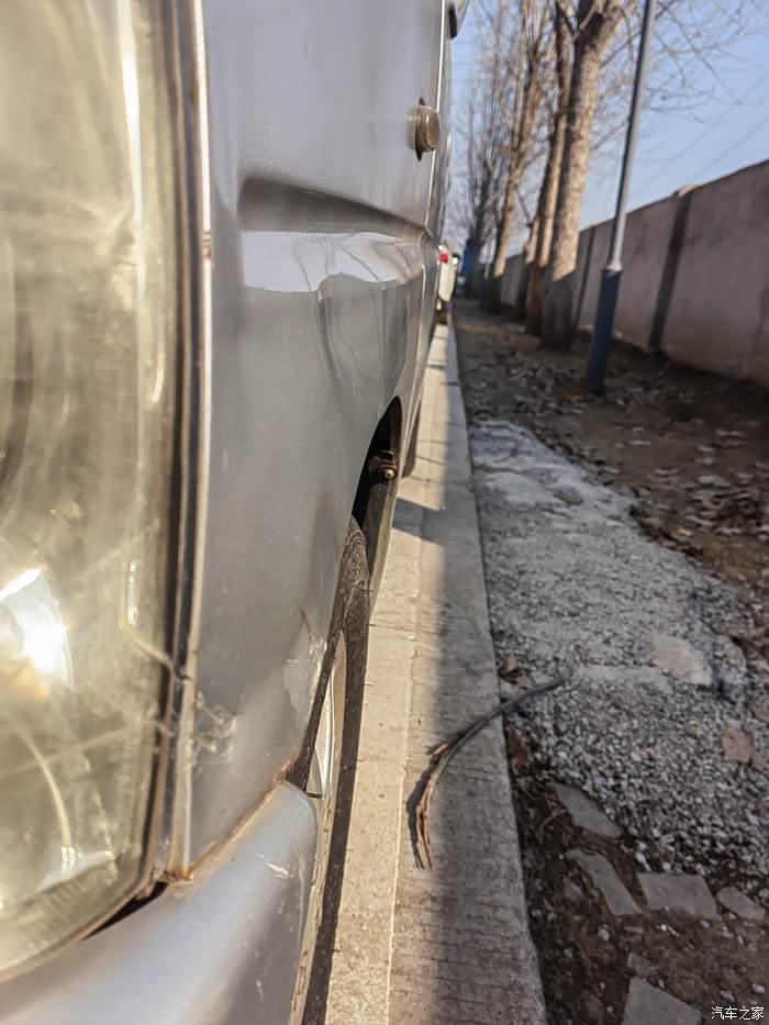

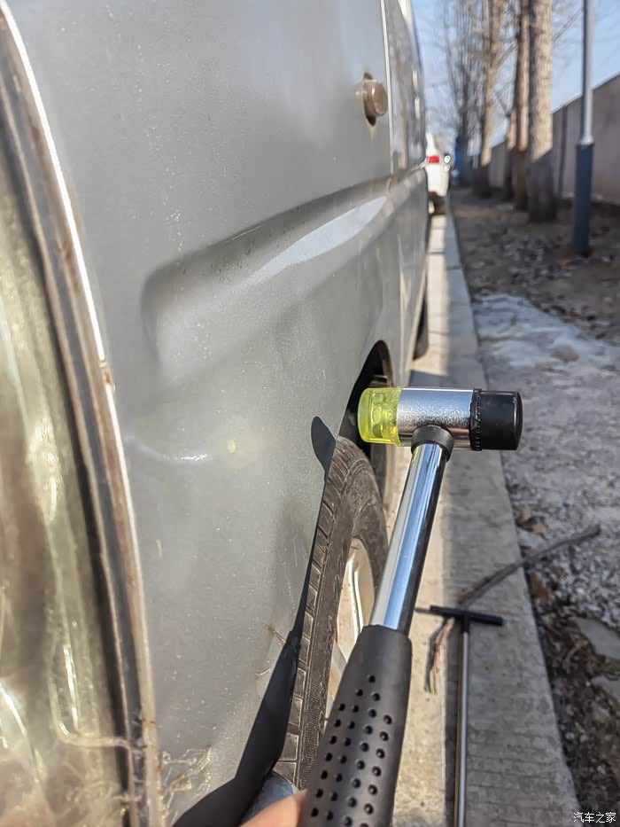

拆了几颗轮眉内衬螺丝,就能把工具伸进去顶,顶了几下,听到有“嗒”一声,有点爆漆了,赶紧停,用橡胶榔头慢慢锤回去点
下面是我觉得的“修复后”吃瓜群众
地上那个就是撬棒,可以配不同的末端尼龙球等

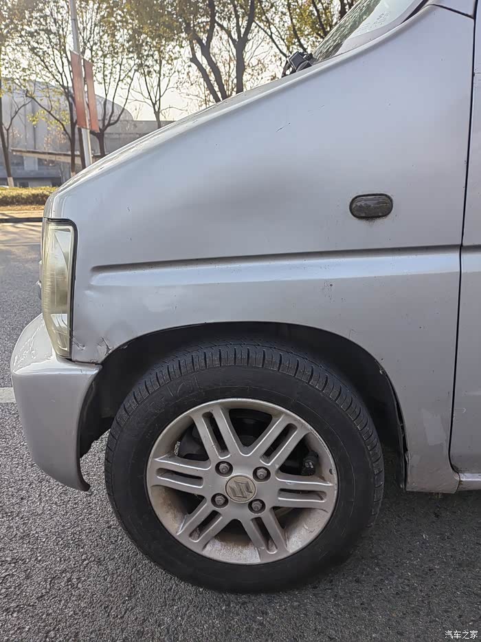

花了一个小时左右,大坑变成了小坑,修复了约60%~70%,不敢再花时间弄了。

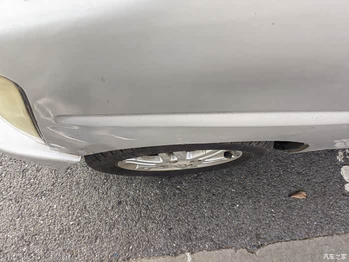

换了个地方,又观察了下,看到一些小疙瘩,是我顶过头了
正面远看还行

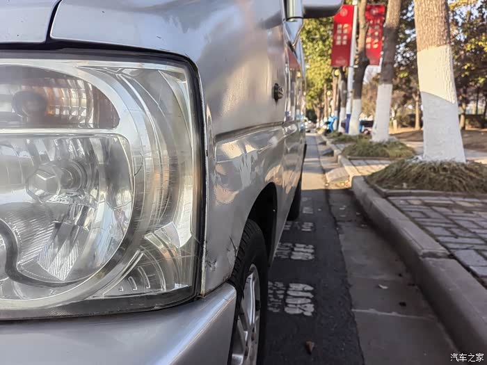

后往前看还行
上往下看也凑合
凑合
远看还行破涕为笑
凹坑修复就先这样吧ahl_偷笑
