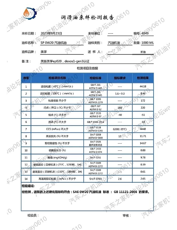

新款美孚EP,剪切稳定性14,也偏高一点,剪切稳定性偏高的优点就是可以应对更加长效的路况,机油随着不断使用,公里数的增多,CCS会升高,继而导致机油粘度的升高,偏高的剪切稳定性可以补偿CCS升高带来的粘度变大,防止机油费油严重。。
老款美孚EP,剪切稳定性20。
老款美孚AP,剪切稳定性13,这些都是没有问题的。
