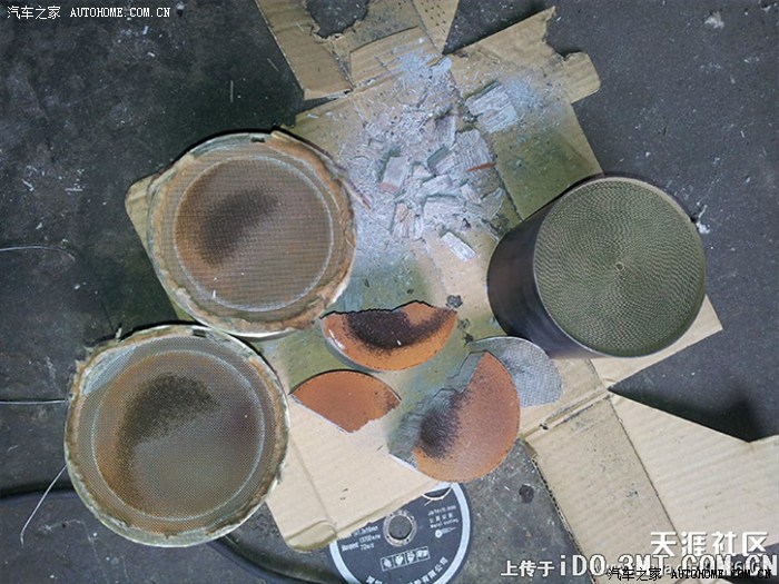

     今天上网查了下三元催化器的工作原理和内部结构等问题。了解到了为什么高性能的欧洲车用的三元大部分都是大口径的用的大多是金属载体的三元其性能好效率高寿命长,怪不得好车的三元很少坏,我打过一台车的因为它堵了打不通里面是铁的最后把整个三元切开了才能拿出来,120KM都跑不起,大多是堵了的不会散洗通了重新用。因为内部用的是金属的载体不同是陶瓷载体用了7.8年不是性能下降了就是散了异响。。。
