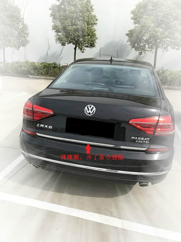

可提车回来后不久,腿踢功能的效果就大打折扣了。后备箱解锁后,只能开起一条小缝,无法弹起来,还是需要亲手去抬一把。尝试用遥控器和驾驶室内的开启键,也都无法弹起来。

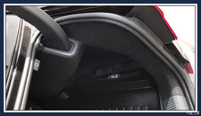

第一步:手动打开后备箱,准备先从右边下手。

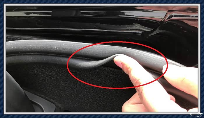

第二步:掀起胶条,打探一下。

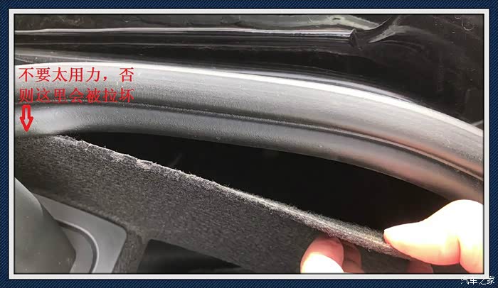

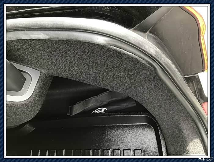

第三步:拉出饰板,注意这里不要太用力,饰板最上面和最小面是固定住的,太用力的话会被拉坏掉的。

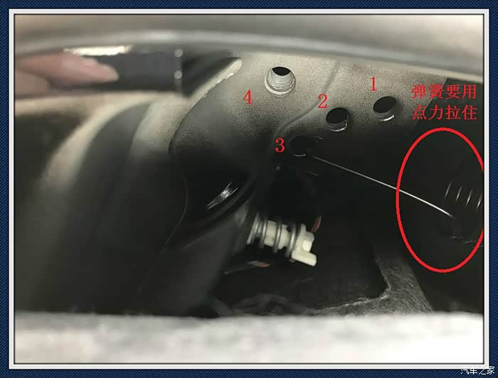

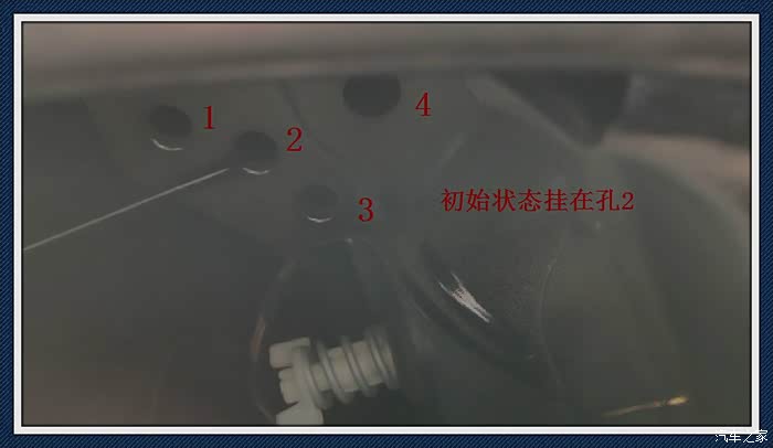

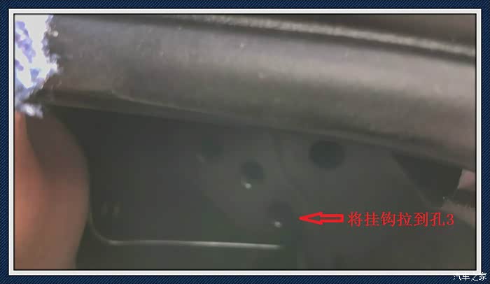

第四步:找到控制后备箱弹起力度的弹簧挂钩和挂孔。
第五步:将挂钩从孔2拔出挂入孔3。注意从孔2拔出弹簧时一定要拉住不要松手。由于操作空间狭小,有种有力也使不出的感觉。楼主手腕比较细,还算勉强能够伸进去。

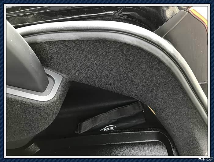

第六步:挂钩挂到孔3后,就可以收回纤纤玉手了。将胶条从上至下翻回来,恢复原样。
经过一番折腾,胶条稍微有点变形。
右边操作完毕,接着用同样的方法将左边挂孔也挂入孔3,再次提醒:弹簧一定要用力拉住。

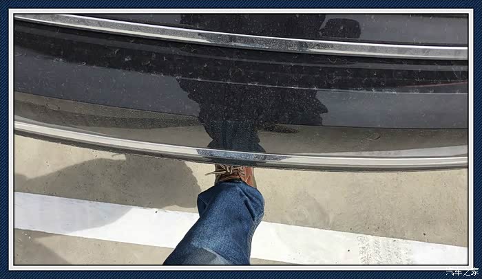

安装完毕,让我们看看效果怎么样?

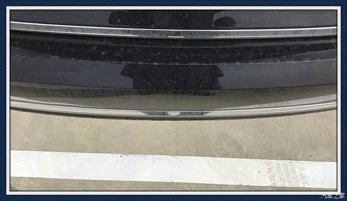

一脚踢过去后迅速收回。(可以选择大众车标正下方的位置做踢脚动作,成功概率更高,收腿速度也要快。可以想象自己手里捧满了商品,单脚站立后马上要失去重心的那种感觉。)

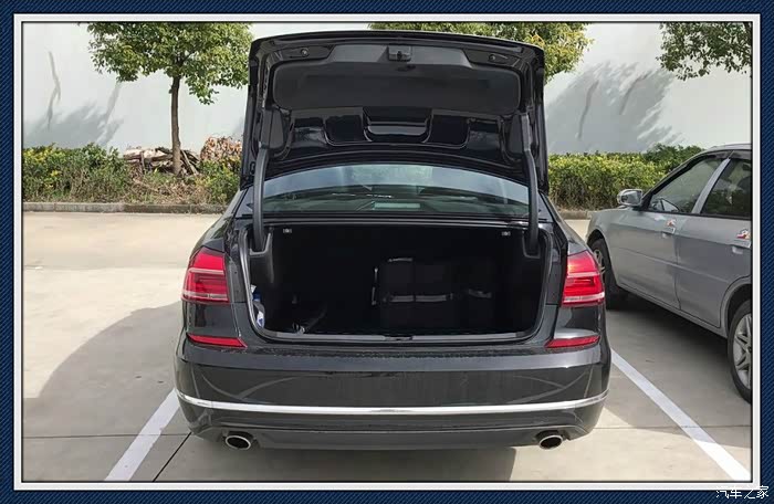

沉睡的狮子终于睁开了眼睛。
哈哈,终于能够像提车时一样自动抬起了,再也不用手动去抬一下了。

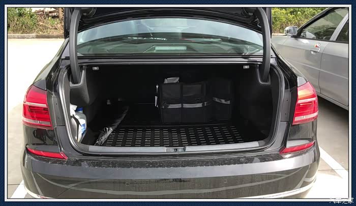

后备箱内的装备是买新帕后,在大众一家俱乐部商城用积分兑换,都是原装附件,质量挺不错的。
毫无悬念的弹起到了最高位,反弹有效,哈哈!
