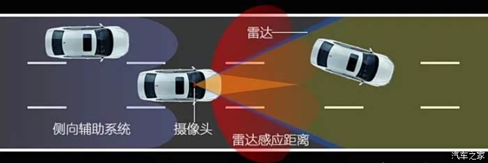

建立在标准的定速巡航系统之上
在一定的系统允许范围内
保持并时刻校正自身与前车之间的距离
保持车辆在驾驶员设定好的速度进行安全巡航
在条件允许的情况下还可以使用拥堵模式

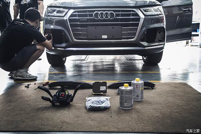

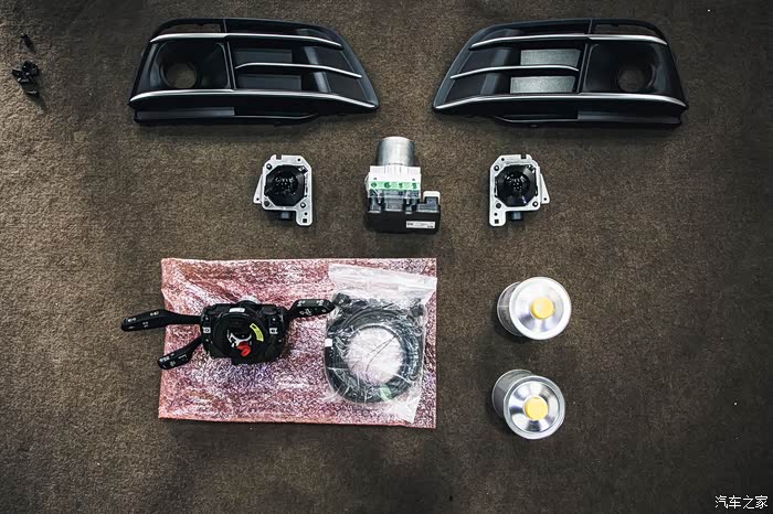

Q5L ACC 原厂配件全套
高配手柄+高配ABS+前雷达探头+线束+刹车油

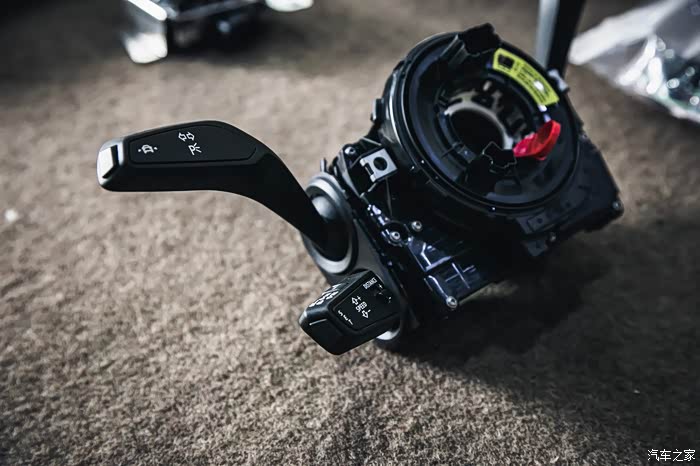

原厂高配手柄

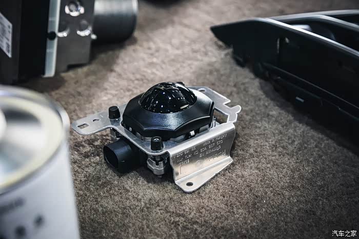

原厂雷达探头

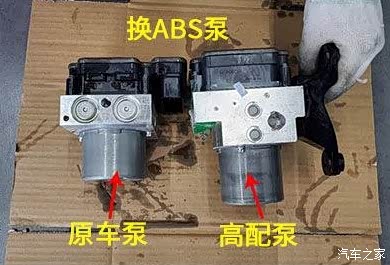

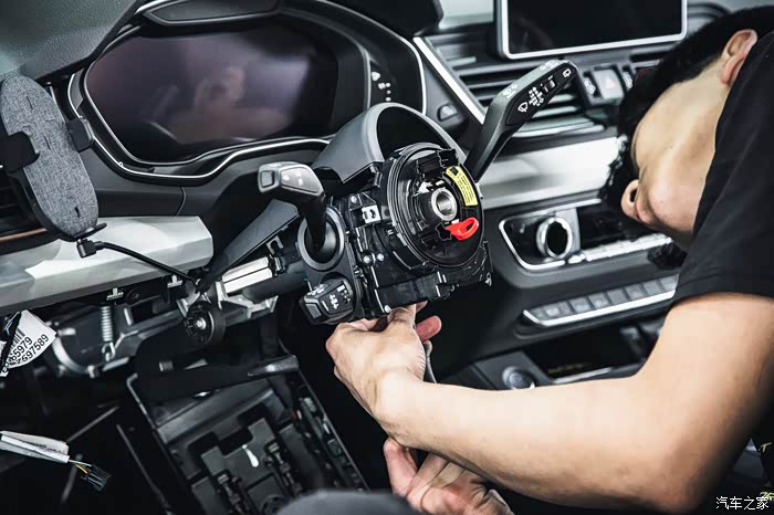

更换ABS泵

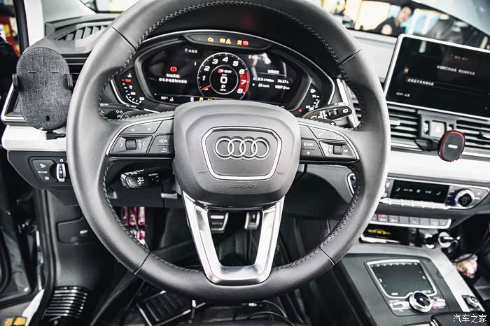

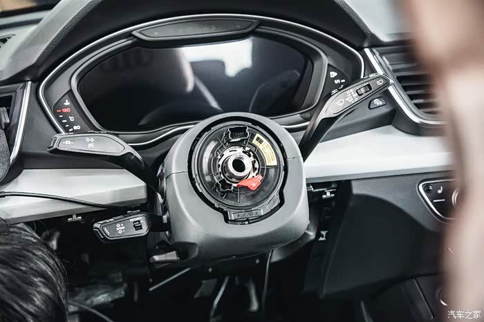

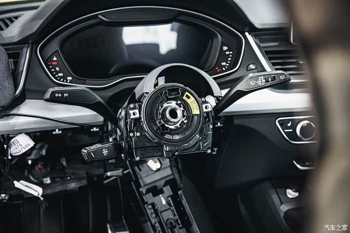

拆掉方向盘
拿下原车手柄,更换高配手柄

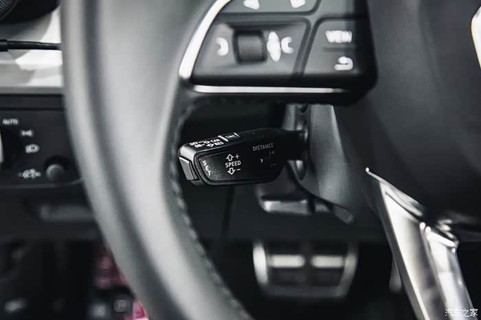

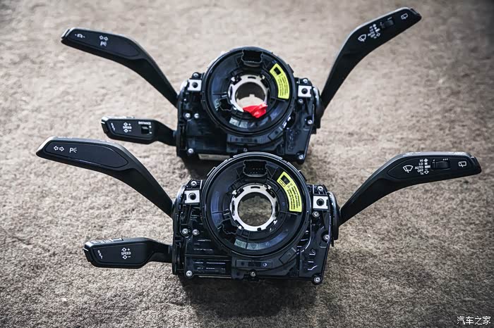

上面的是高配手柄
下面的是原车手柄
上面的是高配手柄
下面的是原车手柄
装上原厂的高配手柄
完事

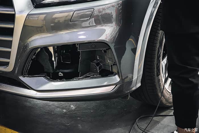

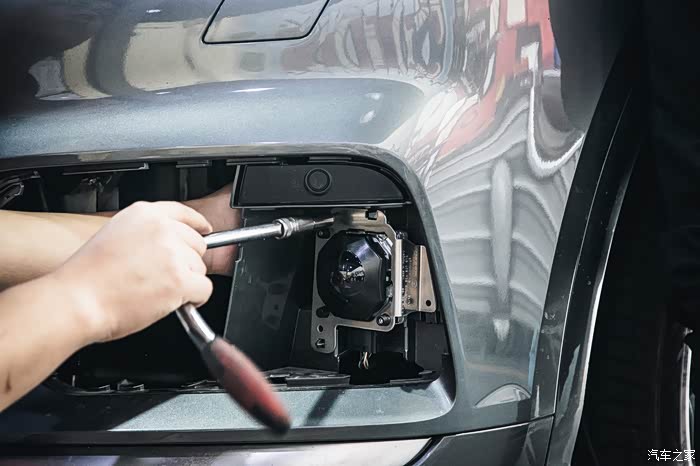

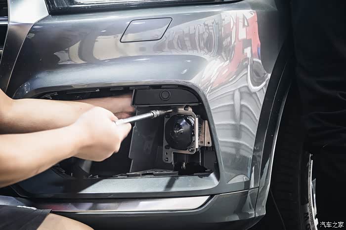

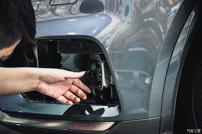

由于Q5L原车玻璃上就带有车道保持摄像头,所以只需要在前面加装雷达探头

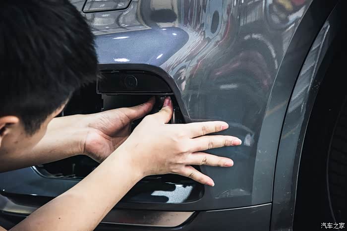

拆下盖板 这里原车是有预留安装雷达的孔位
放上
对好孔位卡好孔位
对好后上螺丝
上完螺丝后要快速扳手加固好,盖板装好完事
安装完毕效果

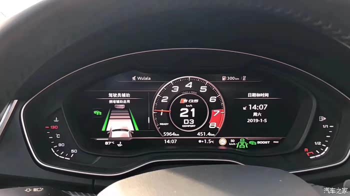

ACC车距可分为5个等级,每次启动默认为距离三,此车距不是一个长度距离,而是一个恒定的时间间隔,最终车距取决于前面设置的车速。原因在于1到5机分别代表了不一样的显示时间,分别是1.0s、1.3s、1.8s?2.3s。
具体效果展示,升级完就可以轻松又放心地开车了。
