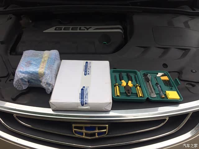

蜗牛喇叭,空气滤芯和工具箱

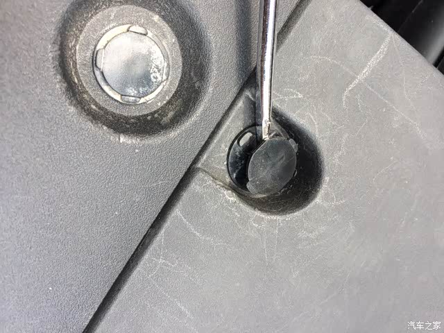

用螺丝刀慢一点弄就可以了。

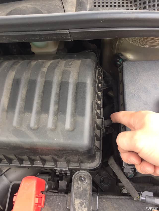

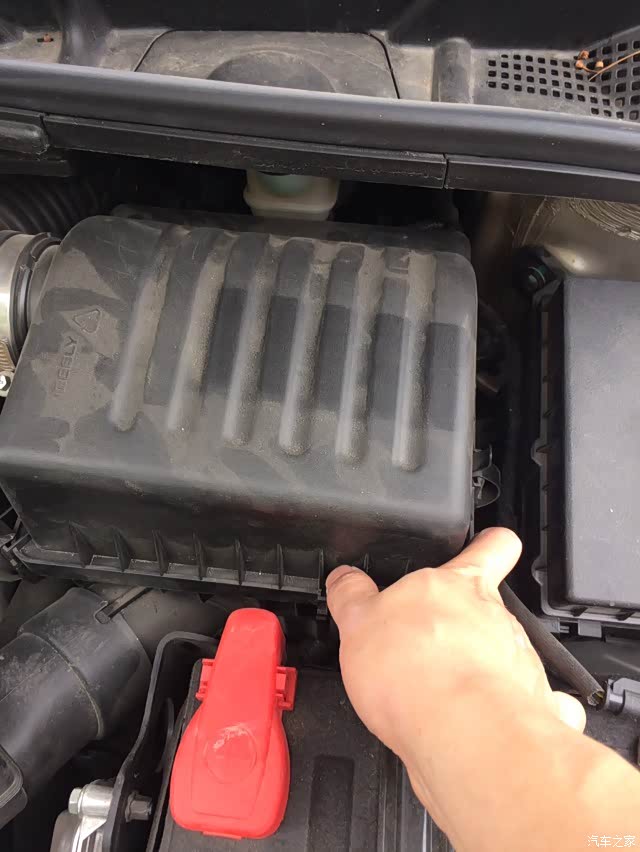

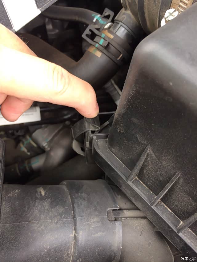

然后找到空气滤芯的盒子,拆下卡扣
有3个卡扣,拆开好拿下旧的空气滤

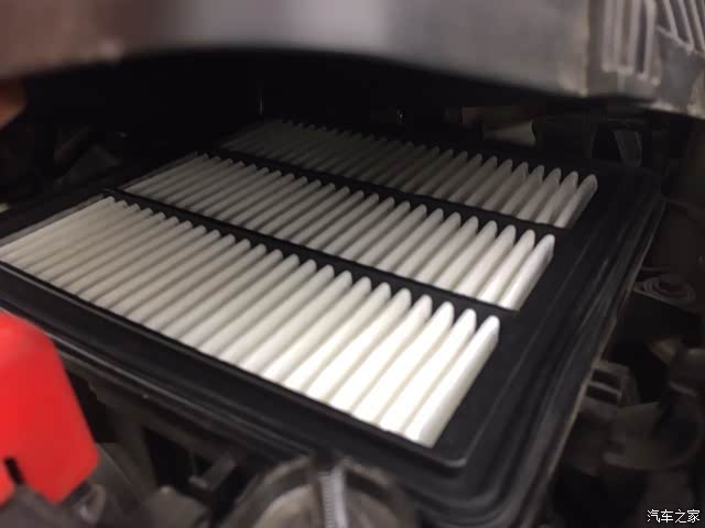

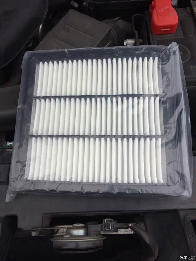

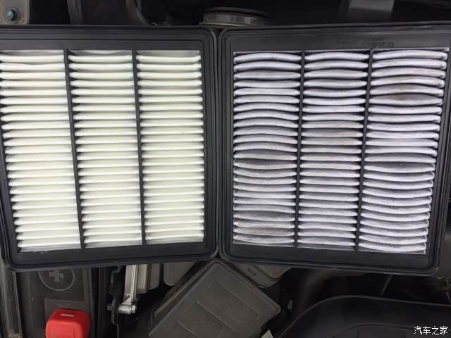

新的空气滤芯
左边是新的空气滤芯,右边是旧的,1万3千多公里了,也该扔掉了
安装好新的空气滤芯,安装不对是扣不上去的。
安装固定好了,然后把卡扣合上,基本就完事了,十分钟都不到,是不是很简单,接下来就是安装蜗牛喇叭。

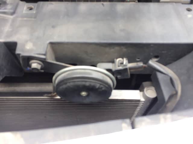

因为成本的原因,GS原车装配的是电盆喇叭。话说这个电盆喇叭质量也还不错(品牌货哦),只是受限于成本,其使用效果真的是一般,声音一般,音量也一般,起不到更好的提示警示作用……

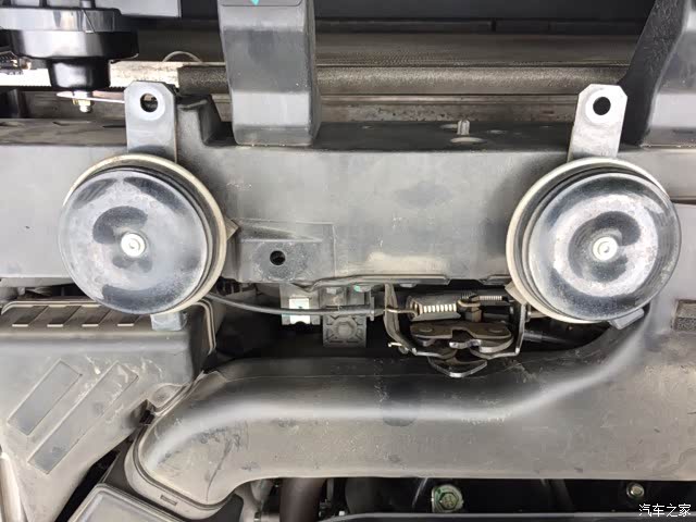

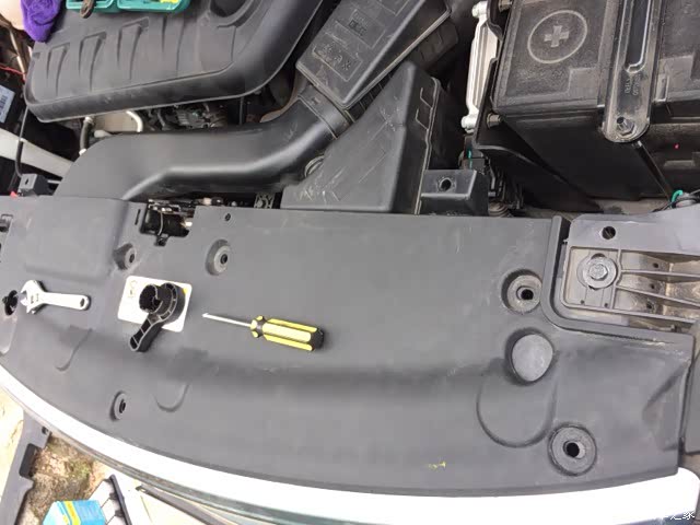

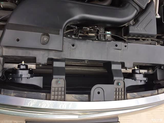

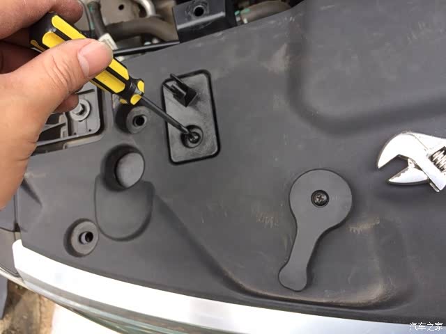

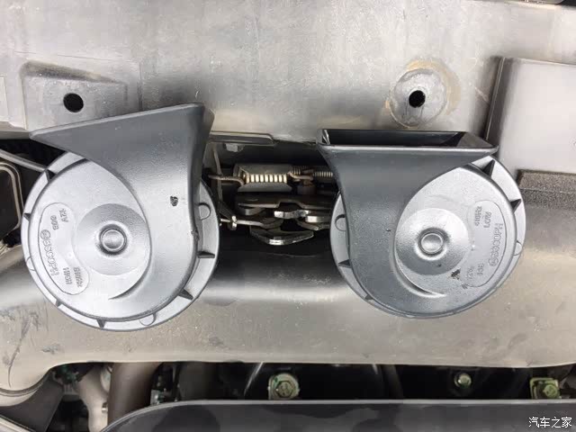

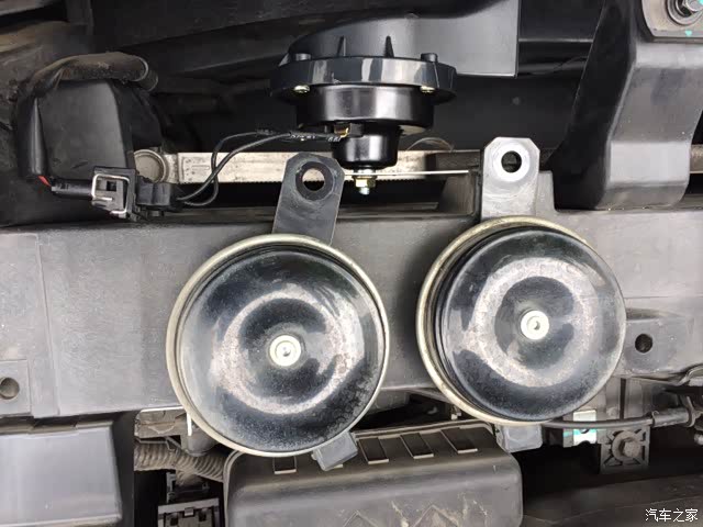

回到GS车,我车型是16款车型,如今20款GS闪亮登场,运动款自动领尚型。原车是有两个电盆鸣笛喇叭:两个都在扇热器上方,只需要拆下上面的档灰尘的护板便可,接下来请看图解
市区内常按鸣笛喇叭确实有扰民嫌疑,个人觉得鸣笛喇叭的作用是在可预知的情况下进行提示警示,避免事故发生,所以升级换装蜗牛喇叭,在日常用车来说还是挺有必要的。
十字螺丝刀伺候
左边喇叭,声音有点小
右边喇叭,喇叭的位置还是可以的,安装起来很方便

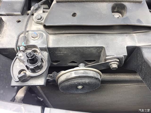

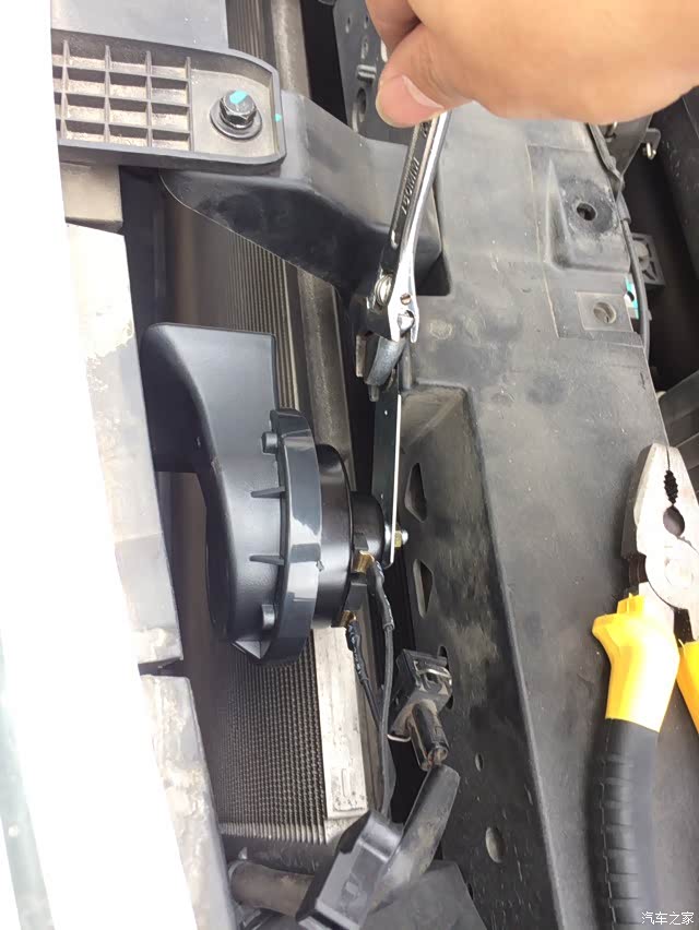

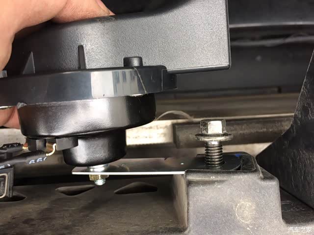

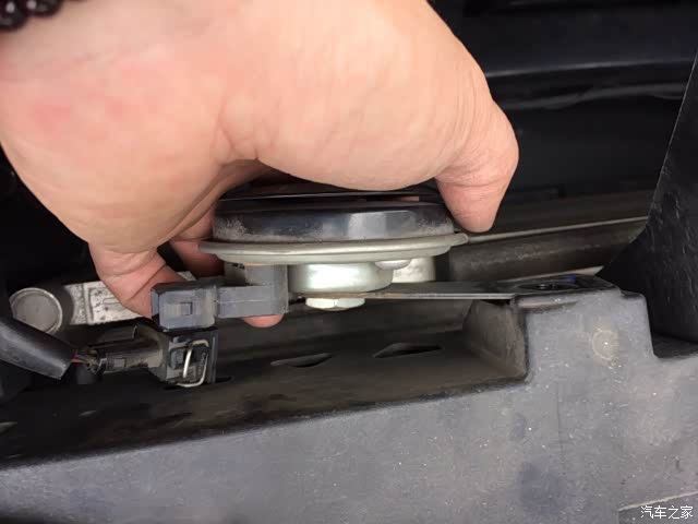

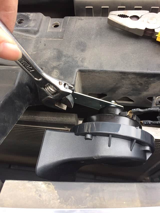

先拆下旧的喇叭,用活动扳手拧就可以了

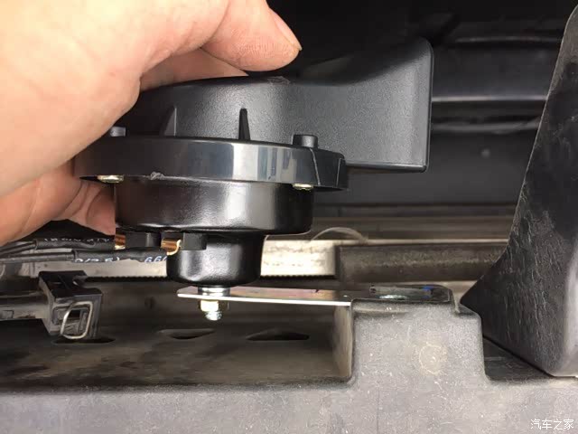

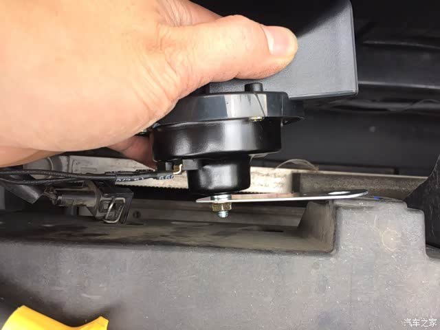

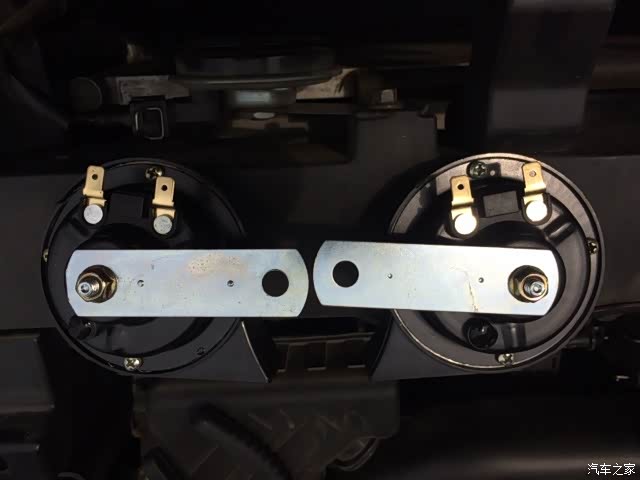

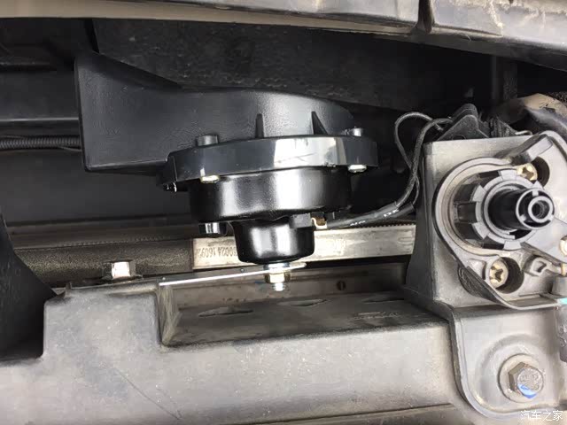

然后安装新的喇叭上去,喇叭口朝下或者朝左右,只要不进水就可以
安装中……
用螺丝固定,在用扳手拧紧
一个完成了
第二个操作中同第一个一致

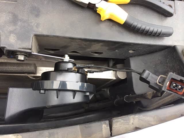

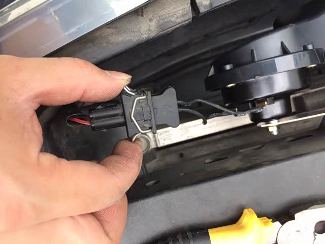

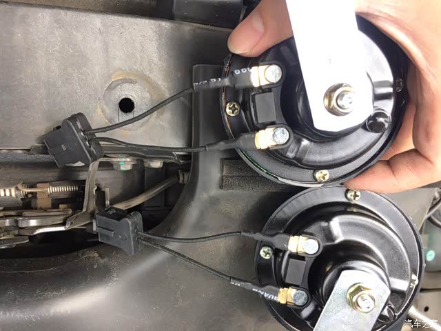

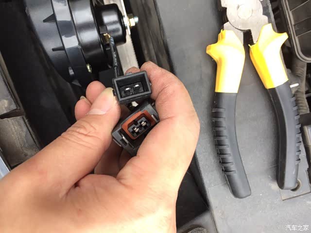

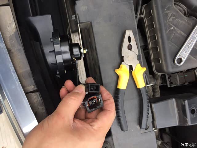

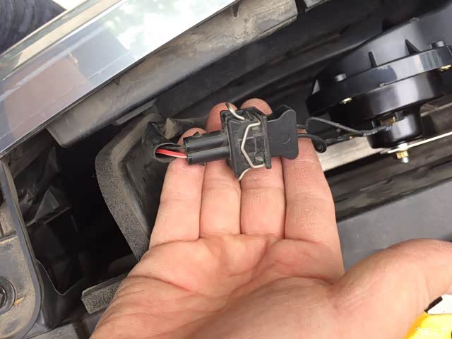

然后就是接线,也很简单,都是无损安装
线头擦口
GS原车上接线口,直接对接就可以了
按住两边铁丝扣就可以拔出接线口,很方便
蜗牛喇叭接线端子
直接用线口插上,很牢固的

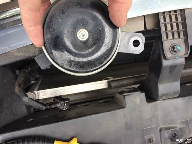

拆下原喇叭
原喇叭以后可以继续使用
扳手固定好就可以了
最后调好位置,蜗牛喇叭口向左右两边,这样也不容易进水…声音也比朝下要大些
最终安装好的效果,这里需要提醒各位的是:首先的原则是喇叭口尽量朝下(我安装的是朝左右),这样不容易进水,喇叭寿命会长些;
通过调节喇叭支架角度,来将喇叭安装在合适的角度和位置:具体为:上面这个还比较好调,尽量使喇叭口朝下的情况下,让喇叭口朝右侧倾斜一些,因为下面的喇叭插头线比较短,这样插头线不至于绷得太紧,插头就不容易松动。
安装完毕后试验,喇叭声音非常洪亮,非常完美。
