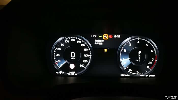

拍的时候 手抖了,大家就看一下吧 20757 公里 保养逾期

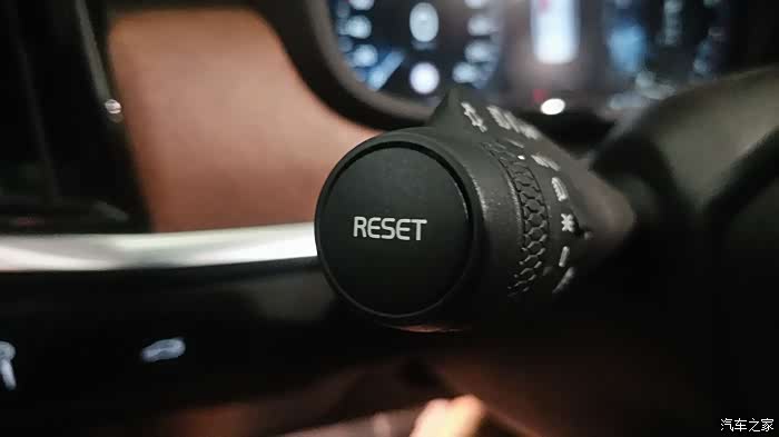

这里我要说一下,网上找了一大帮子教程,什么按住reset 加 启动键的 都是忽悠人的,反正我试过了,没好用。这种按住reset 的只能重置你的行车电脑,帮助你把小里程表归零,个人感觉没啥大用。
如果你想重置你的小里程表,可以按住它,大约10秒左右吧 ,你的小里程表会重置
本人亲测有效的,保养灯清除方式
注意了 这个小减号,它才是重点

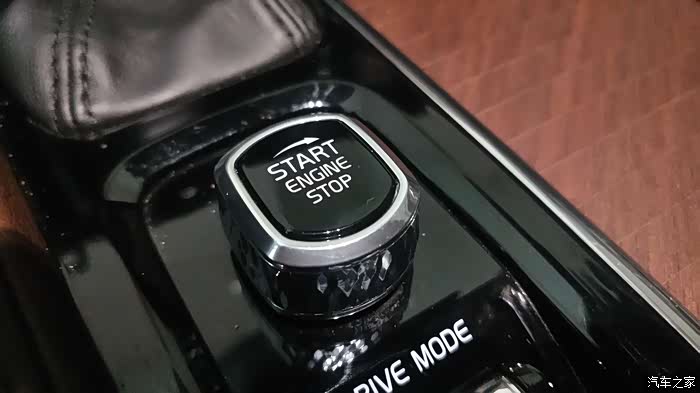

来吧 我们的s90 车主 ,这个小可爱你天天用吧,启动旋钮。
具体操作如下
1:让你的车在熄火状态
2:在什么也不碰的前提下(注意不要踩刹车什么的) 按住这个优秀的小减号 (注意是一直按住了)不要放手
3:在按住小减号的时候,轻轻的旋转一下你的启动旋钮(注意啊在不踩刹车的情况下),让车进入初级启动状态,扭一下就松开你的小手。
4:此时你的车进入初步启动状态(此时也不要放开那个小减号,给我按死它),这个时候脚踩刹车,心中默念咒语(嘛哩嘛哩哄),彻底旋转你的启动旋钮,让车正常启动。
5:车辆正常启动后,3~4秒 松开你的启动旋钮,(只是松开启动旋钮,那个可爱的小减号还是要一直按着的,对按死它)
6:注意了,这个你要观察你的迈速表的屏幕,大约10秒左右吧,也可能是5秒,会有一个黄色的感叹号小框开始闪烁,当这个小灯闪烁到第三次的时候,松开那个小减号。(重点是在第三次闪烁的时候在松开,早了,晚了都没用),好吧你的s90保养灯已经消失了
7:这个时候屏幕会出现一个类似于,保养已重置或者已清理的对话,在你的迈速表屏幕上,你只需要点击一下多功能方向盘右边那个确认件,一切完美的搞定。

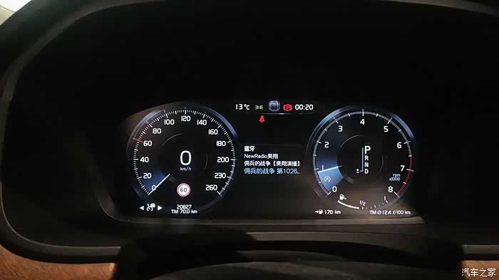

清除保养灯后的 图片,这次没有手抖,哈哈哈 清晰美丽
