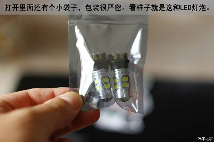

LEN灯,淘宝一大堆,貌似听大家说只有原大灯是疝气一体的才能改,现在疑问?????目前的话应该旗舰版和RLine能改,

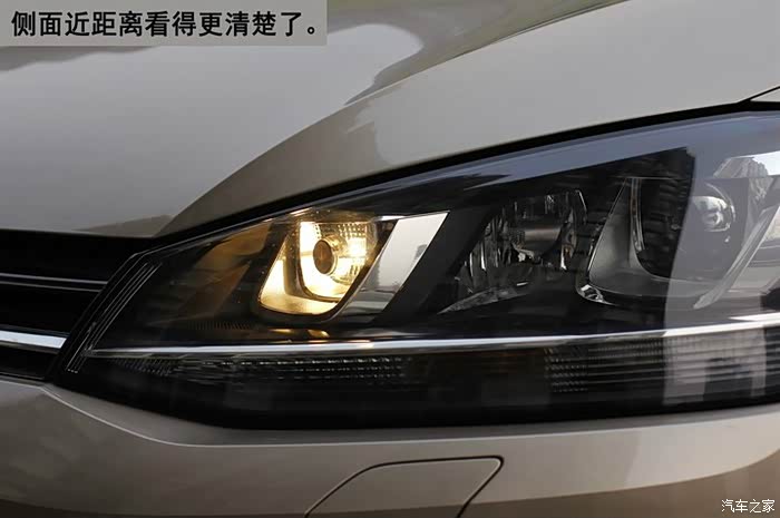

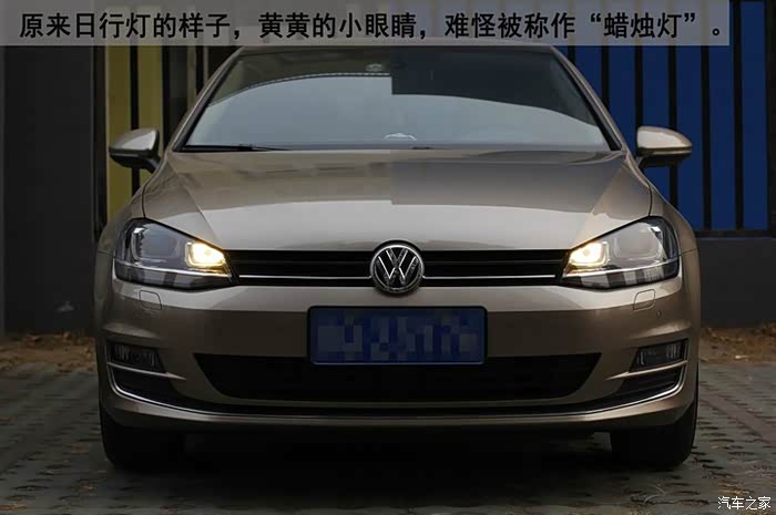

这是原来的样子,真是个小蜡烛啊。。。很不喜欢。。。
看看,这还不如不亮。。。

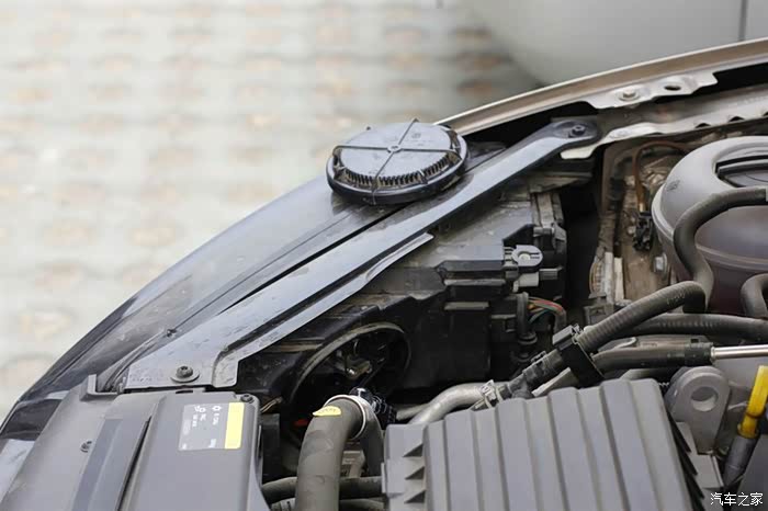

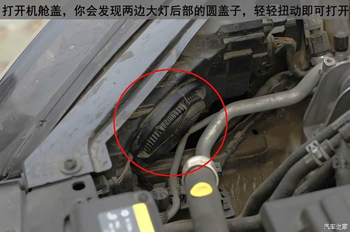

如图,,打开发动机的盖子,大灯后有个盖子,貌似功能是放水的

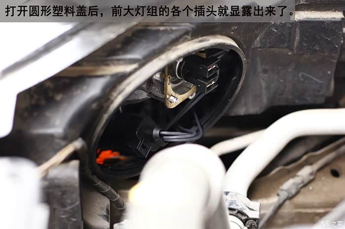

拧开。。。
大灯露出。。。

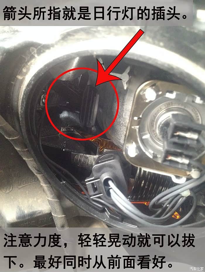

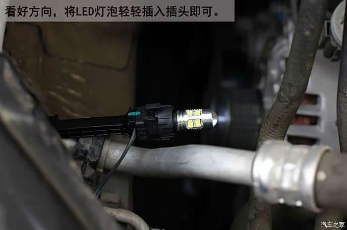

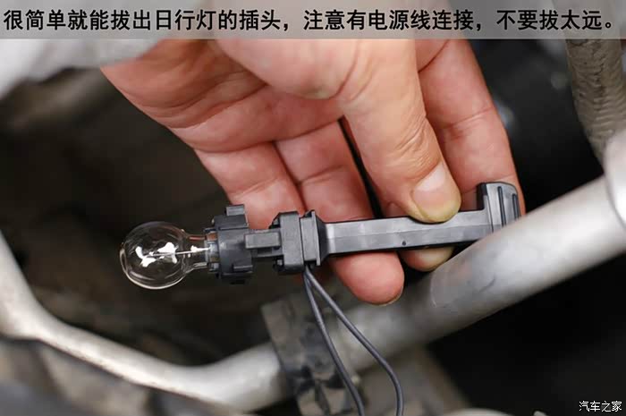

拔出日行灯,小心点我想,

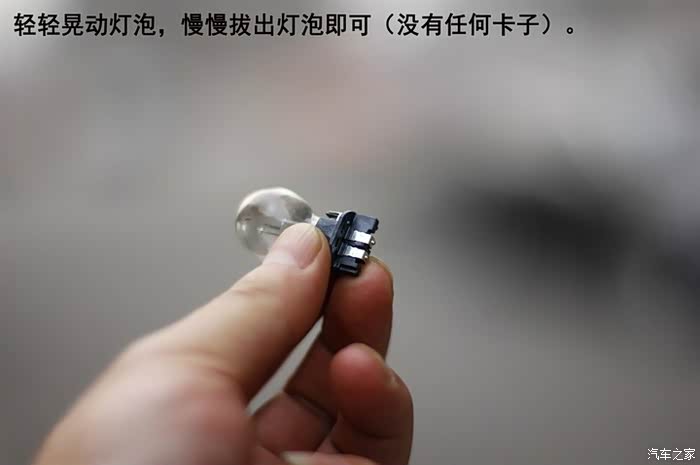

看看小灯泡。。。

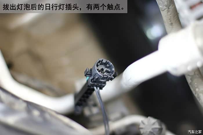

拨出来,,,
看看插头,,一会装的时候注意方向
注意方向

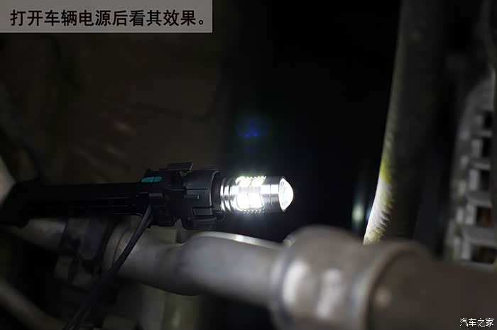

试灯

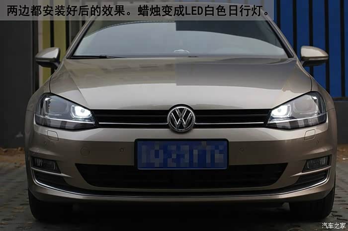

大工告成
