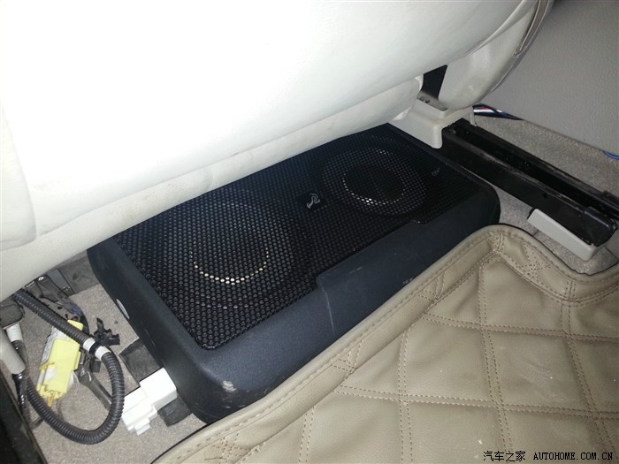

时隔半年了,终于找到心仪的炮了....惠威V6...不占地方....低音澎湃...

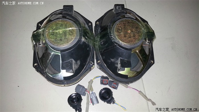

拆下来的原装喇叭,一共6个,4个低音,两个高音,做工很粗糙,还是一汽牌的。。。

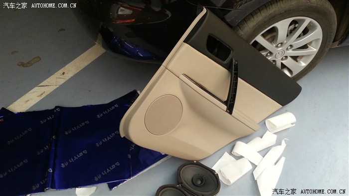

被拆了喇叭的门板。。。隔音已经做好了,准备装喇叭了。
准备换上去的ES65.2套装喇叭,旁边是分频器,高音已经装上去了,忘了拍照。。。
拆下来的门板,和原装喇叭,左边的是隔音材料。。。

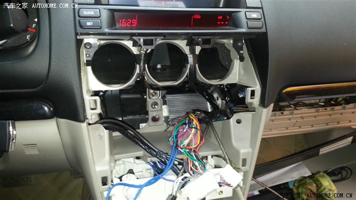

拆下来的主机面板。
主机原来也是一汽牌的。。。
后座被拆的不成人形了。。。

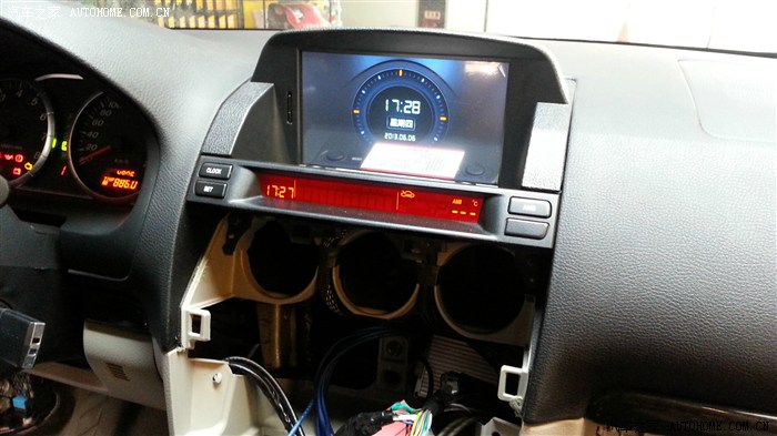

传说中的富威三代。。。送3年数字电视,自带行车记录,不过清晰度很一般,但是很方便,因为是一体的。

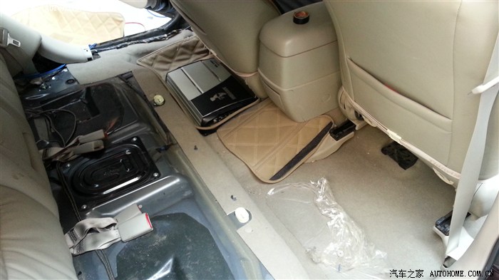

功放安装在了后座背后。虽然不占空间,但是总觉得夏天功放散热不好。
美国豪客MS400.4功放,4路4噢80W,功率还是不错的。

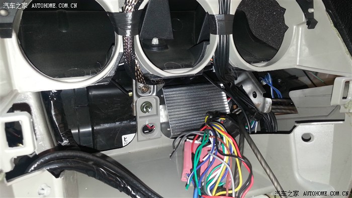

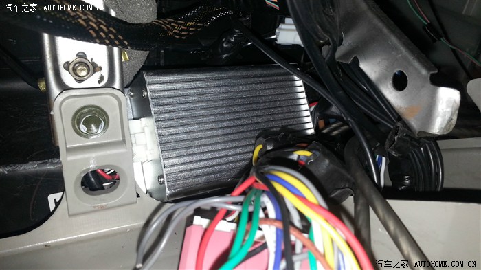

看到里面那个铁盒子了吗?我到现在也没搞清楚那是个什么东东...
音响师傅说是导航的功放,但是富威三代好像不带功放的。。。

下面这个是CD主机的内脏,右边出来的4根线是4声道的RCA,也就是低通音频输出,不用经过高转低直接进功放的,可惜不知道什么原因,有一个声道没声,线接的没有问题,以前接高转低也是这个没声,但是接喇叭是有声的,进功放就没声了,很奇怪!!!不过问题不大,只要有左右声道就行了,到功放前直接1分2就OK了。上面那条红线是功放的12V电源控制线,在CD主机关闭的情况下功放也随之关闭,这样很省电的。这师傅的活做的很棒!!!接完线因为不能测试,只有装回车上才知道成不成功,结果一下就能OK了。
