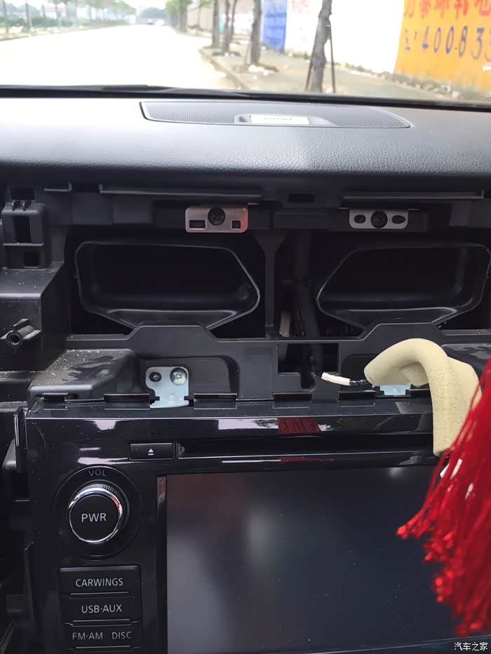

找到这个位置,拆一键启动下边那个板,用翘棒延这条缝翘就好啦。银色装饰条有和这块板扣住的,需要把这块黑色的板先拉出。这是很关键一步。就是下一张图这样

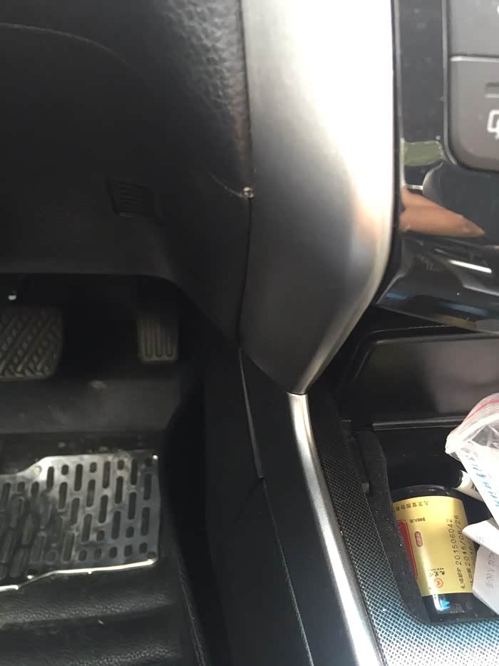

拉出后就可以拆银色装饰条。银色装饰条就用右收往外啦。力要用好,因为银色装饰有个半三角的扣子不要拉断了

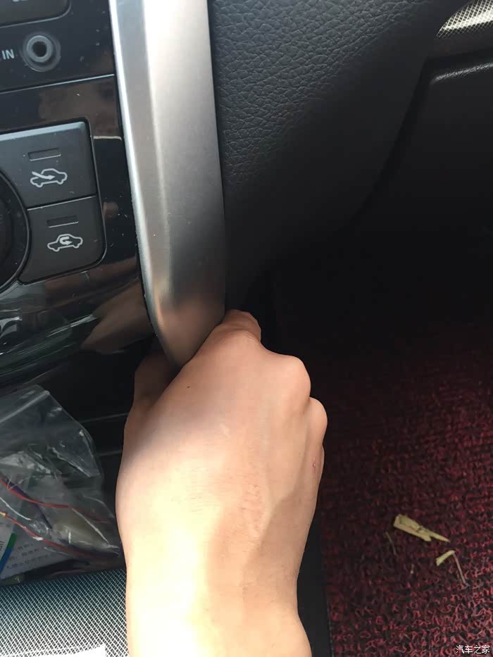

右边直接拉银色装饰条,底下先拉。

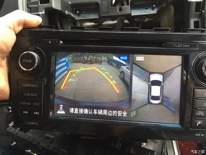

我自己的k7有360和倒车。

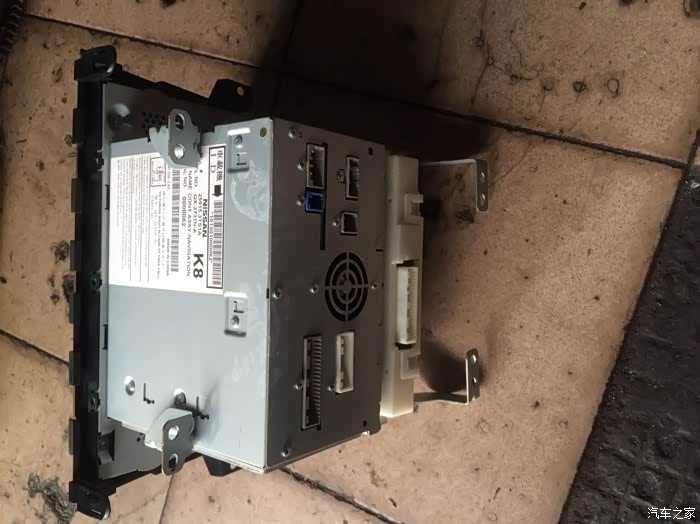

刚到的k8故障机。倒车影像没有。
所以买拆车件有风险,有新的还是买新的。现在我把k8退了。老板说给我换个,还是漫长等待。

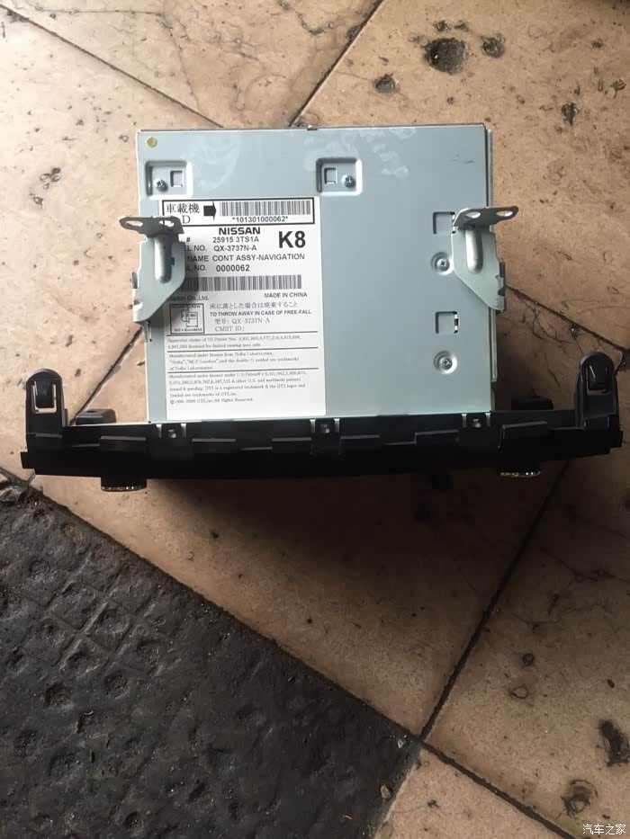

这是调换的k8,等明天发我。
貌似成色不错
这个水迹,不知道怎么样,反正这次发我还不能用就退款。
