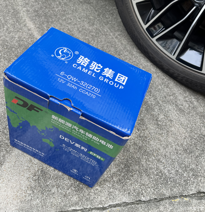

AION S小电瓶老化,换个DF牌的小电瓶试试
我的AION S在昨天的时候突然启动不了,拖到4S店检查了好一阵,启动线路和动力电池都没问题,最后发现是小电瓶老化了。听4S店的师傅科普,纯电车除了动力电池之外,还有一个小电瓶,在启动之前,都是由小电瓶供电,包括开启新能源车的动力开关,如果小电瓶老化了,就可能导致车子启动不了。于是,师傅给我的车换上了这个DF牌小电瓶,我的车果然恢复正常启动了。各位用新能源车的车友如果遇到车子启动不了的情况,也可以留意一下小电瓶的情况。
