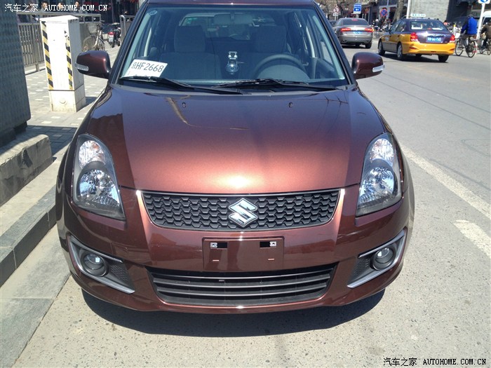

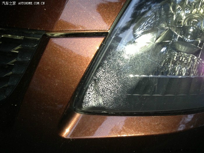

       想必有一定数量的兄弟有过和我类似的经历,就是雨燕大灯起雾或者进水。其实倒也不影响什么,但是看起来真的很讨厌,活像得了白内障。例如下面的样子
这个状态是我暴晒了几天,还在大白天开着大灯转了很久才这样的,之前的更加惨不忍睹!

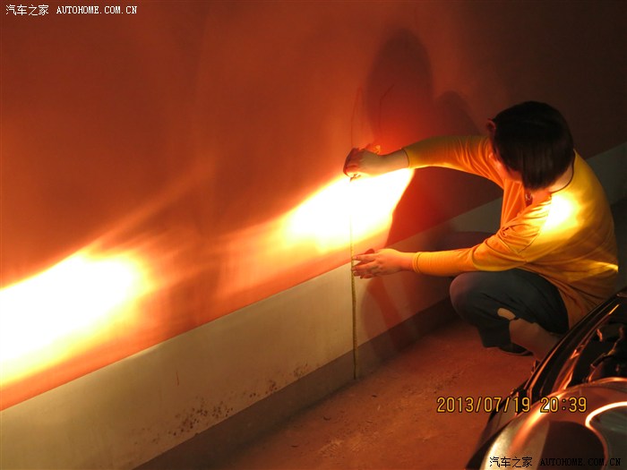

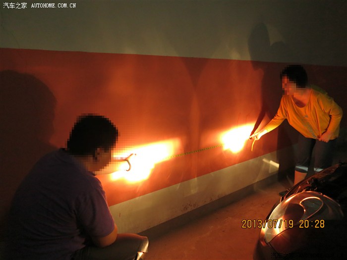

1、找一个地库,尽量和墙壁保持平行把车停好,打开大灯。请注意这个时候,刚换上的大灯左面的比右面的要高出15厘米。很轻微的问题,所以所有的修理厂都不会认为有问题。
2、打开远光灯,远光灯的灯型更便于调整。

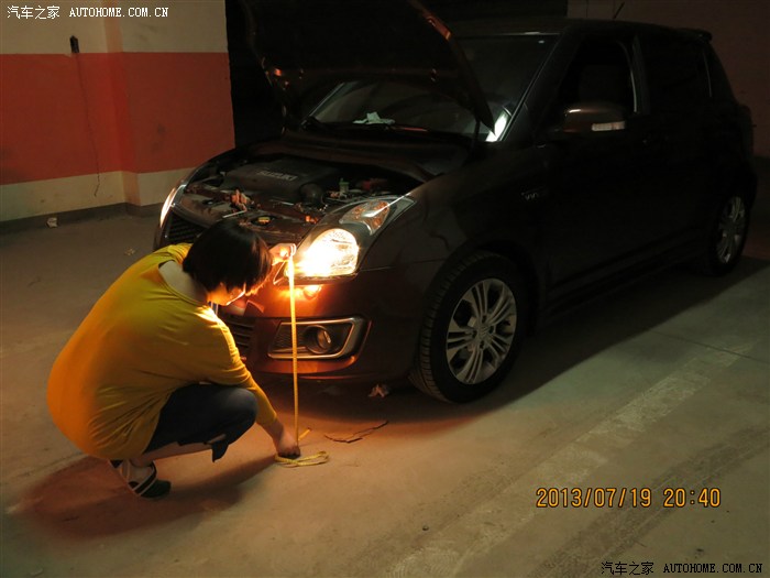

3、测量车灯中心光点到地面的垂直距离,
4、测量两侧车灯中心光点的距离。

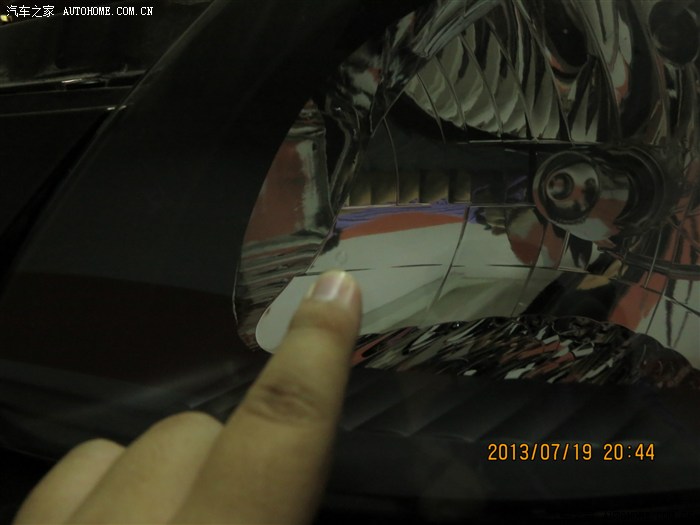

PS:手指指中的位置上面一点那个小圆点,那个就是大灯光斑的中心点。

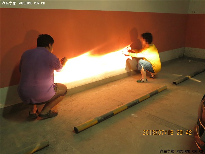

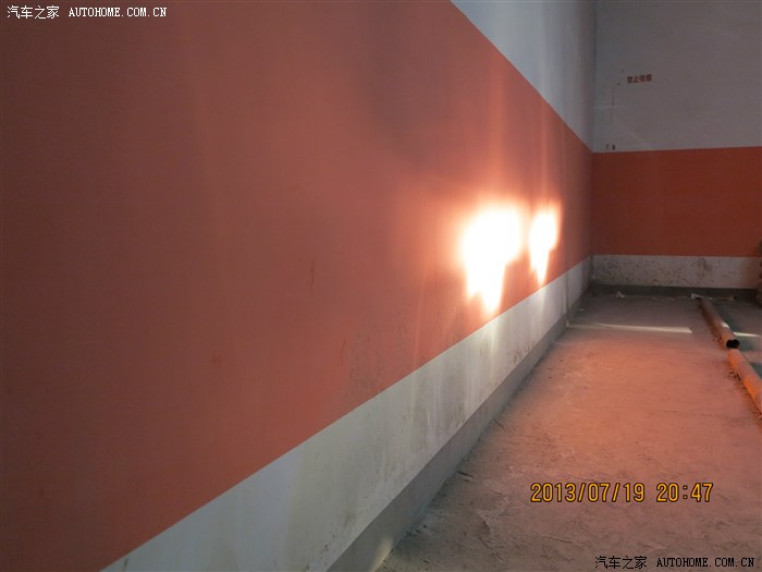

5、测量光在墙壁上的实际中心点位置,墙壁上灯光的中心点就是光最集中的位置,就是对应大灯上小圆点的位置,也是调整关键。调整后,大灯照射位置的左右角度就可以被校正过来,保证灯光不朝左边或者右边
偏移
6、测量车灯照射中心点距离地面的高度,来调整两侧大灯的高度。顺便说一下,雨燕车型光中心点左右相距121~125厘米,距离地面的高度是61~65厘米,误差3厘米。
      经过这六步后,灯光会变得既不晃前面的车,还有适当的照射距离。即有尽可能广的照射面积,但是不会产生光亮强度的降低。调整完后必须切换成近光在测量一次,保证数据和调整的准确度。

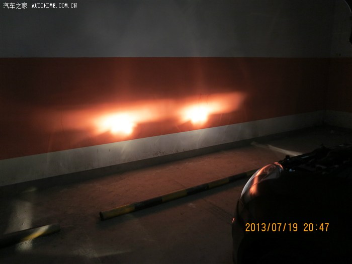

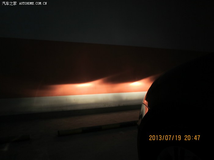

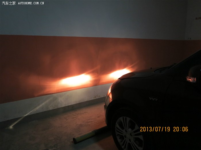

正在进行的近光调整。
调整完成的远光效果。
远光侧面照
近光效果

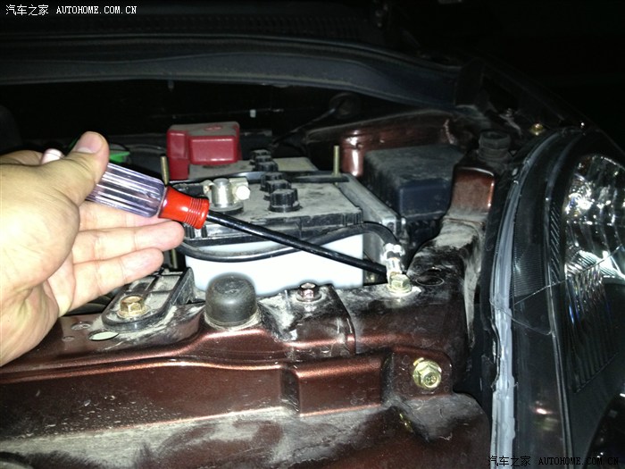

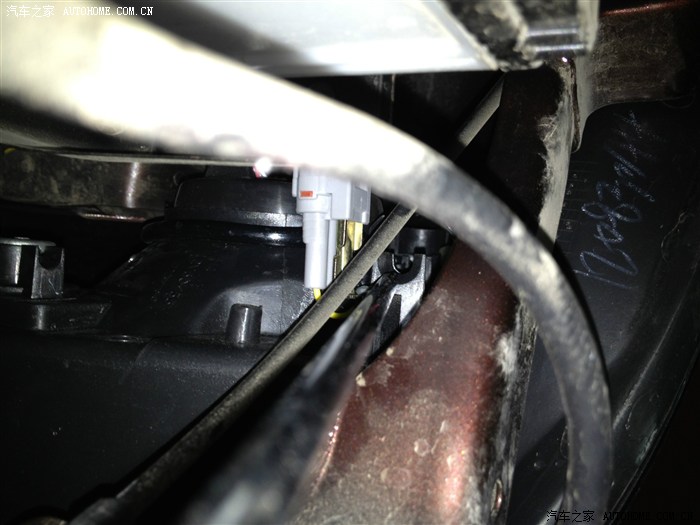

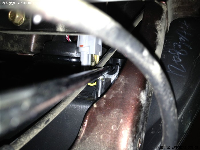

       写这个帖子就是要和大家分享,雨燕车灯调整旋钮的位置。雨燕的灯光调整旋钮分为两个,靠近保险杠中心的是来调整高度的,而靠近叶子板的是来调整左右的。

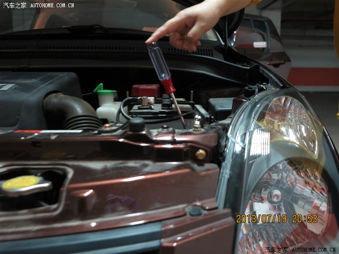

这个角度进入调整旋钮,这个位置的是来调整高度的。
调整旋钮的样子,需要梅花螺丝刀,长度需要在35厘米。
调整左右水平角度的调整旋钮角度很难找,大概是这个样子的,大灯上会有引导用的凹槽,会直接进入调整的位置。
这个就是引导的凹槽,再向里面的就是调整旋钮。
这个是螺丝刀伸进去的样子
中间银色的就是调整旋钮,很难对焦,大家见谅,就在在红色线的左面。
