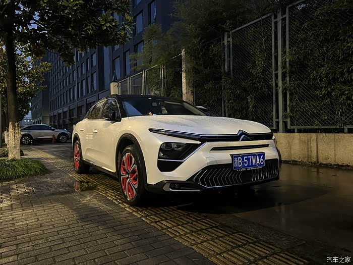

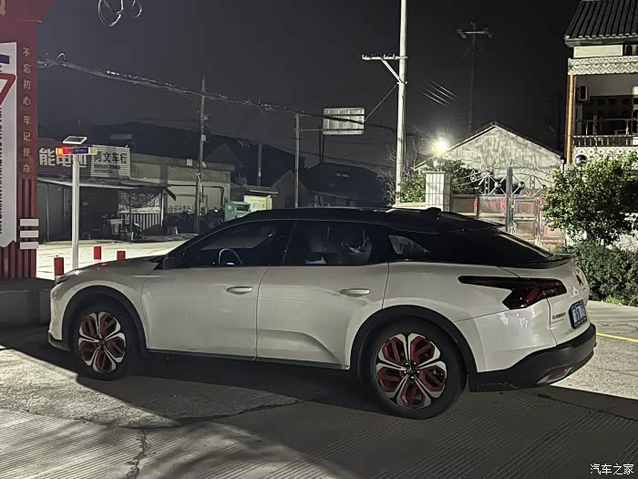

我的领不凡已行驶两万三千多公里了,保养的小扳手早在上个月亮了起来,这次没有免费送的保养了要自己真金白银掏出来了有点小心疼,但是定期保养车辆是保持车辆良好状态和降低油耗的重要措施。

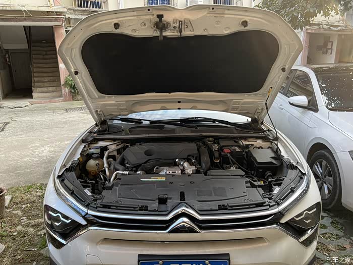

1.机油和机油滤清器:定期更换机油和滤清器可以保持发动机的正常运转,延长发动机寿命,还有一定要购买正品机油,一些朋友贪图网上廉价机油请人换,结果汽车故障还抱怨车子不好,机油不好发动机不给力呀

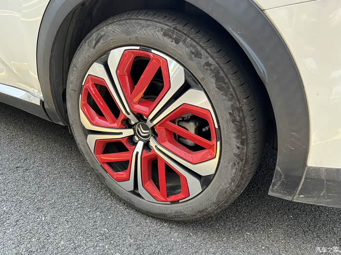

4.轮胎:轮胎的更换时间主要取决于轮胎的使用情况和磨损程度,一般来说,轮胎的使用寿命在 3-5 年左右,但这并不是绝对的。如果驾驶习惯比较激烈,或者经常在恶劣的路况下行驶,轮胎的磨损可能会更快,需要更频繁地更换。轮胎的磨损情况也需要定期检查。我们可以通过观察轮胎的花纹深度来判断是否需要更换。一般来说,轮胎花纹深度低于 1.6 毫米时,就需要考虑更换轮胎了此外,如果轮胎出现了裂纹、鼓包或者其他异常情况,也应该及时更换,以确保行车安全;

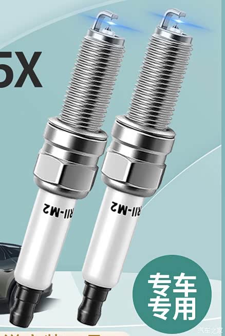

6.火花塞:火花塞是发动机点火系统的重要组成部分,需要定期更换以保证点火性能。不同材质的火花塞更换时间不同。铜芯火花塞建议在3万公里更换,最长不要超过5万公里;铂金火花塞建议在4万公里更换,最长不能超过6万公里;铱金火花塞建议在8万公里更换;
