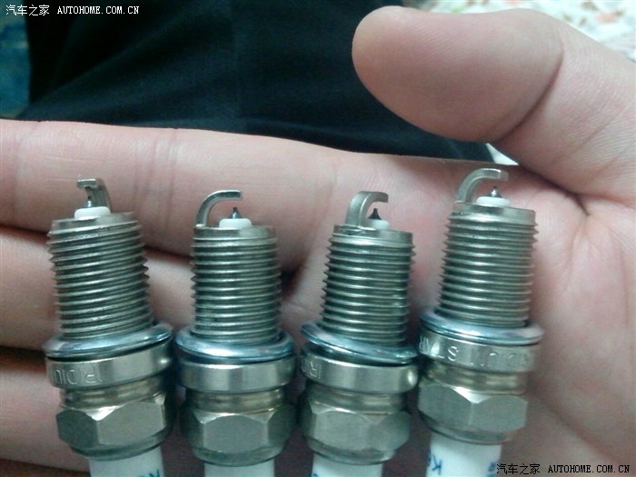

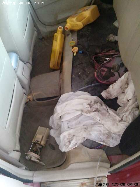

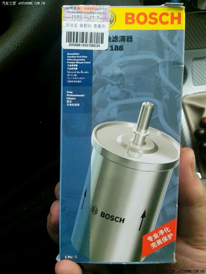

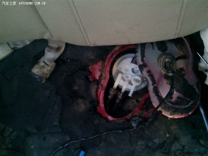

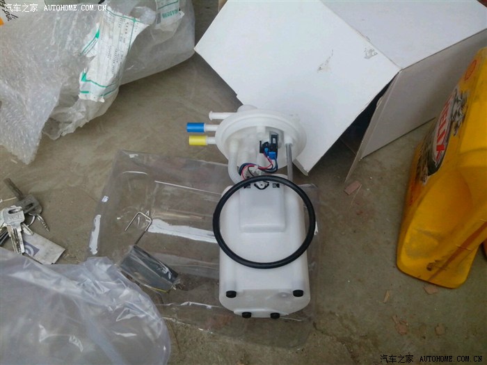

 烧气车 多点,只启动用油,油泵坏了2次了,第一次换了个油泵芯修车的要了200,说换总成要500,只换个芯便宜,换完了4个月又坏了,打不着了,还好没在路上,坏在车库里了。我一想油泵和汽油滤芯还有火花塞一起换了吧,然后买的铱金火花塞.换上之后,爆发力别提多猛啊。尤其烧气。一点也不发卡了。太猛了。这次我买的油泵总成。210元。全套。原厂货,外面修车的真黑啊。还有汽油滤芯,千万不要换不好的。堵了影响打车。我买的博士的。还自己换了4个火花塞油封。都是自己换的。
