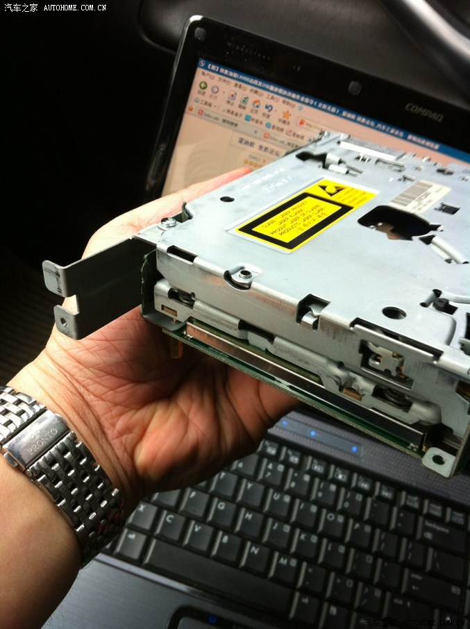

本人08年2月底刚买来车的时候是经常上这个论坛,后来时间长了也就不太上了,最近一段时间看了我们群里面的聊天,有群友安装了自动感应大灯,所以就上网看了这个论坛(自动大灯前几天也已经安装好,还测试了3天,调整了灵敏度,不想像别克车那样大白天也亮着灯),浏览论坛的时候就看见了本论坛的安装BOBO USB虚拟光驱***,本来就为要经常刻录光盘而感到麻烦,一张光盘歌曲刻多了,放到一半就吐盘,很心烦,所以马上被吸引了,看了以后就担心我的07版本是不是可以安装这个模块,因为我还安装了百年最早推出的KD680RGB焊线版本导航盒,所以就按照帖子找到了网购地址,按照网购地址上面提示加入了QQ群,问了老牛后,说可以安装,所以就马上下订单,14号的订单18号中午才到,迫不及待找齐电钻和细铅丝,各型螺丝刀工具,加上购买模块送的拆机工具,开工了,拆机还顺利,因为有群共享的拆机视频,我下载到手机,边拆边看,但是问题出来了,我的焊接导航所连的线束拆不了,我怕拆了以后装不上去,或者断一根线我也不知道是那根线断了,所以没有敢拆,所以只拆了收音机天线和ESP、后窗除雾、双跳灯连线,其他的电源啊空调啊都没有拆(我也拆过,但是没有拆下来,不知道那里下手),就在下面垫了2个CD包和2块毛巾,累死我了,把手提电脑放车上离线浏览安装过程(没有网络),拆了螺丝把光驱卸了下来,和电脑上的一核对,悲剧了,实物和电脑图片不太一样,所以赶紧手机上QQ群救助,多谢老牛发了一个安装07-08版本的帖子,所以就大概的看了下,也没有说清楚应该怎么接线,但是应该是可以接的,因此胆子也大了,就按照自己的思路安装吧 。。。。因为我没有把电源线拆下来,所以在拆8P排线的时候在用一字螺丝刀拨开,估计是碰到了线路后短路了出现火花,吓死了,光驱老是在转动,我想会转动说明没有烧掉,我赶紧把电瓶电源卸掉,以绝后患,所以照片中显示时间为12点整。

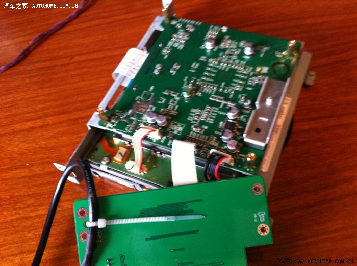

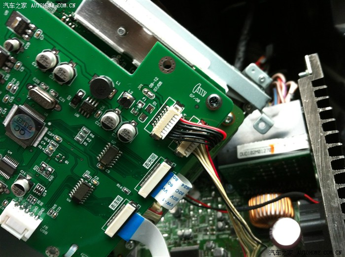

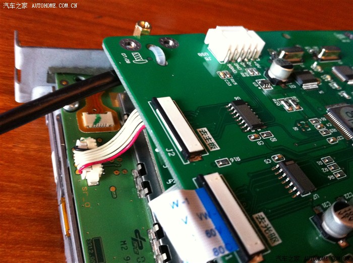

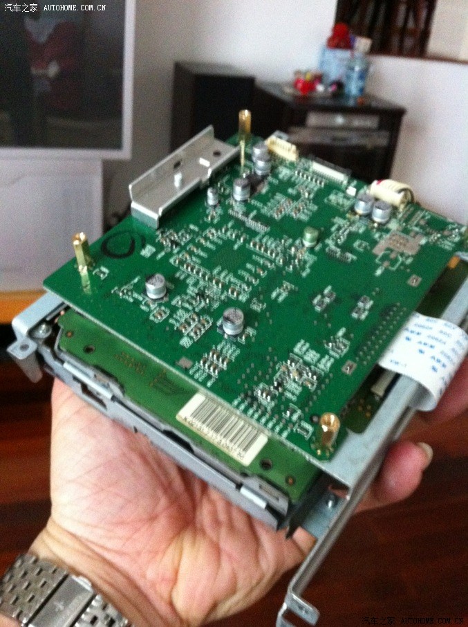

现在连线了,和网上的图片是反过来了,

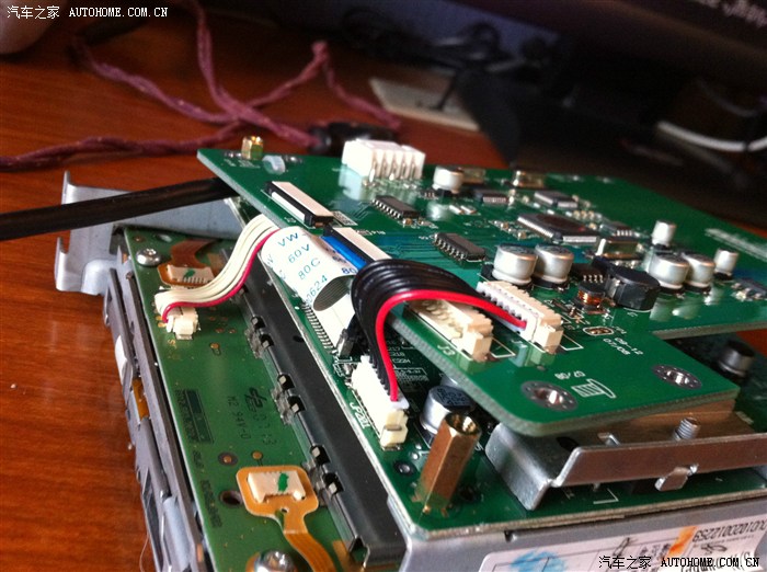

这个连接主机8P排线比较麻烦,要拨开模块和光驱的8P排线,否则插不进去:

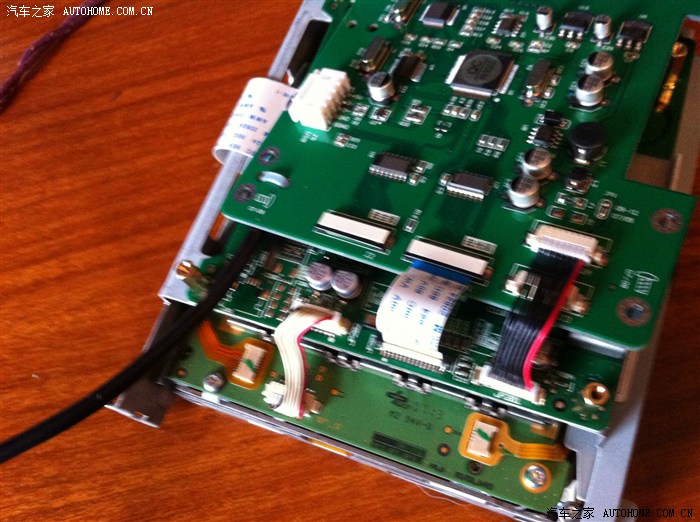

这个扁扁的26P FFC排线连接不影响:

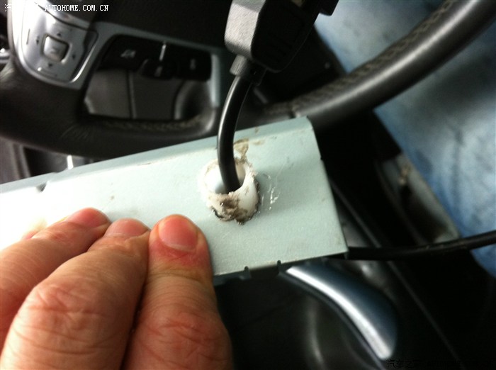

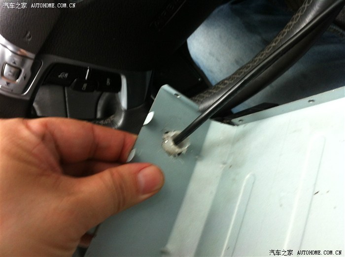

连接线路完毕,安装螺丝及USB延长线穿过机箱打孔,我反正也过包N年了,直接上电钻,因为没有锉刀,缺口比较锋利,所以就取了一个打玻璃胶出口的套管,锯成4公分长短,反正钻不过打的那个空就可以,然后中间剖开,否则USB接头过不去,然后用电烙铁融化焊接好,比用纸张裹着好点,呵呵!

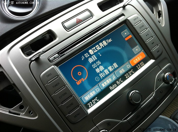

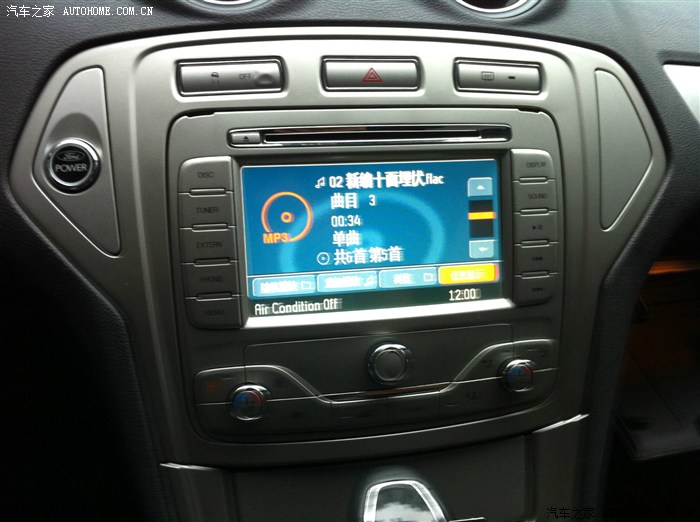

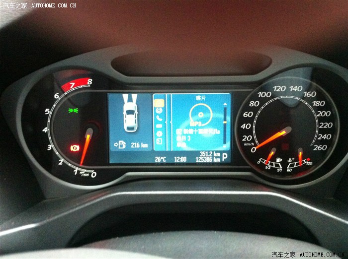

安装盖板用了将近把半个小时,试用下:

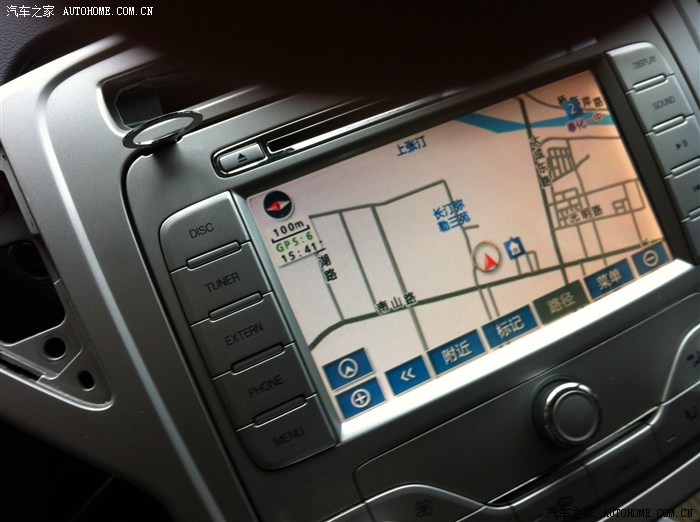

还试了下导航,可以用,呵呵!

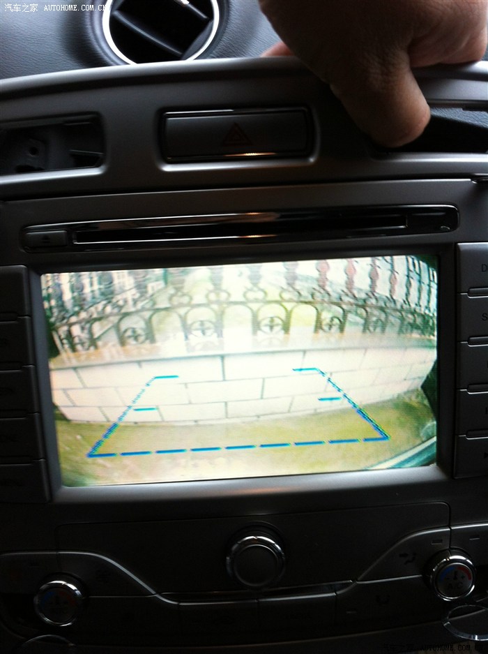

还试了倒车影像:

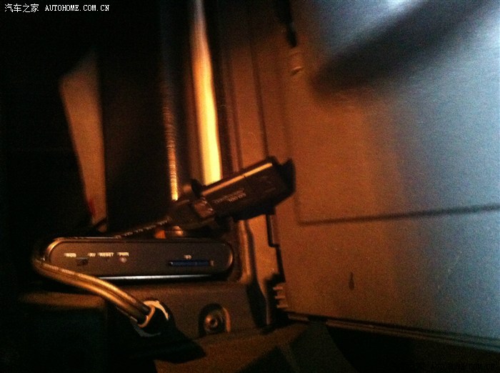

线很难穿过,一不做二不休把手套箱给拆了,把USB延长线引到了手套箱:

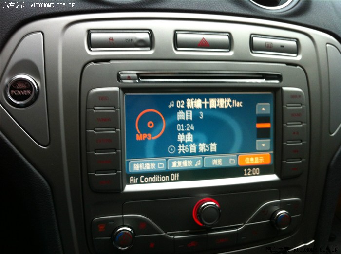

全部安装后:
齐活!大功告成!!

现在连线了,和网上的图片是反过来了,
安装盖板用了将近把半个小时,试用下:
还试了下导航,可以用,呵呵!
还试了倒车影像:
全部安装后:
齐活!大功告成!!
