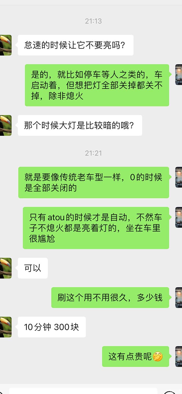

很多车友都有一样的问题,新款宝马的灯光打到0跟自动其实没有区别,车子不熄火的情况下根本无法把灯关全部关掉。其实通过编程刷隐藏是可以实现的,这方面自己不懂搞不定,就花钱请人弄呗。
一直找这个大师编程,技术还算很厉害的,就是价格不便宜,最后说给我250

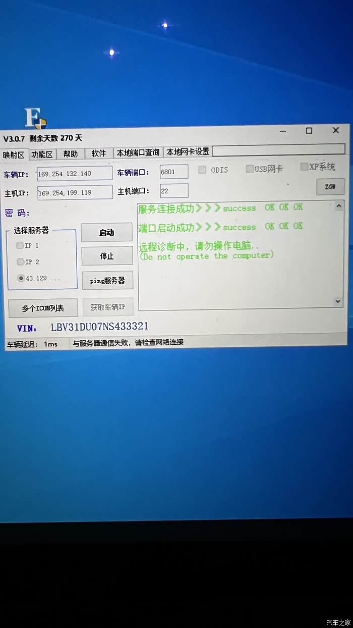

老规矩,连上电脑,远程帮我弄。前后大概十分钟

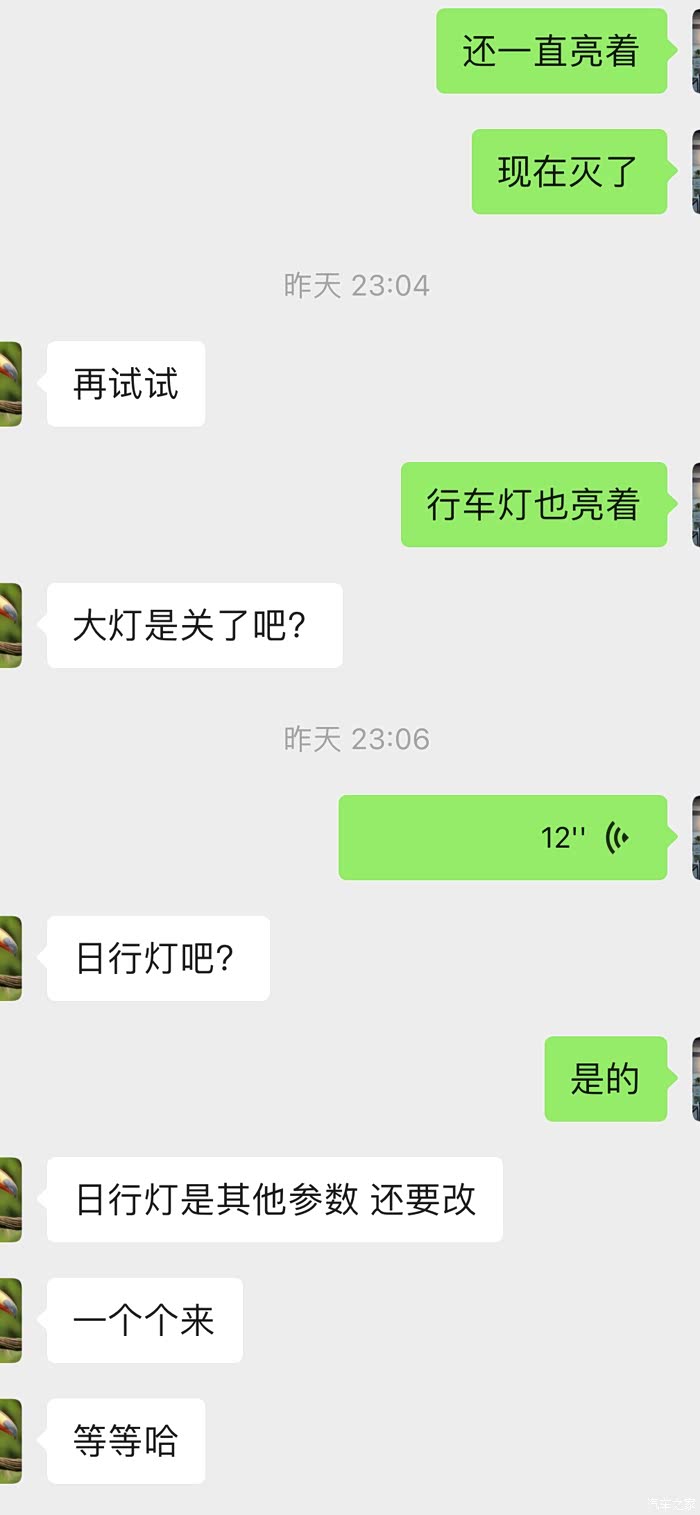

第一步是把开关0和auto分别设置成不同功能
然后再把隐藏的日间行车灯选项刷出来,就OK了

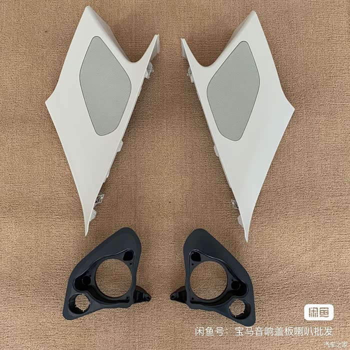

前几天自己准备加装后备箱缺少的四个环绕喇叭,不知道底座怎么固定,发了帖子也没人回复。估计改装店也都随便拿个螺丝或者用胶粘上去而已。
后备箱环绕喇叭需要的原厂底座和盖板,300多,不贵
原来的盖板打开,就三个卡扣不用螺丝,但问题是喇叭底座怎么固定上车子。

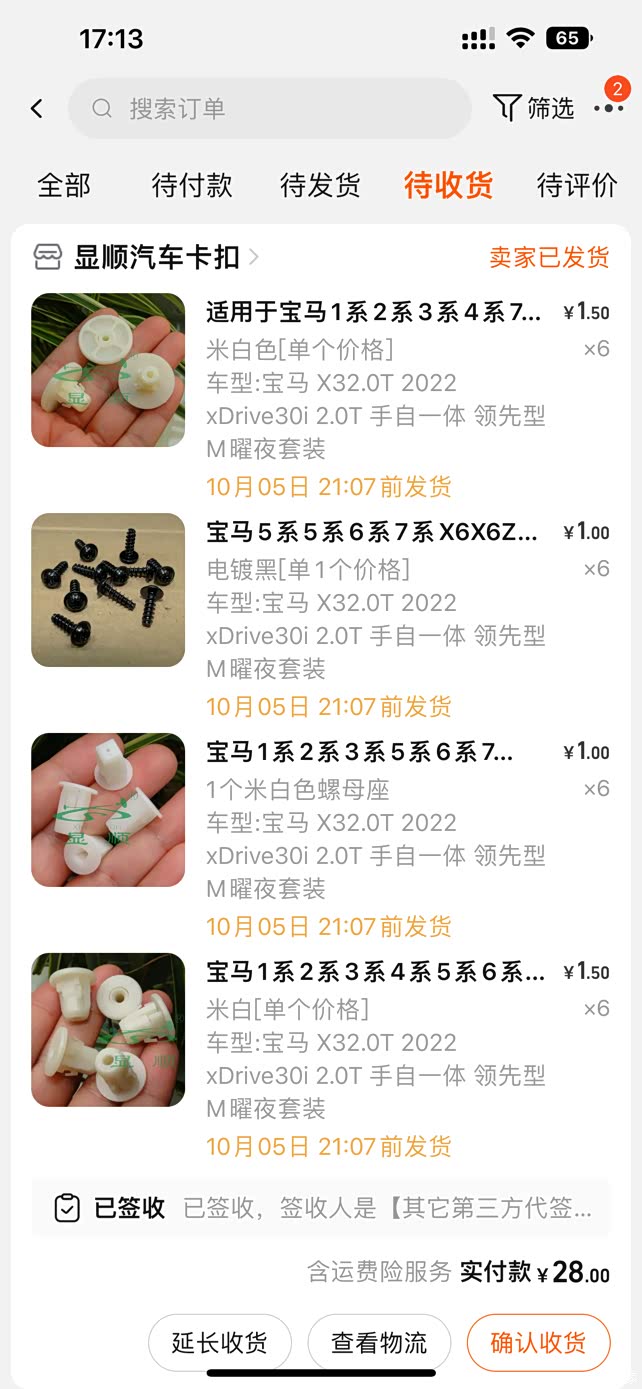

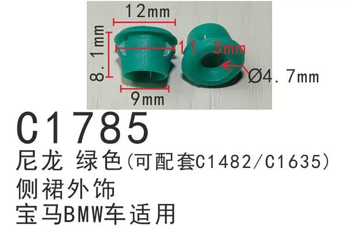

反正一个就一块钱,就随便每款买一个呗,结果回来试了告诉大家,就是图上从下往上数第二款就是了

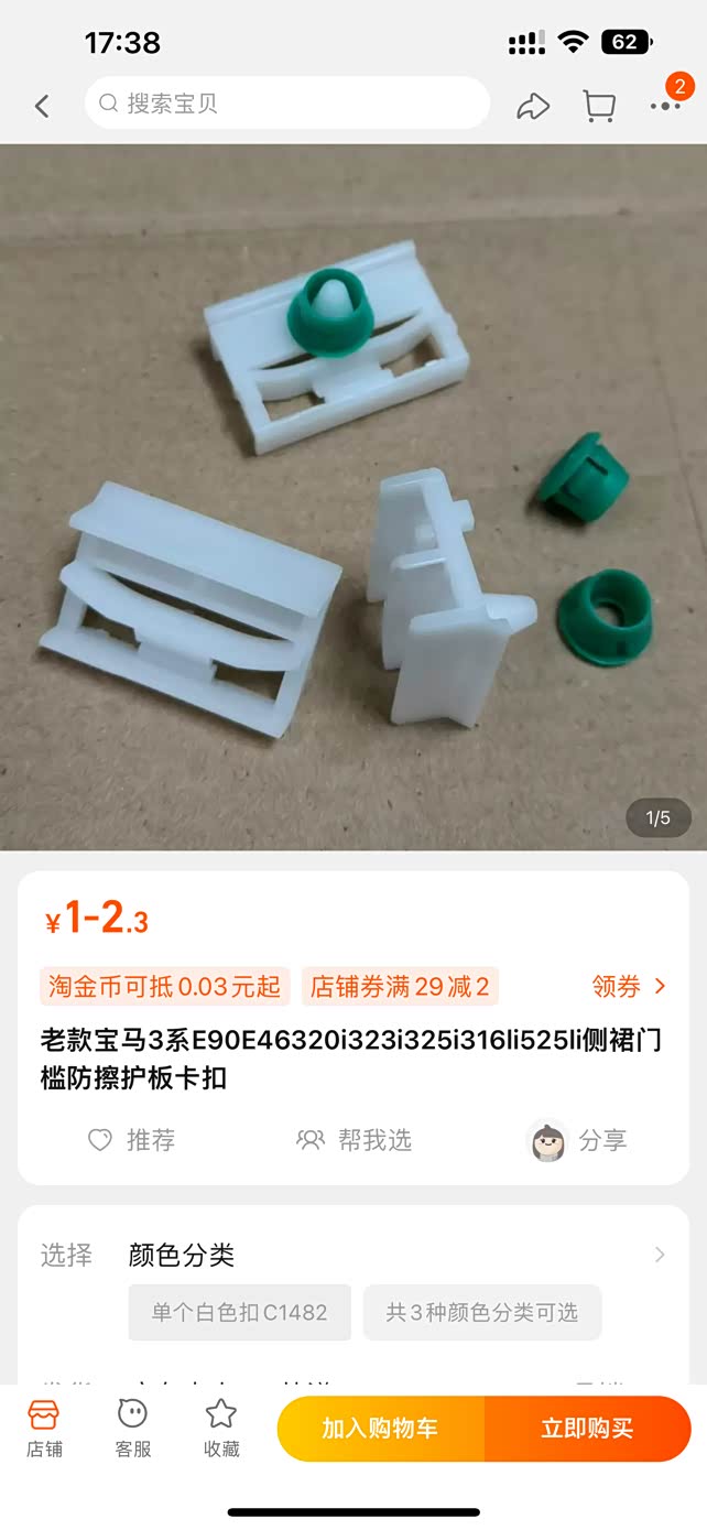

支架只有两个螺丝固定,直接套到车上,下面那个固定点会晃动,后期可能还有异响。所以绿色那个小东西,也是买了好几个才确定那个合适
套上这个绿色的小玩意,就完美了。都是不值钱的东西,但外面改装店可以说大部份肯定不会这么细心给你安装的。

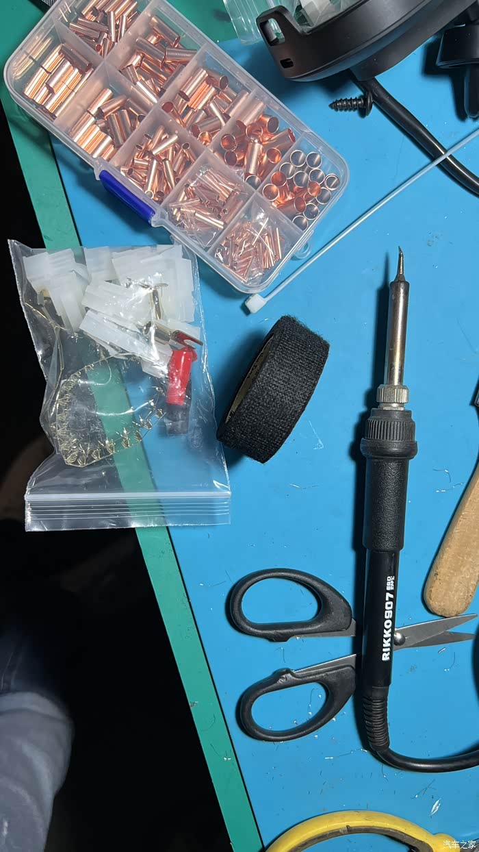

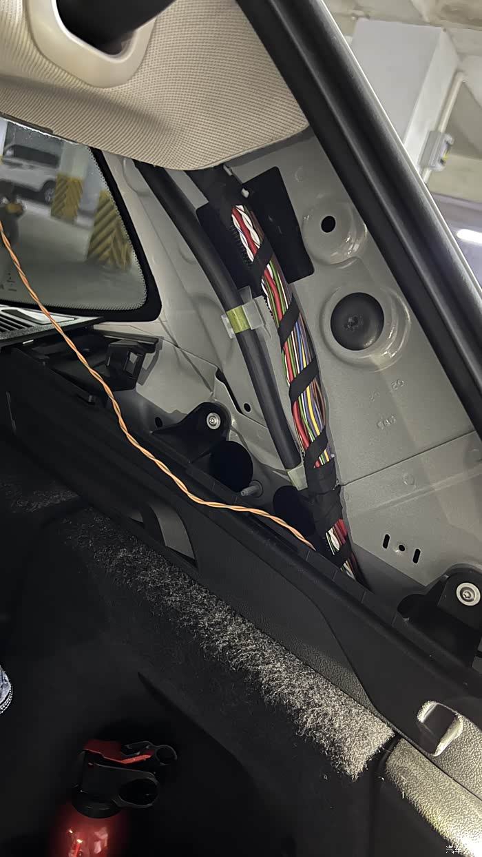

改全车的音响所有接头无损对插,所有线路包绒布胶带,扎带固定。电源接头铜套冷轧紧这些工序,也只有给自己的车改装才会这么用心了。
