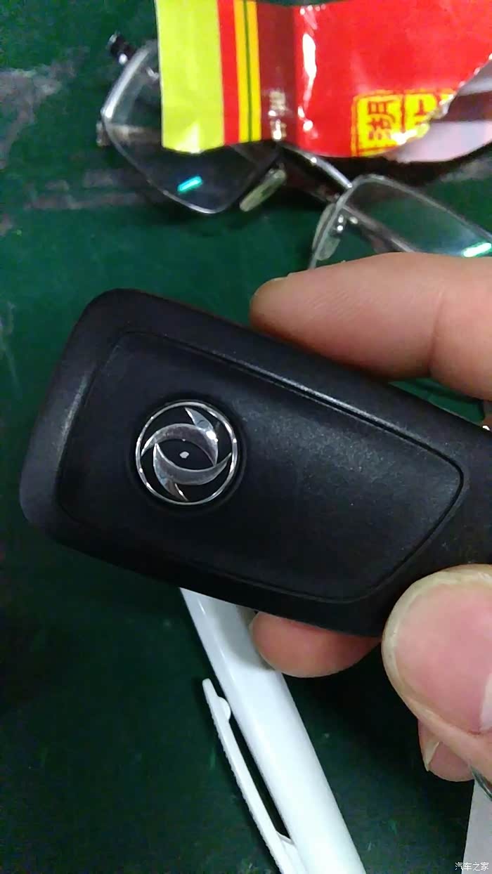

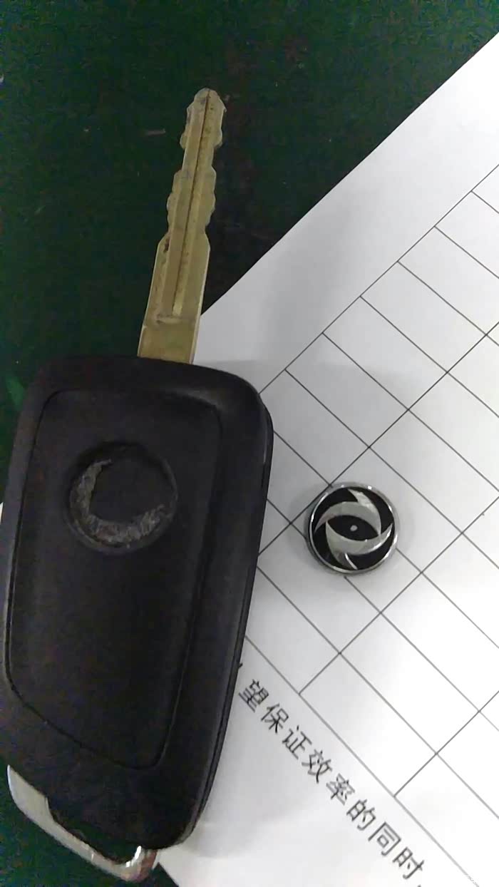

提车一年,遥控钥匙没电了,换之。结果自己弄了个把小时没有弄开,百度之,无,最后群友解决之,钥匙背后的商标后没有螺钉,不要拆了。
吐血,找胶水。

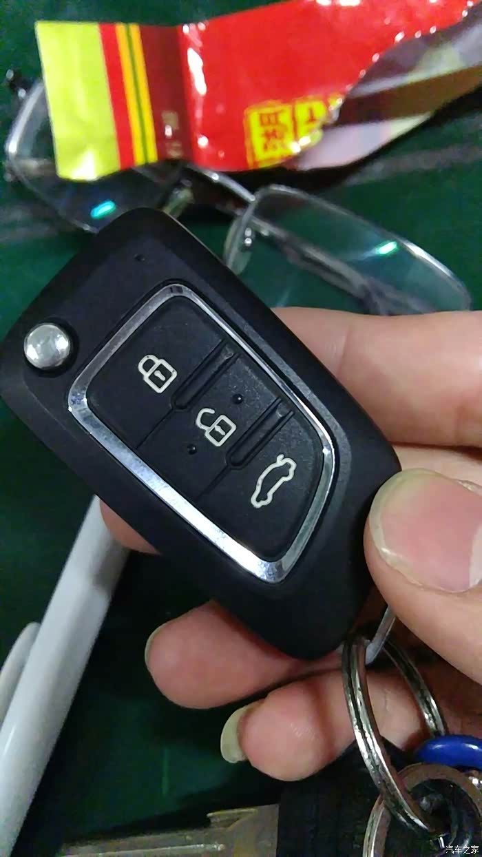

我们低配和高配钥匙不一样,没有卡扣可以把机械钥匙弄出来。

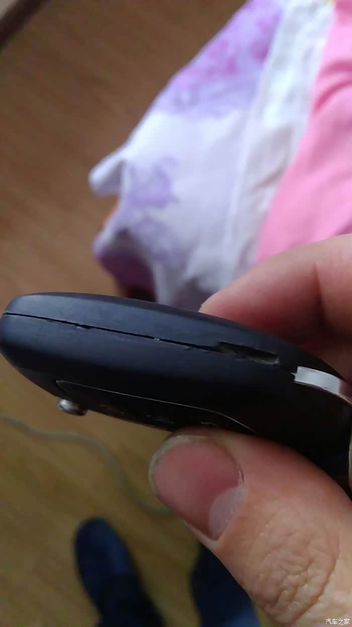

准备一元硬币

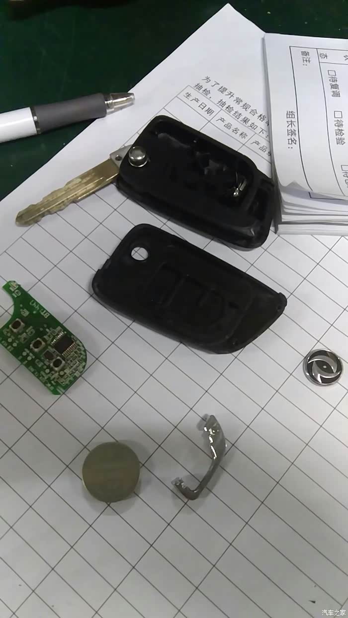

从小凹槽里面用力一掰
注意要先把钥匙弹出来,不让弹簧会跑你嘴里去。
开了开了。

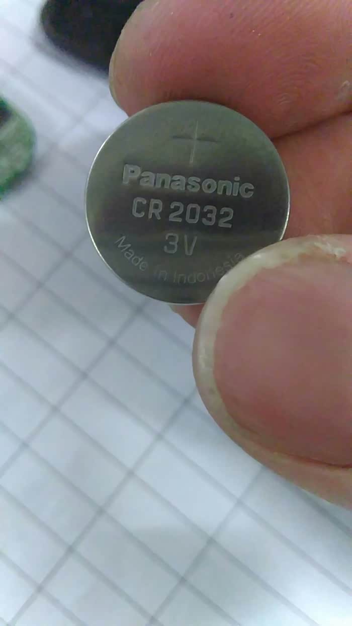

电池型号,记得多买几个备用。
完成,各位丐帮同仁,注意保重
