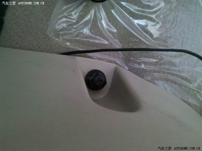

工程量蛮大的。动手能力差的不建议个人搞这个。。。铺完回位时记得把各插头安好。否则要返工很麻烦。。铺止震和隔音时,记得把螺丝孔预留出来。。空出来不铺或钻上眼。切记!安地胶时也要在螺孔处钻眼作记!

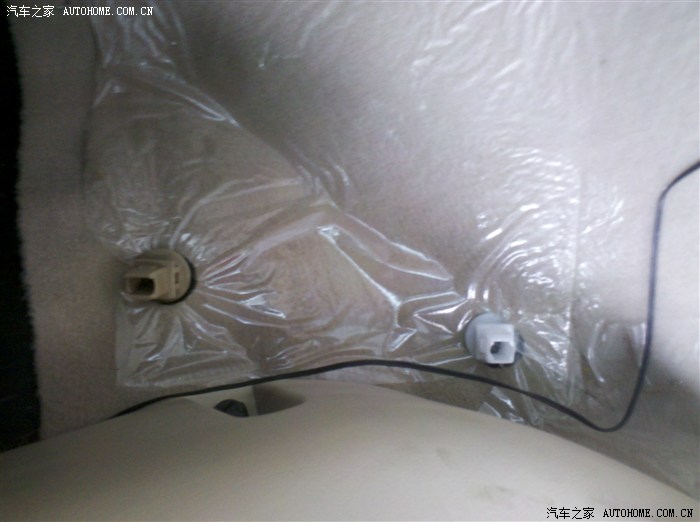

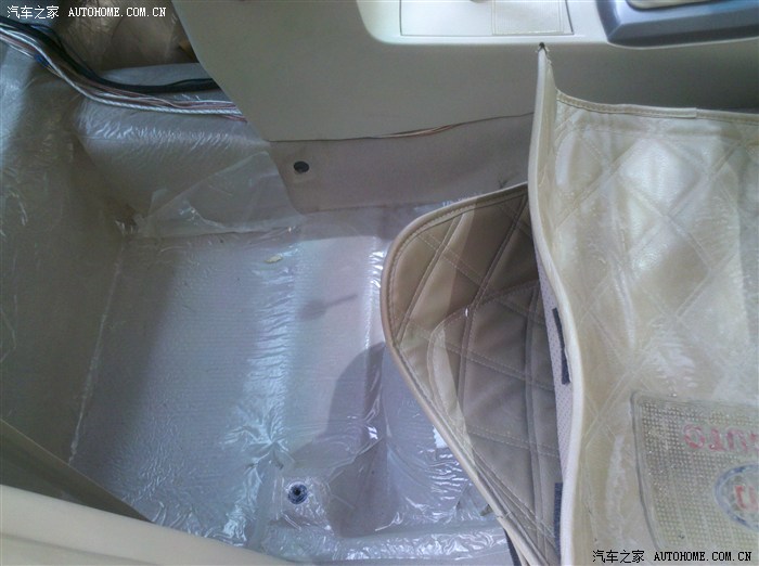

同时也铺了地胶,做隔音后在原车地毯上面铺的。铺之前,很纠结这个地胶,据说不透气,存水份,腐蚀地盘之类。但原车地毯的清洁难度实在让人无法接受,加大包围同样难清洁。所以铺上了地胶。把原地毯也铺上,并放在了地胶下,个人觉得也能起到一定的吸潮作用。再加上止震的保护,我想只要平时注意,别让水进了驾驶室,问题应不大。

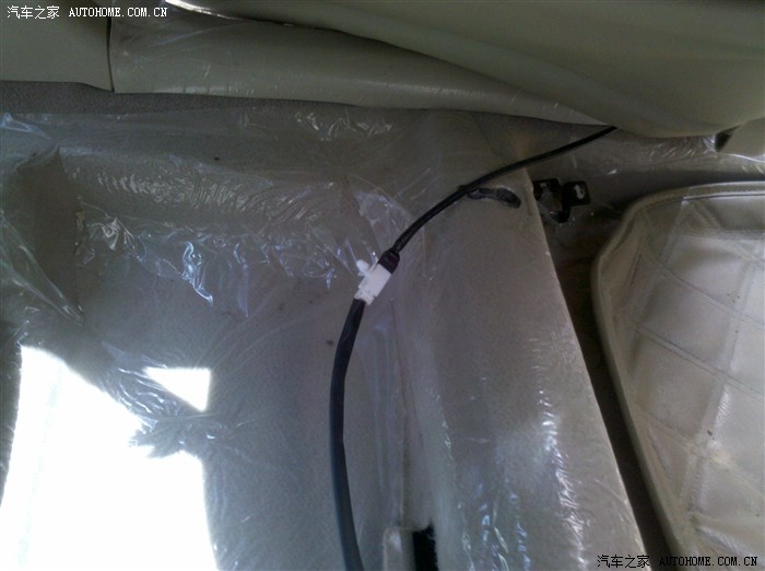

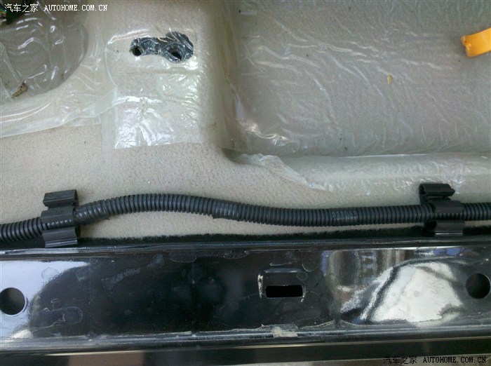

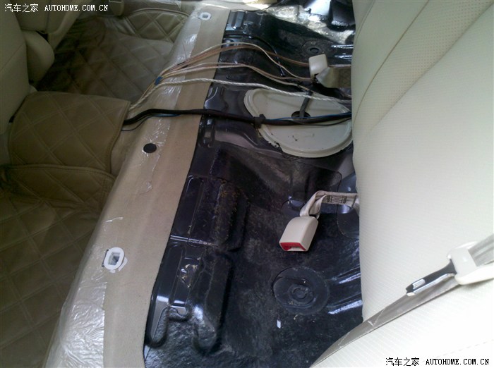

我是从后往前铺的。先拆的后座,先拿掉座垫。最容易不过,把手伸到座垫下面,用力向上抬,两头都要操作,就拿下来了。图中白色的凹槽便是固定座垫的卡座。中间的线束是我连接功放的。在后备箱。这次一并搬到了副驾驶下。

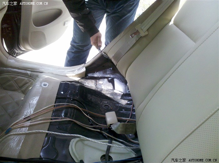

然后拆后座靠背,在靠背两头的下面,有两螺丝。用十号套筒拧下。
下图是拧掉螺丝后

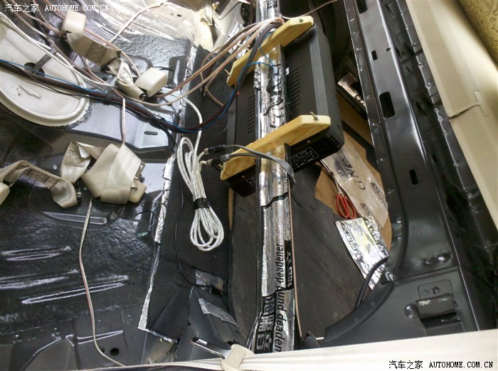

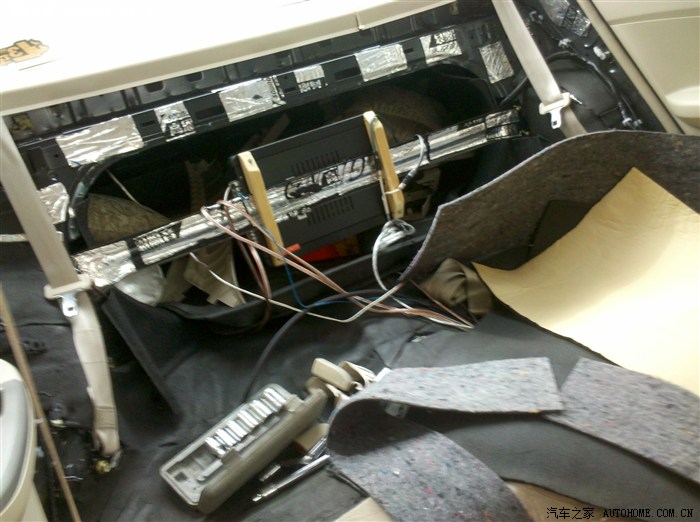

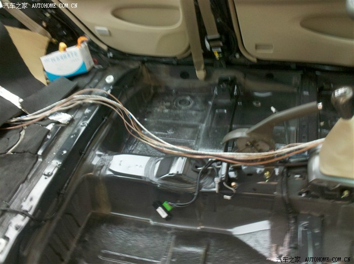

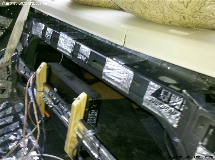

两头都拧掉后,用力向上抬靠背的两头。最好两个人同时进行。顺着靠背的后上方使劲。拿掉靠背的样子。黑的是功放,木头架子是自制的,费了不少劲。

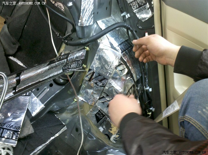

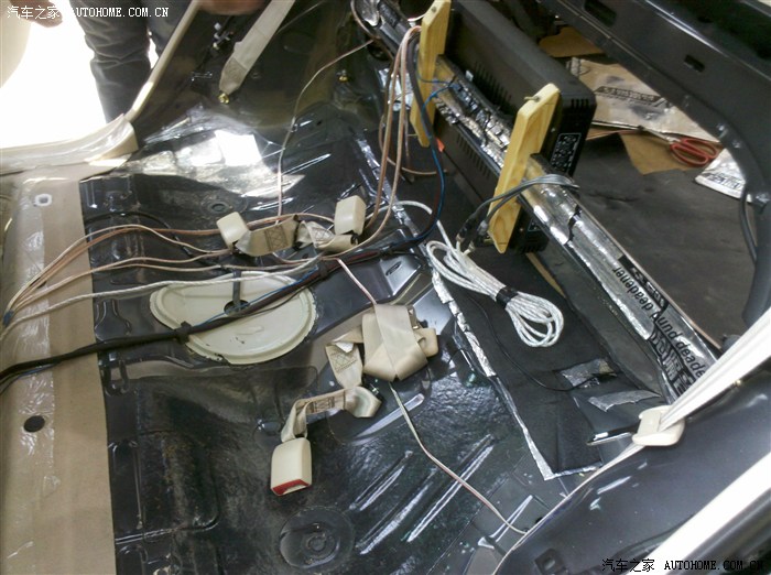

贴止震。割成条状了

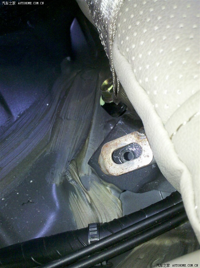

轮毂上方也贴上。重点
后搁物板也贴了些。不想拆喇叭了,所以只贴了外面的几条
贴上隔音棉

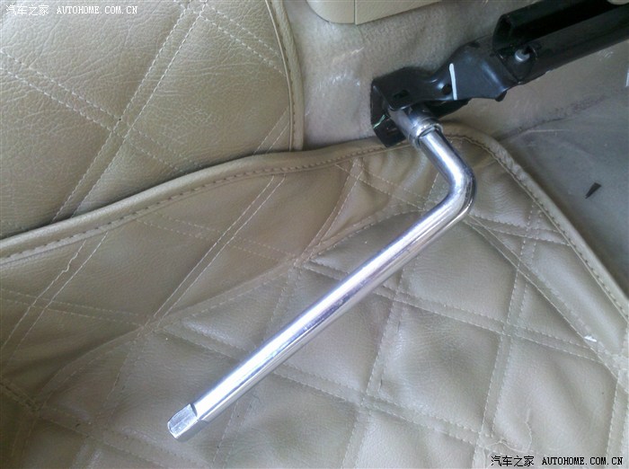

然后拆前排座椅,只要有工具,很好拆。套筒。拆时记得前后拉座椅,以腾出空间动手

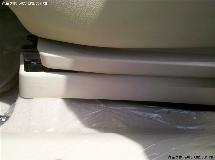

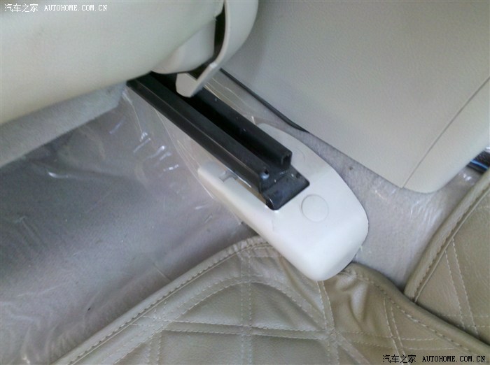

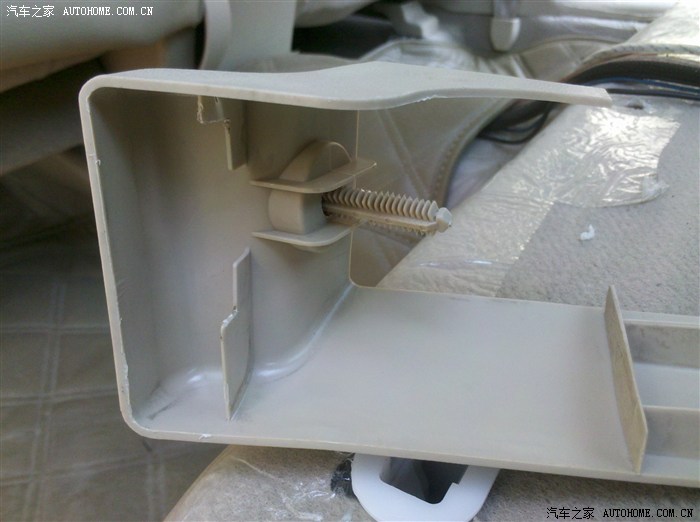

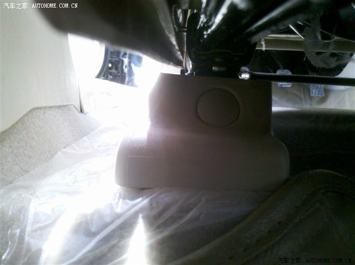

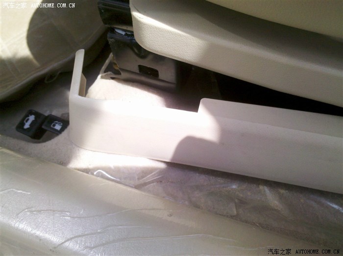

先把座位下面滑轨的护板拿掉。靠外的一侧,前头直接向外拉
已拉开
后面的有卡子,用起子先起出一部分,再向后拉就掉了
拿掉

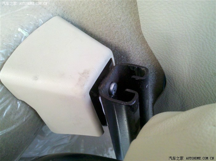

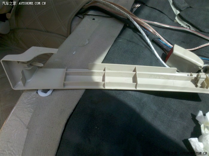

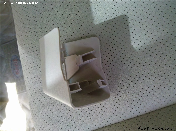

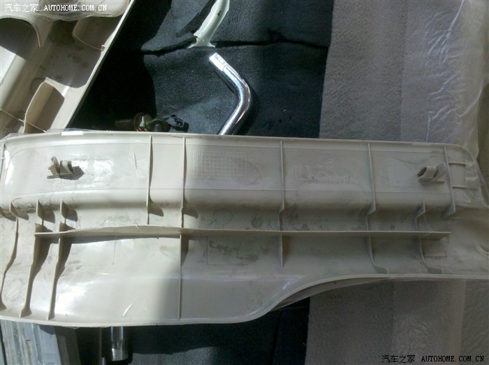

里侧的两头是分开的。单独拿。先向两侧扳。就脱出来了。

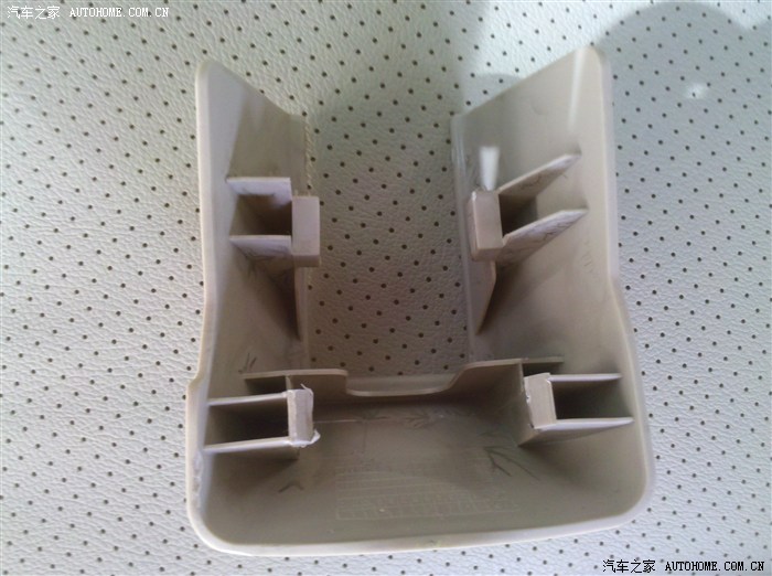

这是前头的
这是后头的,模样不一样。
拿掉后就可以方便的拆螺丝了

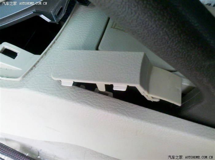

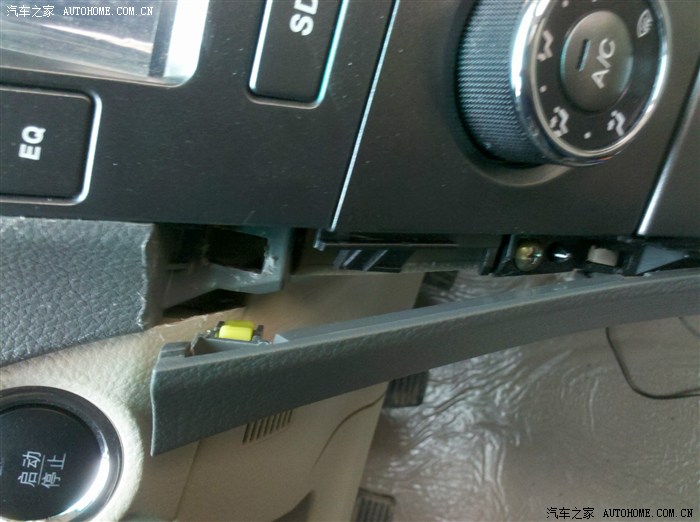

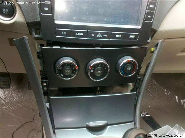

先拆两侧护条,都有卡子,从上向下。拉时向外侧稍使劲
两侧都已打开
拿掉护条

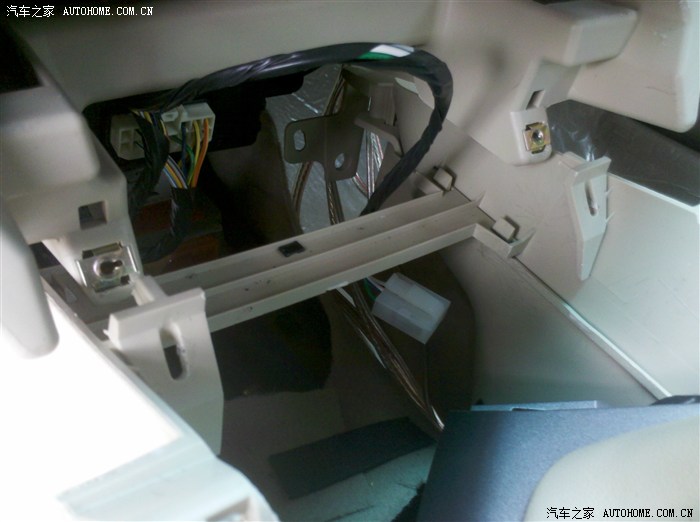

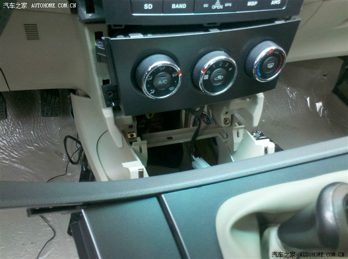

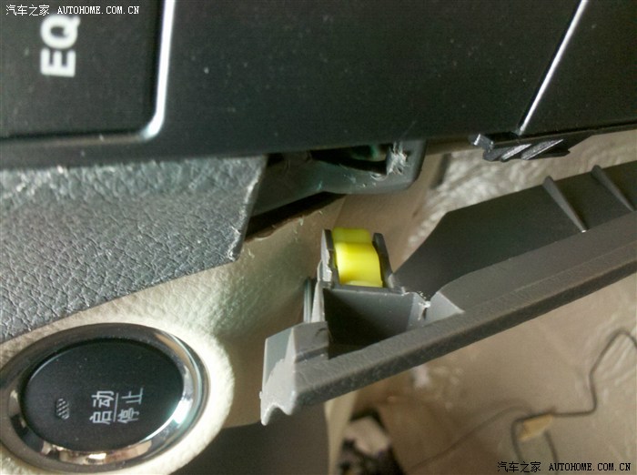

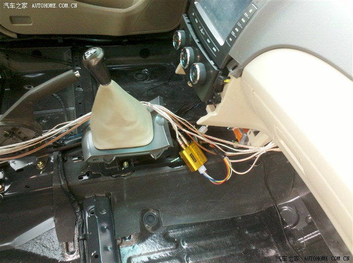

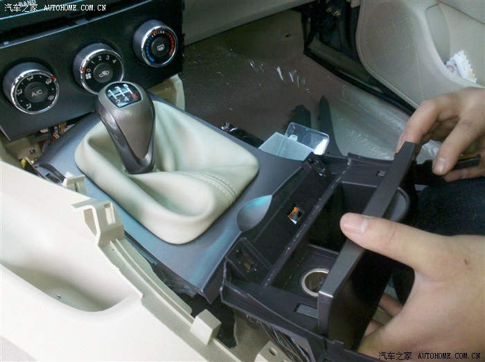

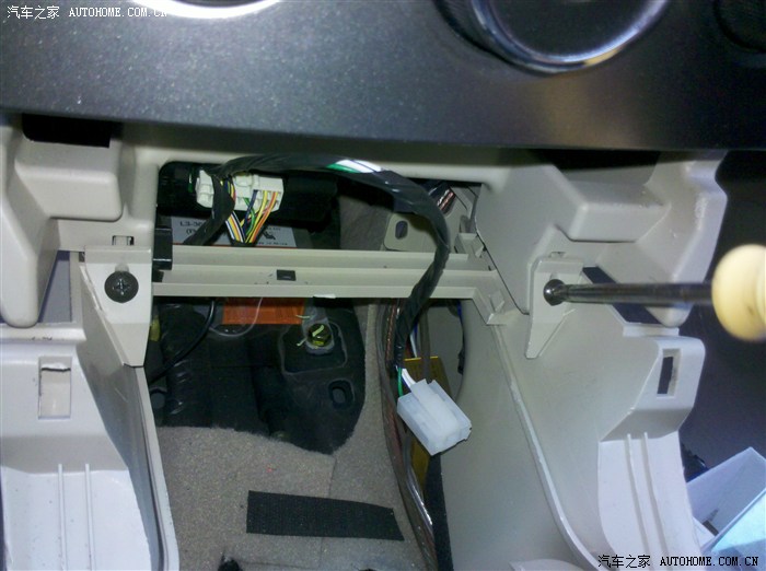

把固定空调调节区的两螺丝拧下,脱离调节区和点烟器区。点烟器那一块拿掉,后面有插头,拔掉就行

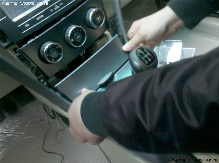

把挡把套座也向上提起来。两侧护板拿掉后,用撬片稍使劲就扳下来了

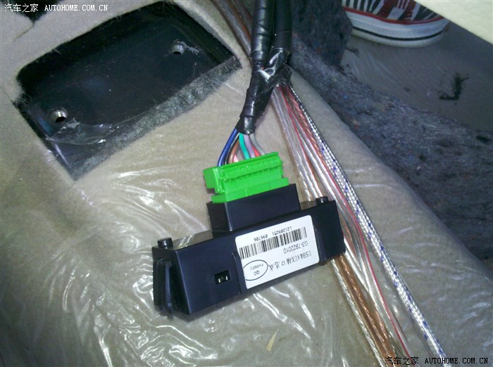

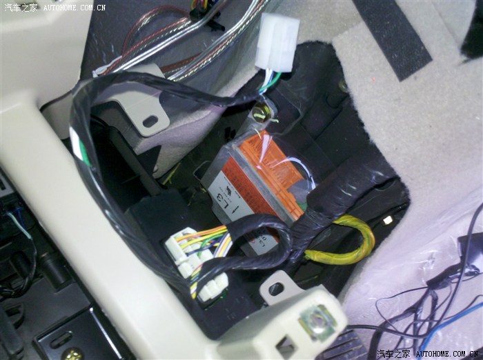

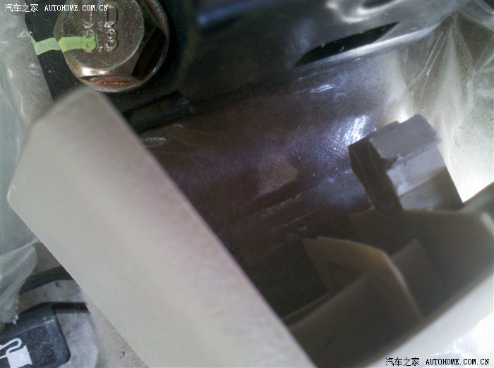

松掉固定螺丝,两个。里面的那个贴有黄色标签的方方的东西是个设备。勿动

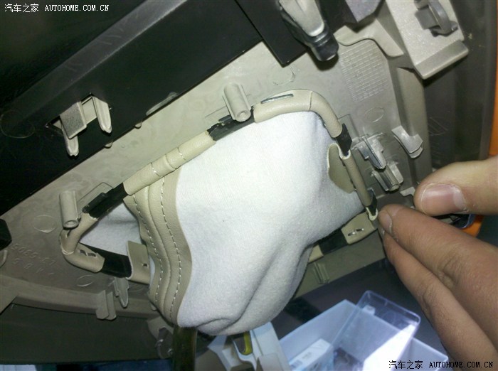

因为要把挡把脱出来,所以先想的办法是把这个皮套卡子去掉。发现比较费事,就直接把这一整块从中间空里掏了出去
再拿掉手刹护片,向上抠

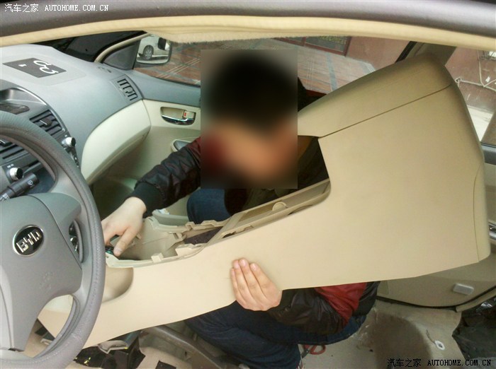

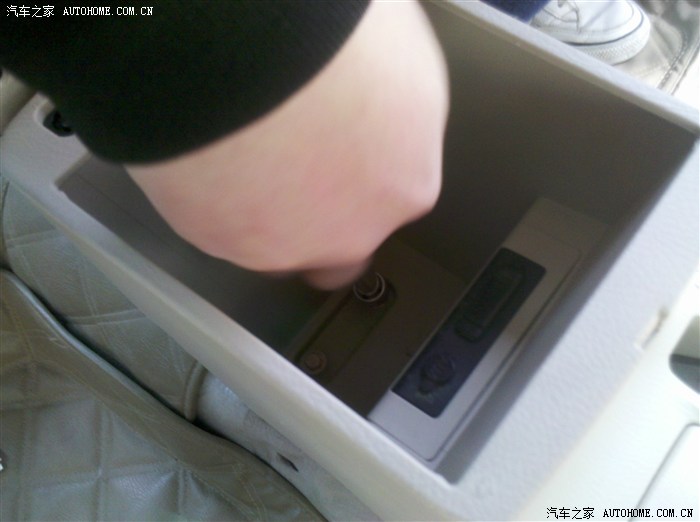

手扶箱里的两螺丝拆下,然后就可以向上拿这一大块头了。也是最好两人操作
犹抱琵琶半遮面。。。

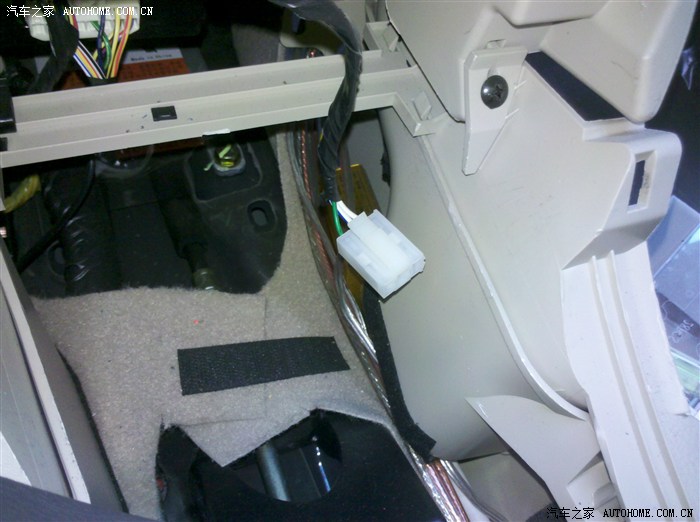

拿的时候注意,手扶箱下面的插头要拔掉。

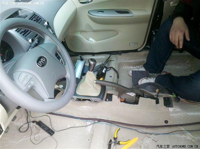

拿掉中间的这一条,就可以拆地毯了。不过在拆地毯前,还要把有些固定小地方的各个卡扣及螺丝拧掉,比如驾驶和副驾里侧的固定扣

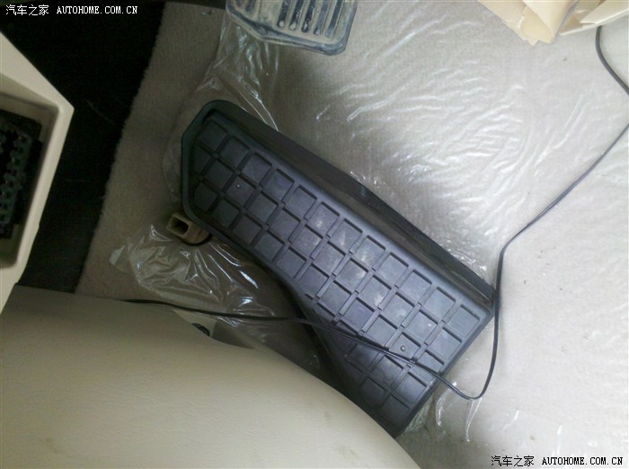

驾驶位左脚休息踏板

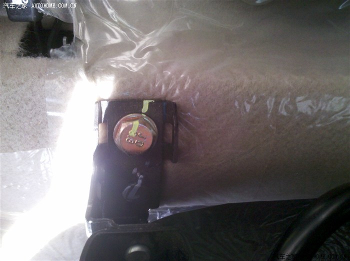

还有驾驶和副驾底下前头的固定卡扣,趴下一看就看到。

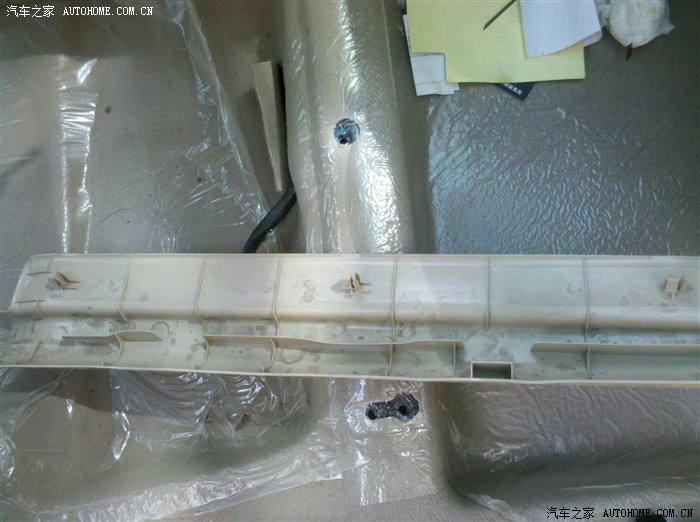

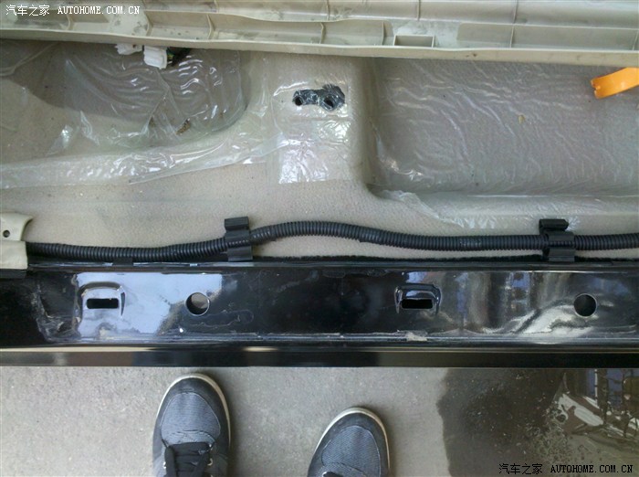

然后拆门槛条和B柱下护板。门槛条很好拆,从外侧使劲。向上掀就是。里面是勾住的,外面是扣住的
前门的
长条的凹就是卡扣位置
后门

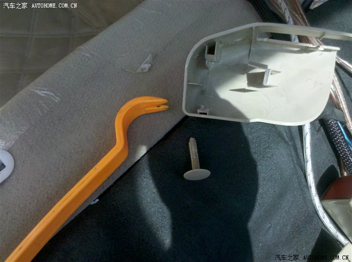

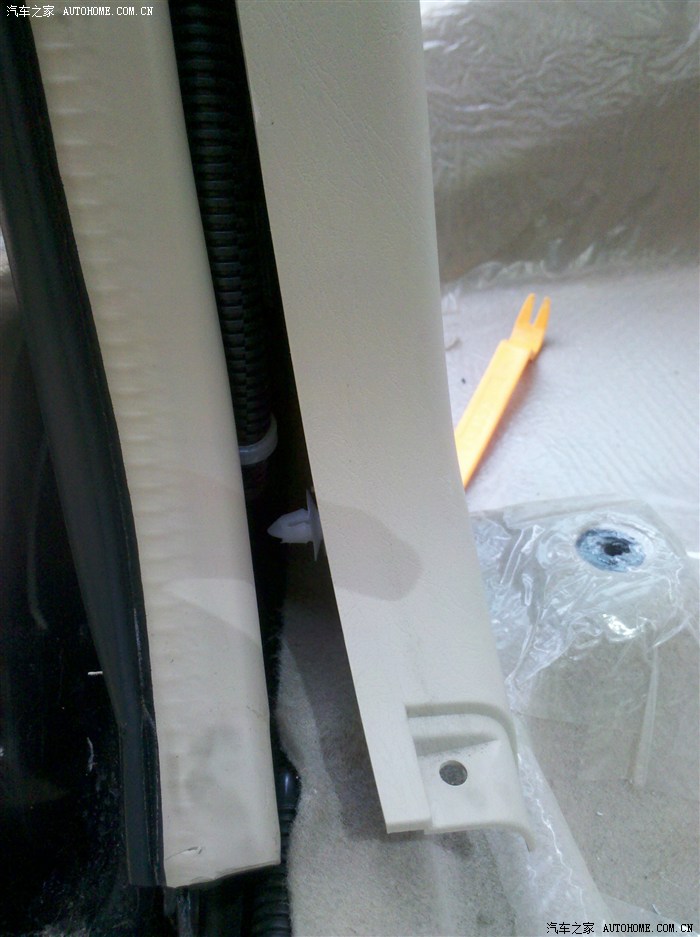

B柱,也是卡扣,向外拉就是。最好弄一套工具。像图中黄颜色的

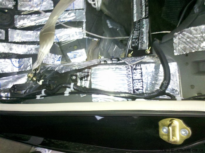

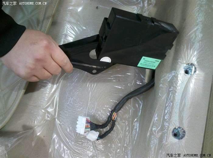

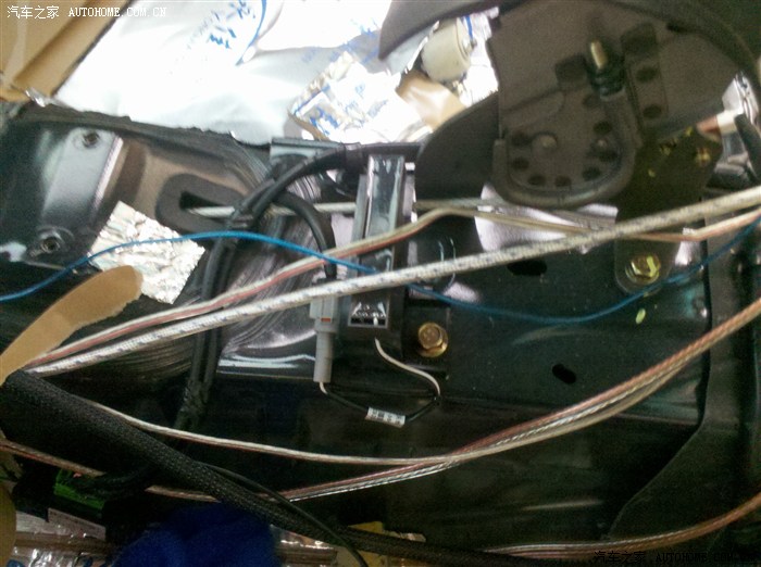

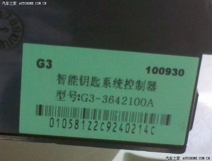

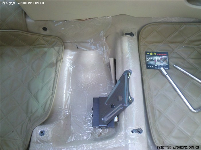

还有这个,副驾下面的智能钥匙控制盒
没有这个锁不上车了。。。

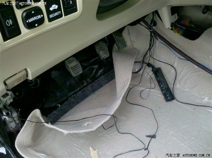

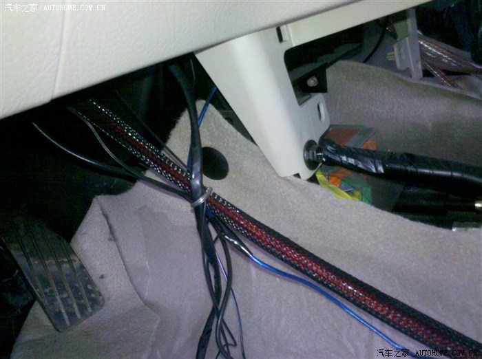

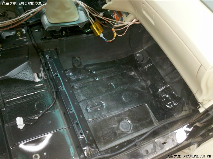

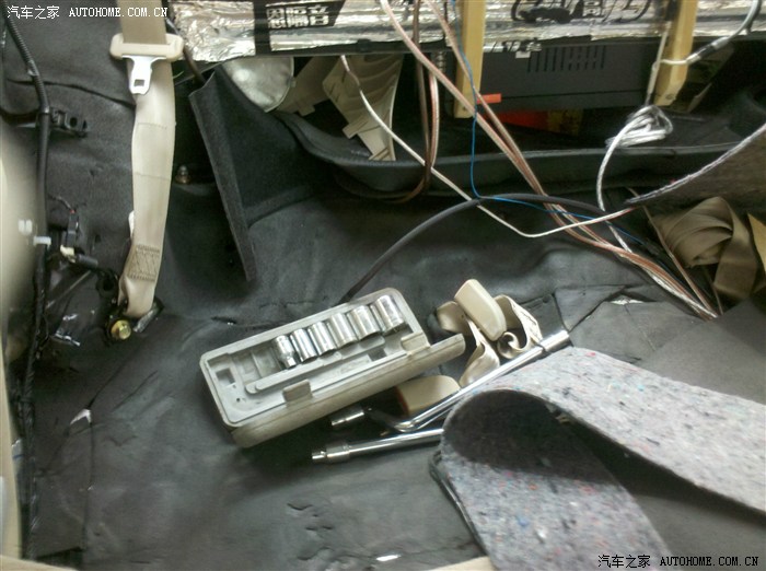

都拆完了,

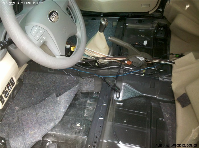

可以扯地毯了

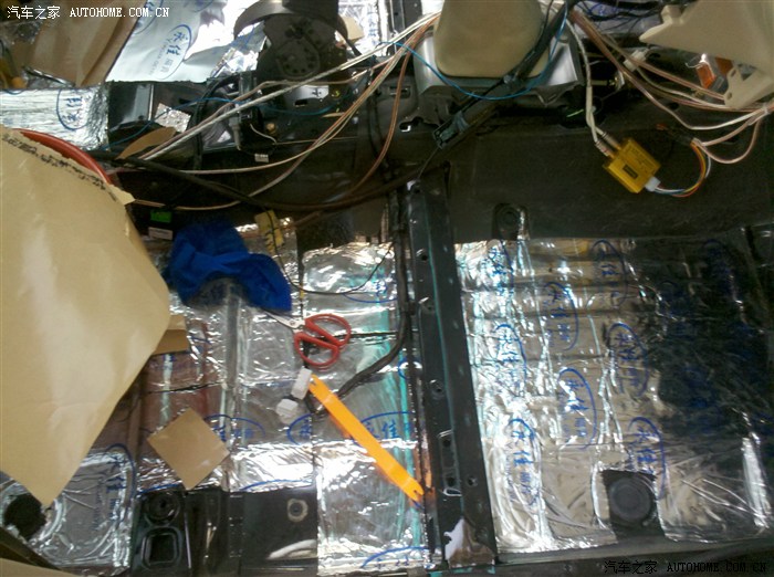

原车也是贴 了些止震的。但愿不是沥青。。。
黄色的是功放上用的高转低

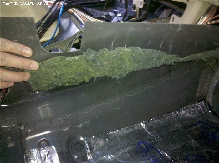

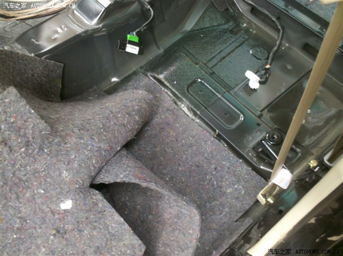

可以看到原车的隔音棉。类似拉家具用的。。。

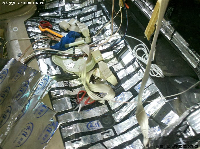

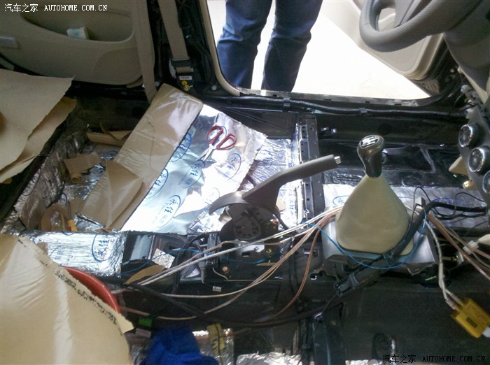

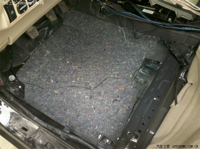

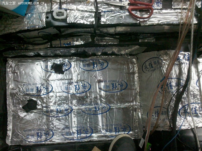

开始铺。。铺止震和隔音时,记得把螺丝孔预留出来。。空出来不铺或钻上眼。切记!安地胶时也要在螺孔处钻眼作记!
中间这一块要重点铺一下。因为原车这一块就重点保护了
后面铺棉和地胶的照片没上。不必再赘述了。很简单。安完后回位就是。回位时记得把各插头安好。否则要返工很麻烦。。工程量蛮大的。动手能力差的不建议个人搞这个。。。
