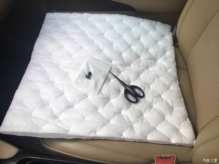

准备好所有东西,再加一把一字螺丝刀,就开工吧
某宝买了4个T4.2LED仪表灯,两黄两冰蓝,准备哪个好看用哪个,总花费12元。反正闲着也是闲着,动手加点隔音棉,整车隔音暂时没考虑重新搞,反正我的宗旨就是拆哪里就顺便搞哪里,自己动手丰衣足食,一点点完善吧。
