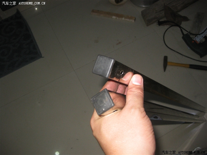

2、塑料堵头(堵方管头用)4个,0.5元/个。

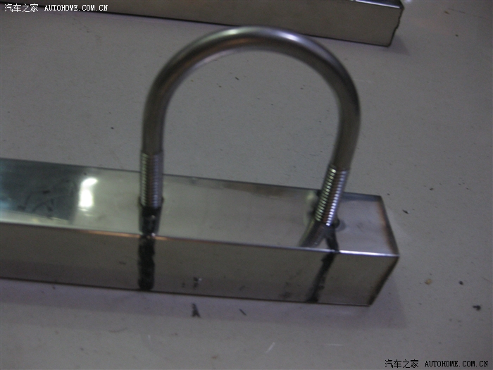

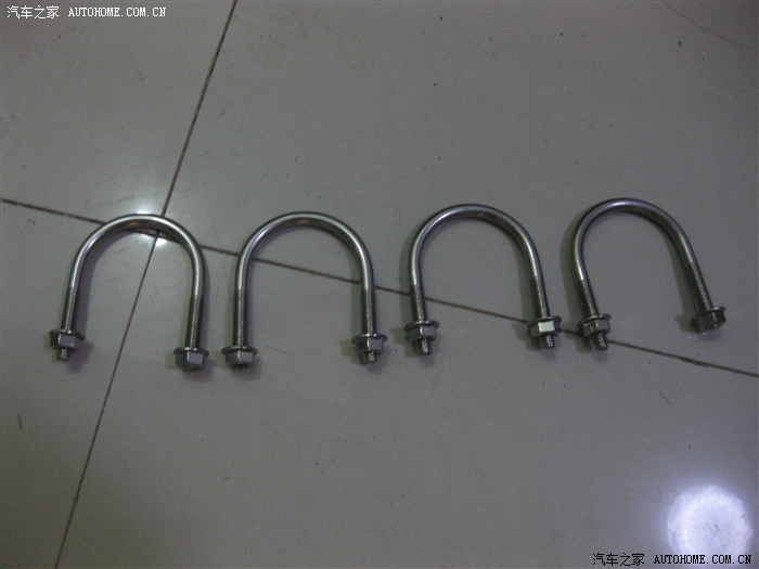

3、U型螺栓。尺寸M6*38(单位:MM)  4个 ,2元/个。注:M6是指螺栓的直径是6MM,38指U的开口宽度是38毫米。不过这些螺栓标的开口尺寸比实际要小2-3MM,比如我买的38的,回来量后是40,不过刚好合适,呵呵。
4、M6法兰螺母 8个 ,0.3元/个。

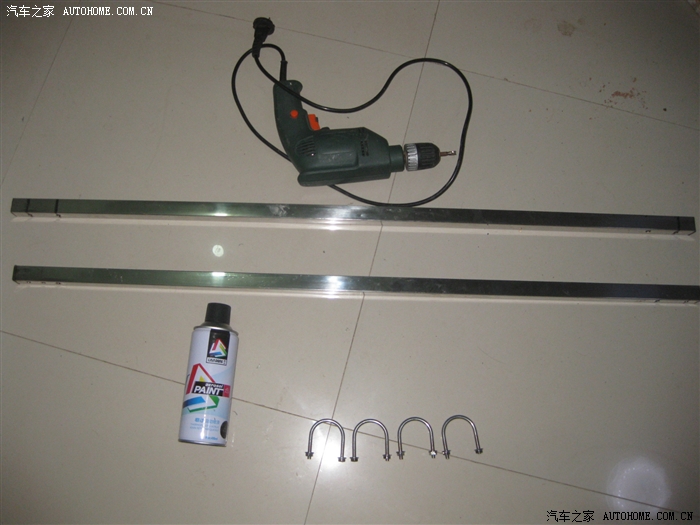

以上就是材料以及成本清单了。用到的工具是手电钻,M6的钻头,10的扳手。

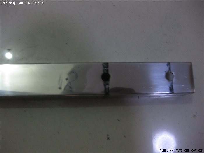

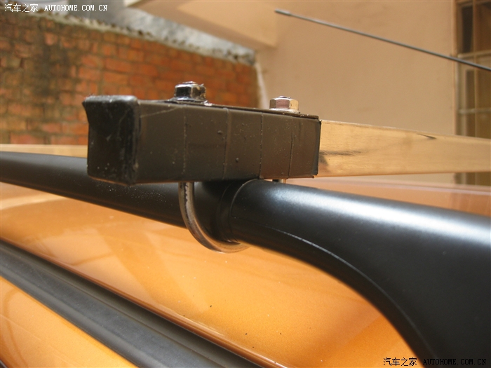

下面就开始制作,先根据车顶原有纵向的两条支架的尺寸,确定好在不锈钢方管上打孔的点。然后用手电钻钻孔。孔钻好后,基本就可以安装了。把横杆架到车顶纵向支架上,用10的扳手扭紧法兰螺母就可以了。
最后再提醒下大家,就是不要喷那些灌装的喷漆,很容易掉漆的,我当初就是想喷黑去,结果效果不好,稍微碰下就掉漆,后来干脆全部刮掉算了。这也算走了个弯路,希望要D这个的朋友别走我的老路哦,除非你能拿去维修店进行烤漆,要不别搞,保持钢本色就好了。

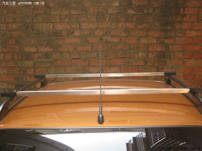

下面上一下我做的图:
