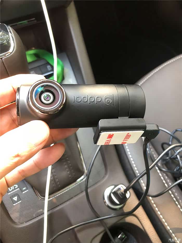

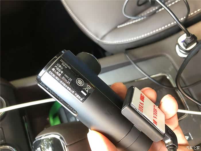

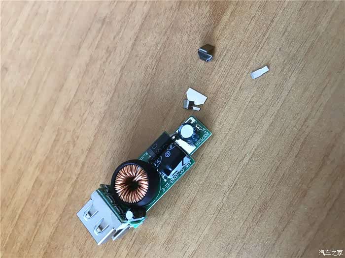

之前的用过趴趴狗的310画质也不错,体积也算小巧。用了不到3年就坏了,自己打开换过电容。这次想换换风格,找一款更小巧的,安装后更美观。

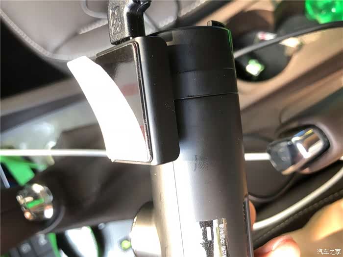

这款记录仪的测评也看过,画质也就算上中等。胜在外形小巧,便于隐藏

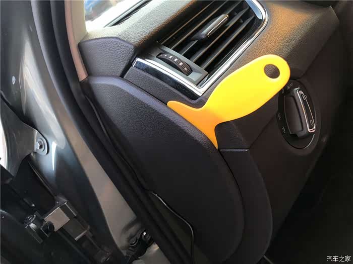

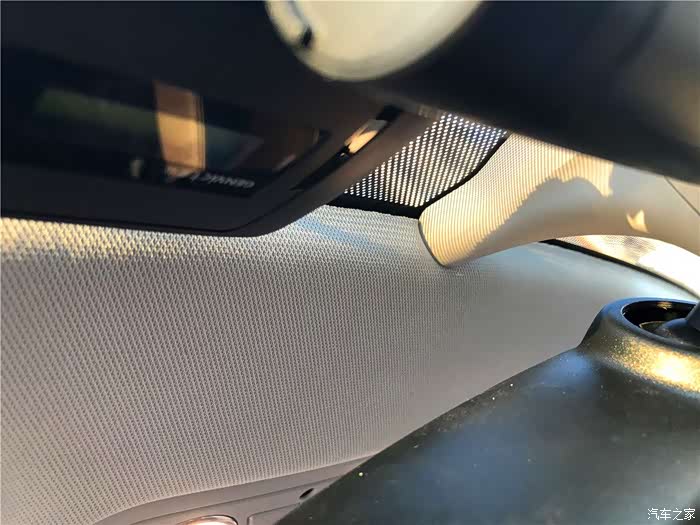

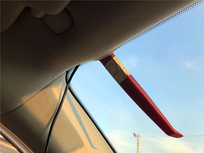

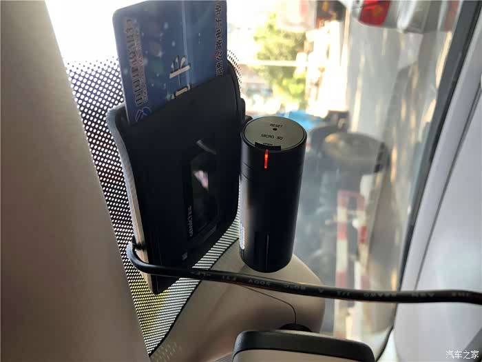

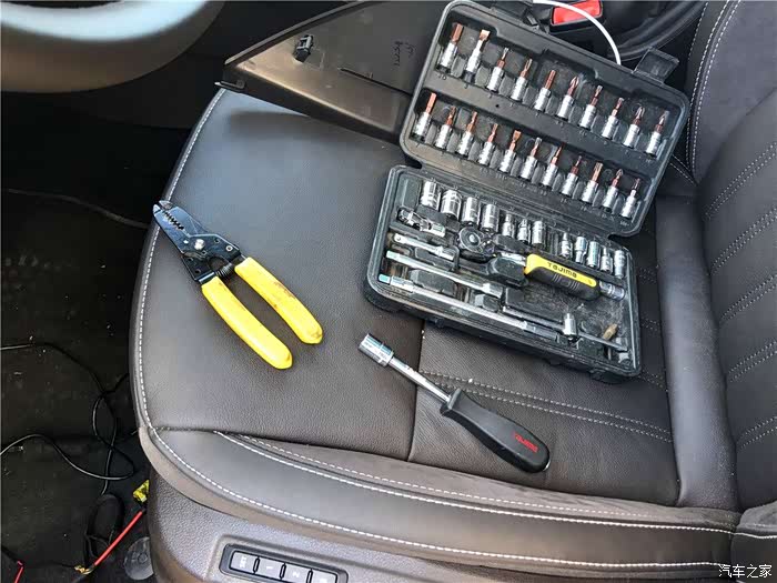

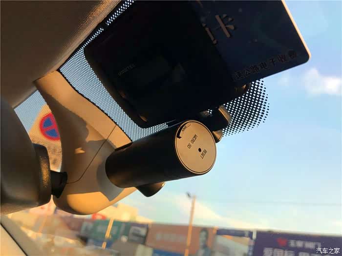

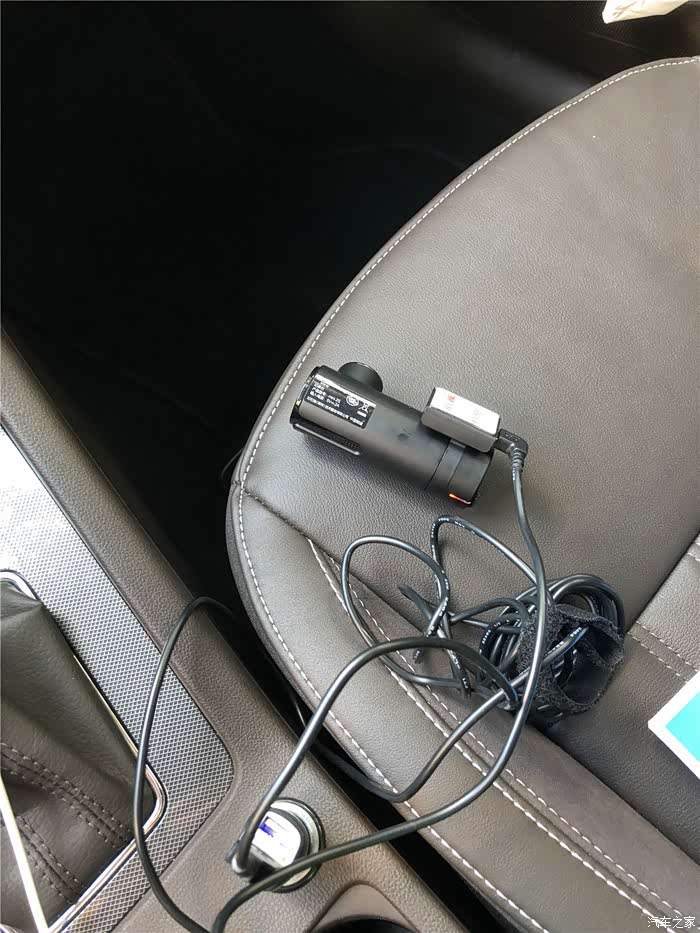

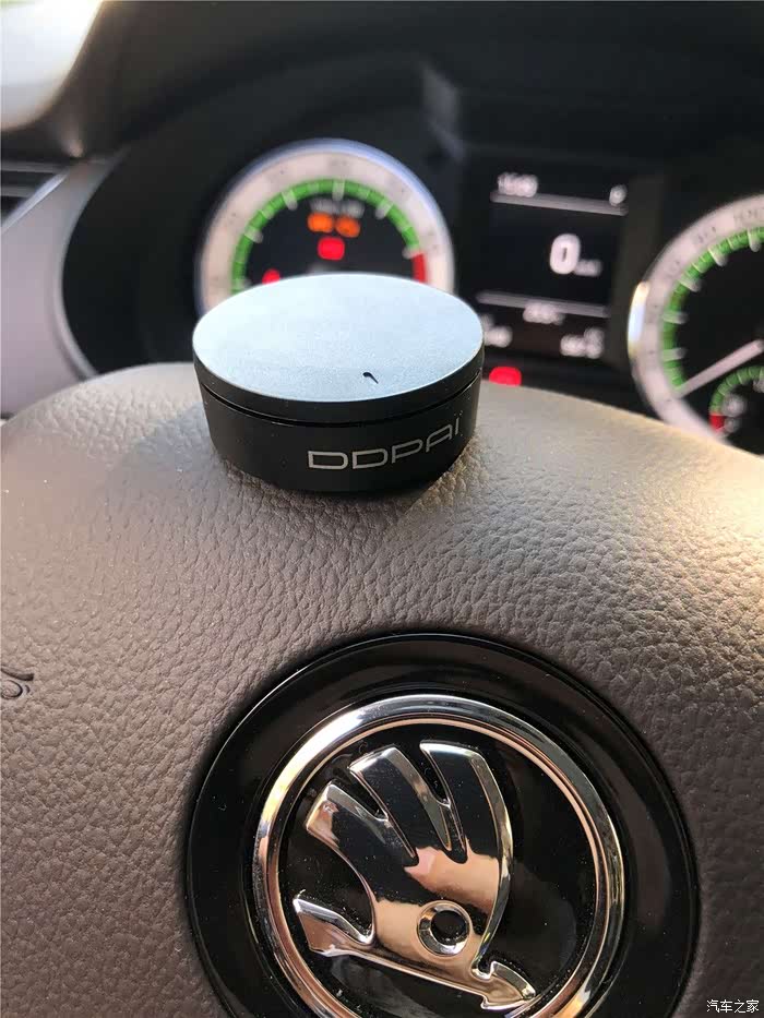

先来一张侧面的美照。

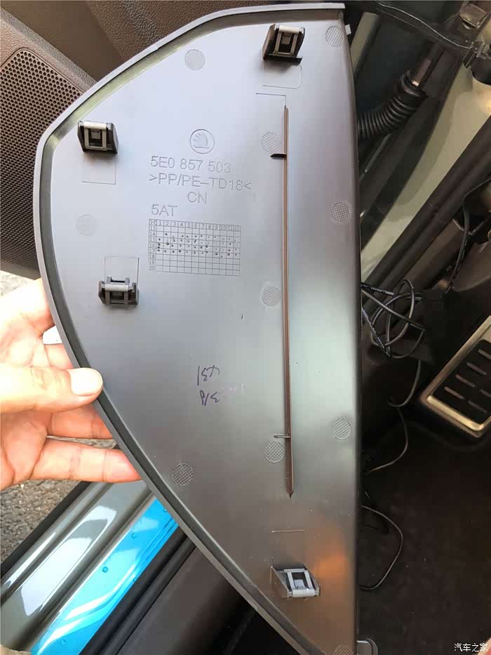

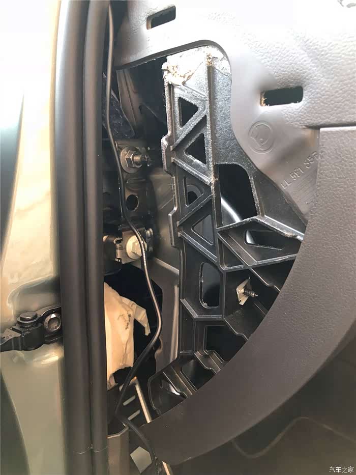

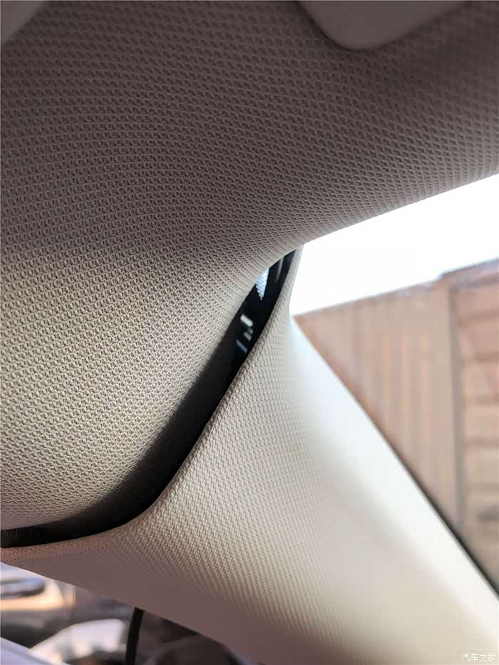

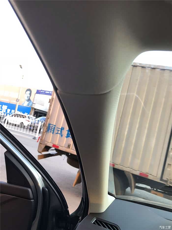

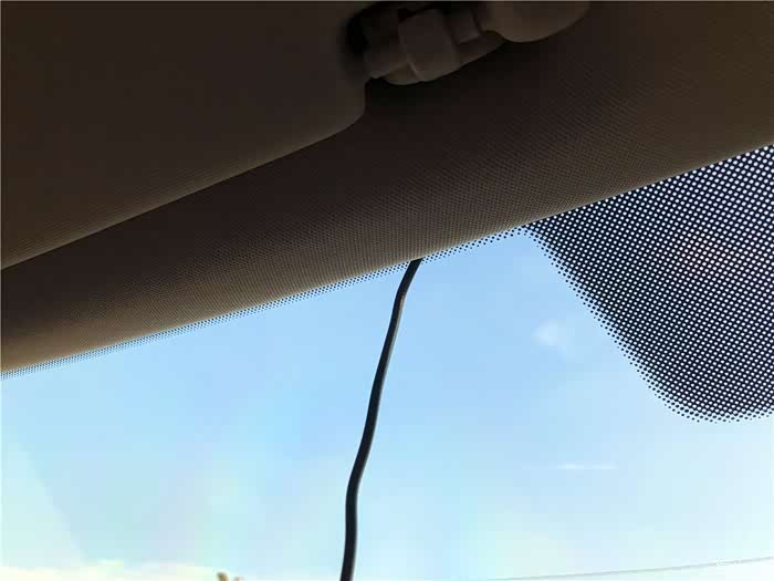

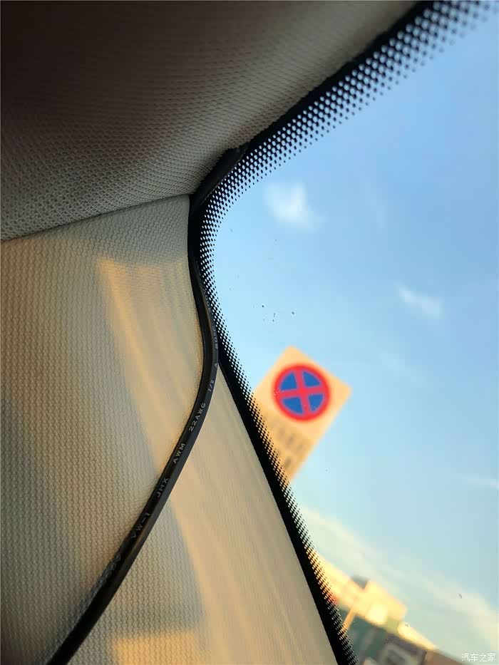

这个位置比较隐蔽,至少在驾驶员的位置上看不到的

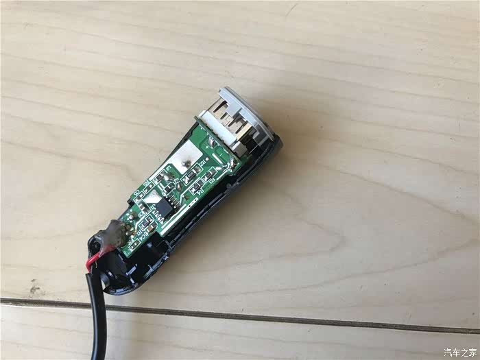

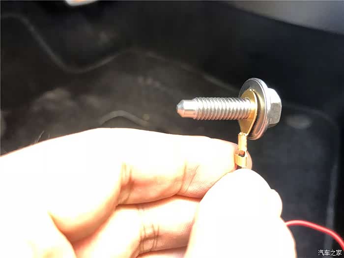

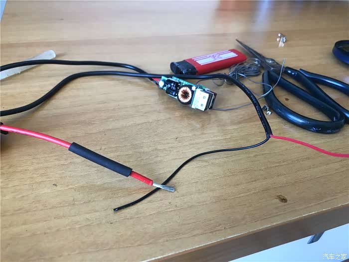

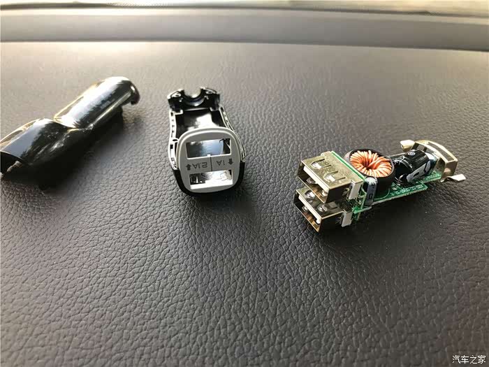

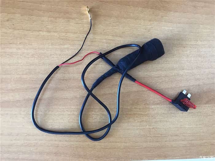

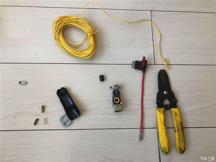

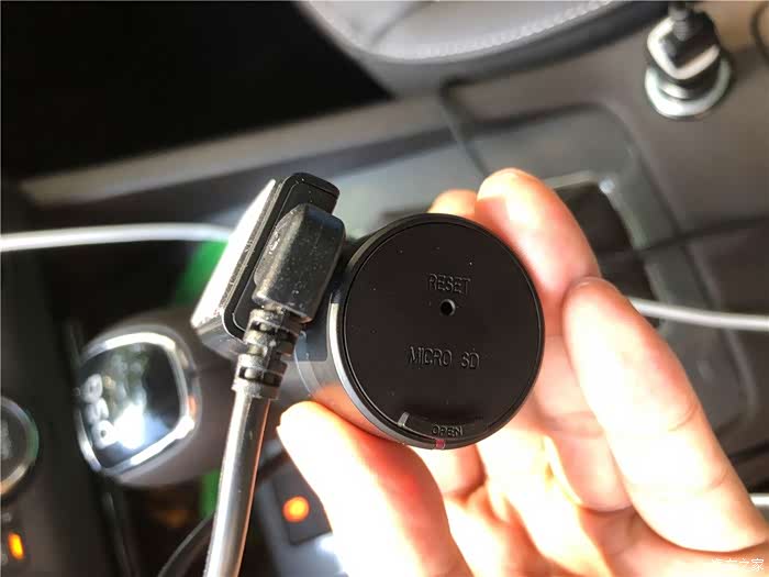

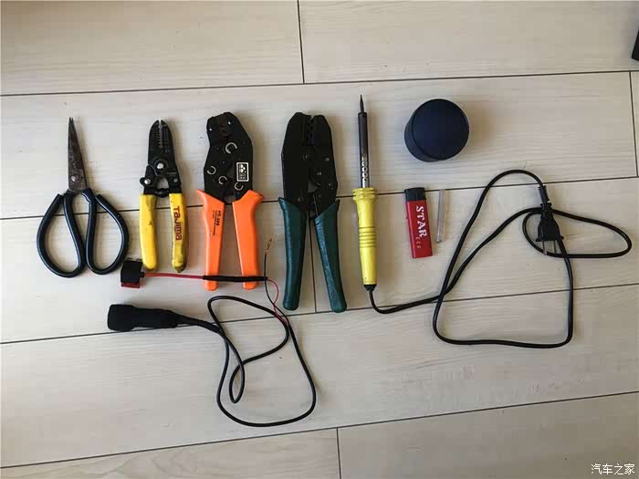

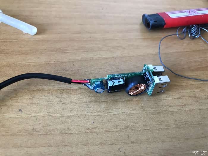

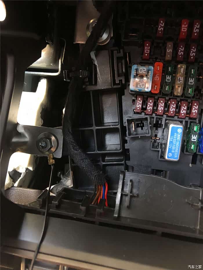

把正负极用导线引出来

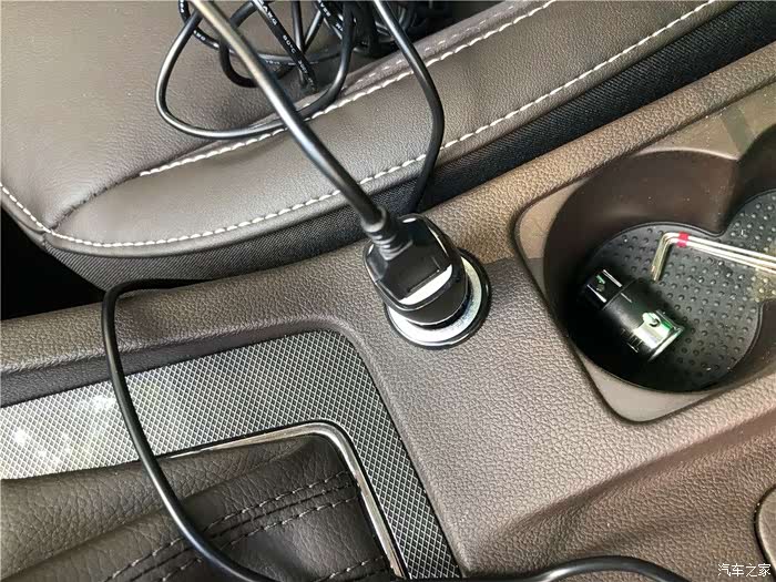

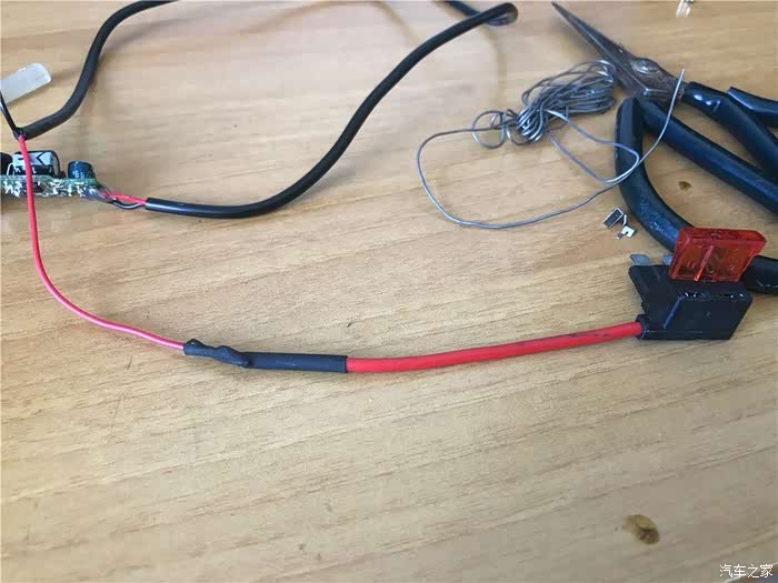

接个无损的转换插座

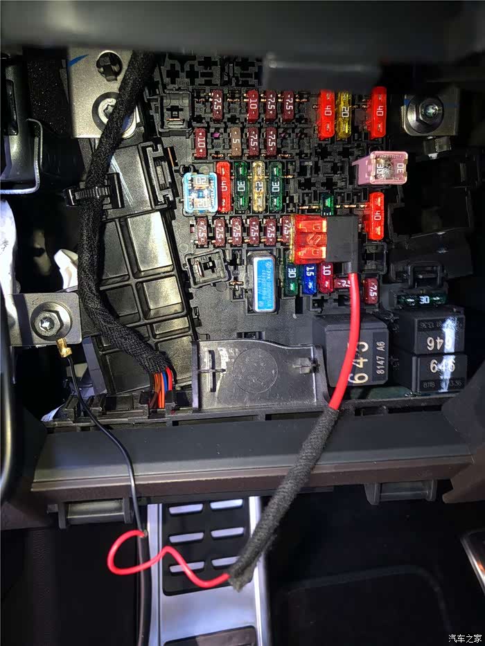

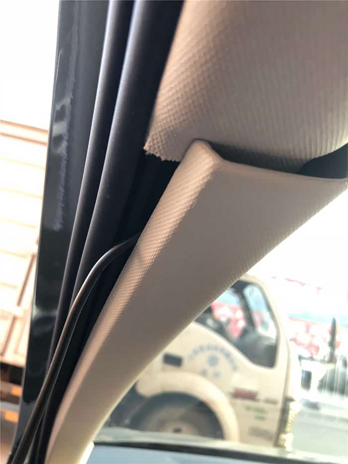

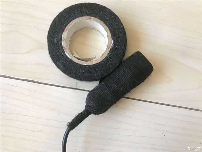

包裹绒布胶带,防止异响和摩擦

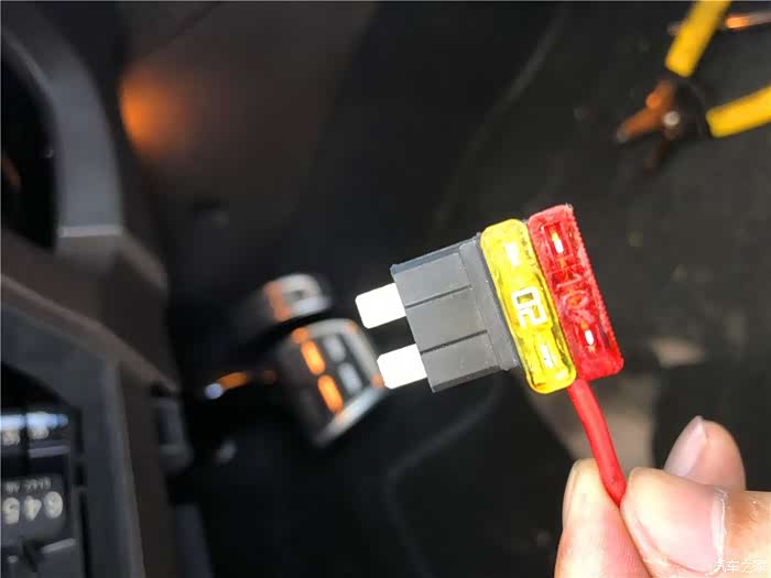

黄色的20A就是点烟器保险是
