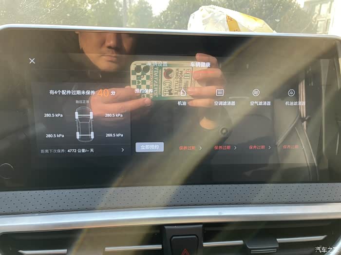

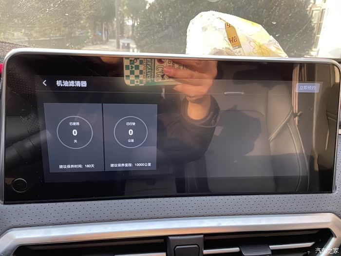

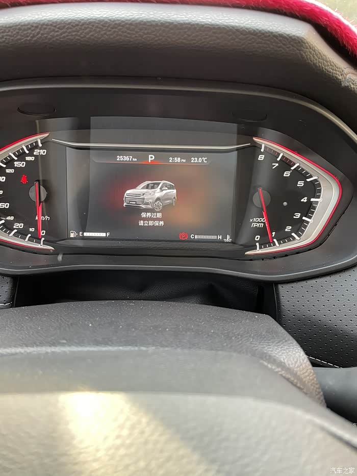

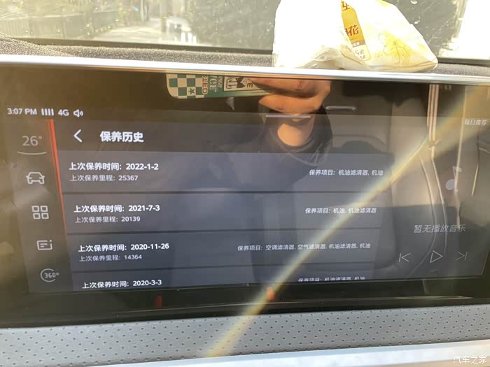

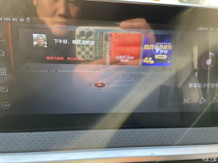

车子保养好开了没多久又跳出来要保养了这不对啊,我才保养过啊,出啥问题了吗。想来应该是给我保养的人没有系统复位。这东西要人工干预一下的。不会自动识别你是否保养。其实蛮简单的。先退出自己的账号,然后用工程师账号登入。进入系统后根据自己保养的内容自行复位即可。它就会进入到一个新的周期了,然后退出工程师账号用自己的账号登入即可具体步骤如下:三、保养复位操作使用方法文字教程

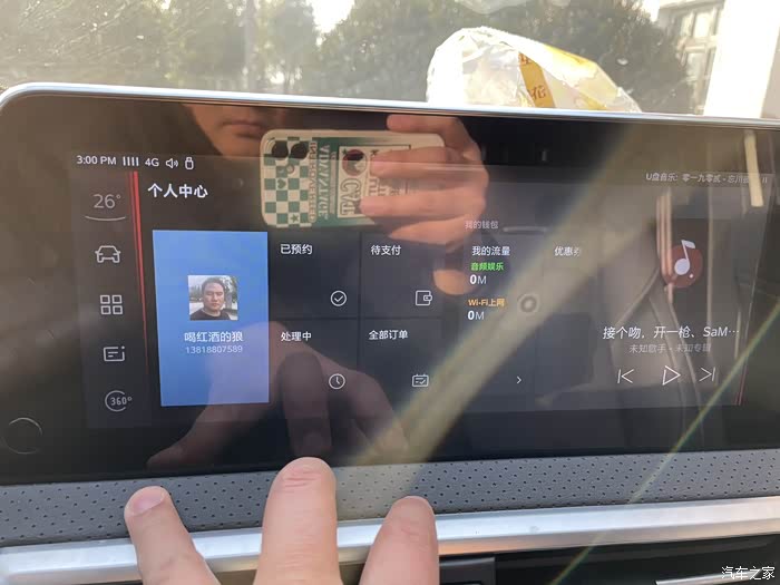

2、屏幕最后一页个人中心

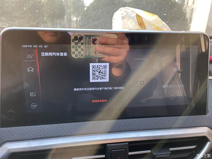

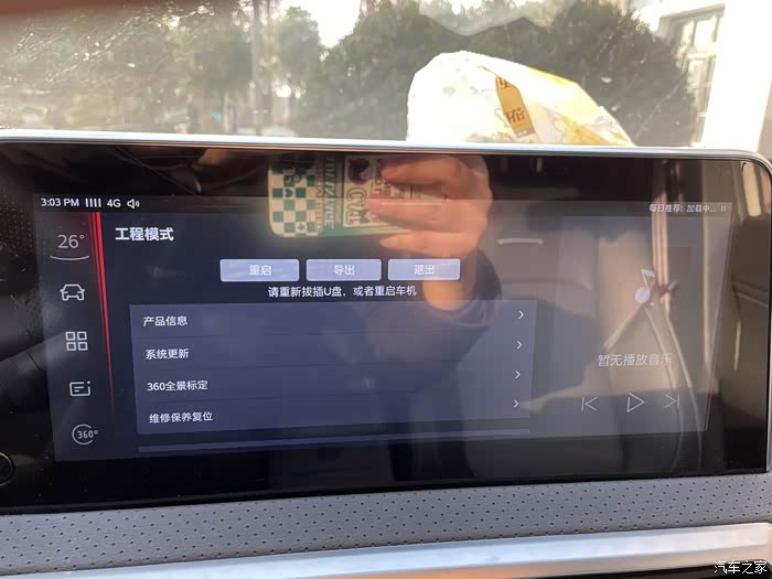

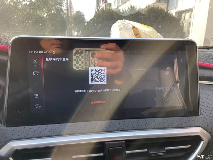

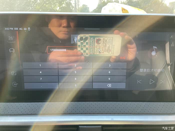

3、登录工程模式帐号

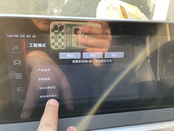

4、进入复位模式

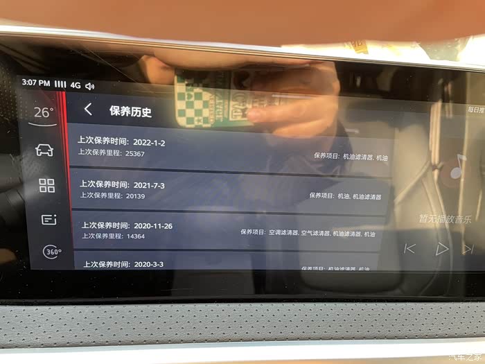

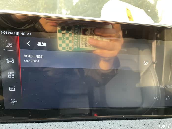

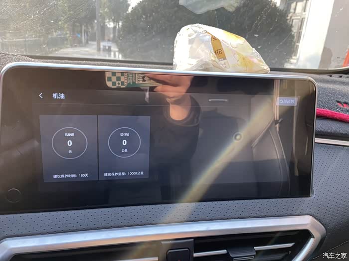

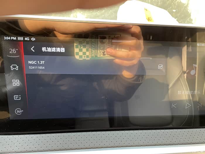

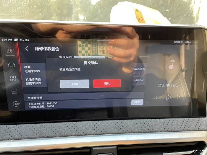

5、选择相关复位项目
6、提交相关项目

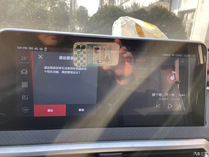

7、退出工程模式帐号
8、登录自己的帐号完成保养复位

四,维修保养复位工程账号
保养复位密码
帐号17000000009
密码72hsh7*ni 星号也是密码
