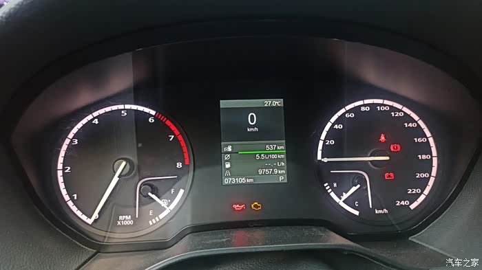

总结一下自循环更换防冻液方法。第一准备器材:防冻液,入壶口,安全手套,抹布,5升的空水瓶。操作前。尽量开他10来公里,让车子尽可能热起来。停车稍微冷后戴着手套用抹布压着打开盖。再把两条出水管拆下来,塞到5升的空水瓶上。将空调温度转到最热,风速为二档。启动发动机之后就可以进行换防冻液了。随时关注防冻液壶,少了就及时添加。更换完毕后,安装回所有设备即可。
