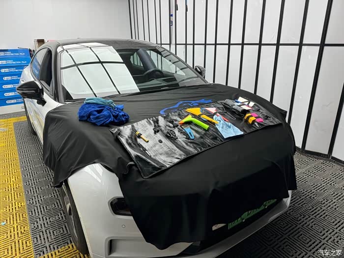

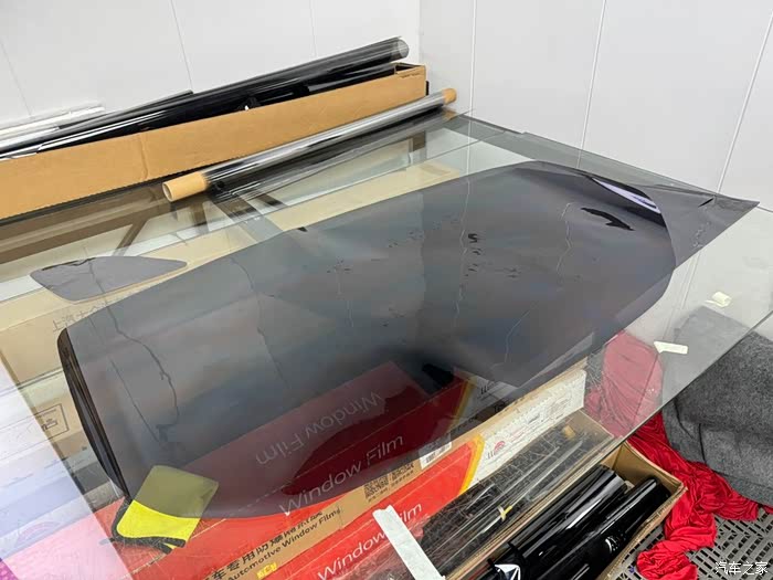

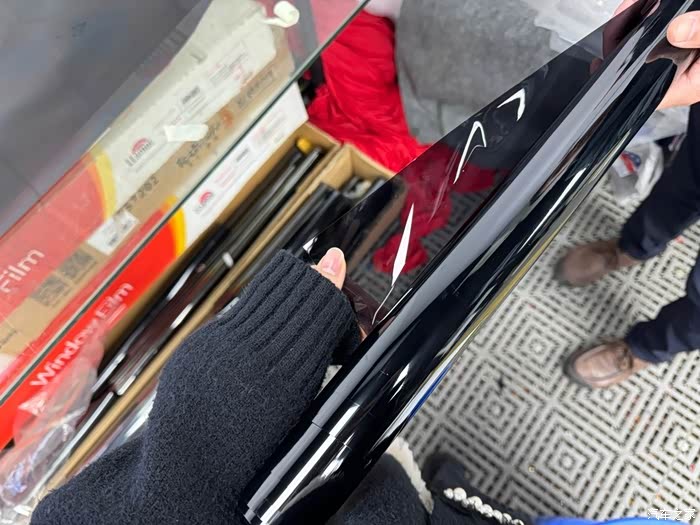

①量子品牌纳米陶瓷车窗太阳膜的深色款:隐私性更好。贴深色玻璃膜是我的个人习惯,家里两台车都选的最黑的太阳膜,我觉得越黑越好看。如果大家担心太黑了黑天驾驶或者停车视线差也可以选择浅色的款。我觉得即使是选了深色膜,透光情况也是不错的,真正实现了在外看隐私在内看清晰的效果。而且在我的感觉看来,越深的膜隔热越好~(我自己的心理安慰);
②剪子和刀片:裁剪膜的大小和形状,休整细节;
③热风枪:热风定型,能让膜更贴合玻璃走势;
④喷壶:玻璃上喷水定位,起到吸附的效果;
⑤刮水板:用来刮去玻璃和膜之间的水;
⑥毛巾:清洁作用。

师傅用垫子铺在车头上,把工具摊开摆放整齐。我也是第一次近距离观看贴膜的过程,觉得很新奇,也很有趣,和贴手机膜不一样。拿到膜的第一步是比对裁剪。据老板的科普,只有几个厂商和膜厂有合作的才有专门适配尺寸的膜,大部分的膜都是要自己修剪一下的。极氪这个原厂膜虽然是6片裁好独立的,但也需要适当的剪裁。2个师傅分头行动,一个从挡风玻璃开始,一个从车门开始。

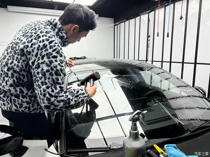

仔细的裁好比对好边角都无误之后,紧接着的步骤是高温定型。将太阳膜平铺在玻璃上,在车外的玻璃上进行定位,位置固定好就拿热风枪吹一遍。做这一步是因为每一片玻璃都是有弧度的,需要用热风枪预定型,这样更贴合玻璃曲线的走势。

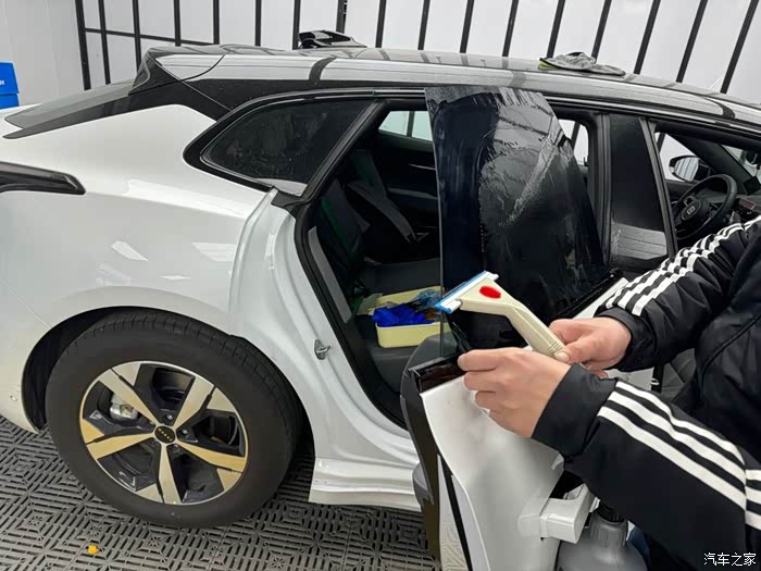

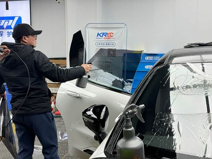

定型完毕后,用垫片垫着修剪边角,防止翘边,漏光,影响美观。然后把膜拿下来放在车玻璃内侧开始正式贴。把膜对好位置之后用喷壶将玻璃表面喷湿。在玻璃和膜之间形成一个液体的空间。靠静电吸附的玻璃膜,要用专用的刮板一点点的刮去中间的水,清除内部的水份和气泡,这样膜就牢牢的吸附在玻璃上了。
车侧四块玻璃大概每一个10多分钟就可以完成,按照以上的步骤依次贴好其他几块玻璃。施工完成后师傅及时的擦掉了多余的水渍,以免时间过长车内饰上留下水印,还是很细心的。

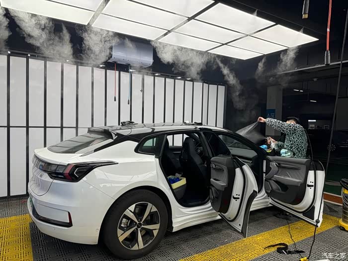

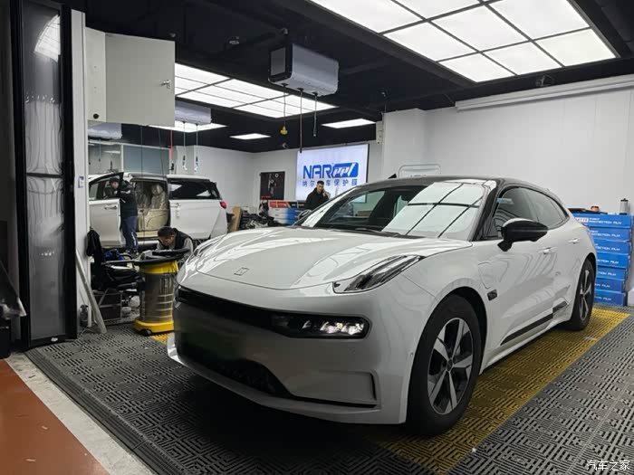

这家施工方贴膜是专业的,专门做贴膜、改色很多年了,在贴的过程中留意到2个细节。

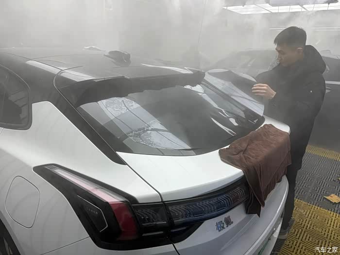

细节1:整个施工过程车间做了降尘的操作,也就是喷水汽。这样防止空气中的毛絮落在膜和玻璃之间,影响最终的美观度。

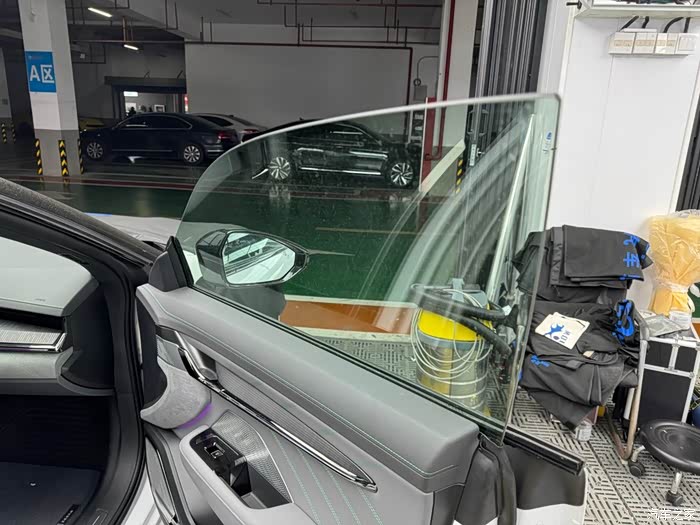

细节2:车窗玻璃在贴的过程中师傅是把玻璃高度手动调到了最高,也就是锁车状态下的玻璃高度。001是无框车门,所以师傅有提醒我在张贴的过程中不能关车门,关了车玻璃就碎了。这点也是很贴心的,作为不懂的车主或是没有这方面的意识很容易误操作去把门关上,损失就大了。如果不是在测评,我大概率也不会留在车间看着施工,所以这次贴膜也算是给我科普知识了。

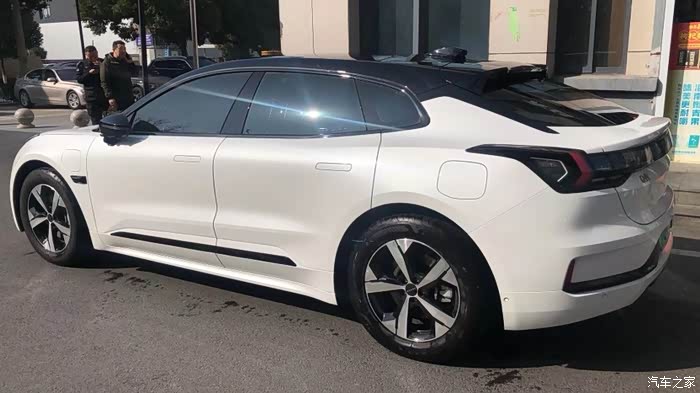

整个贴膜进程很快,2个师傅同时开工,不到2小时就贴好了。贴好后把车开到地上对比就比较明显了,贴了玻璃膜的001立马变得深邃了。
