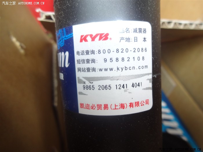

安装之前,拍下验证码,随后查询是正品
网站查询,是正品
再次查询就会告诉你该号码已经查询过。

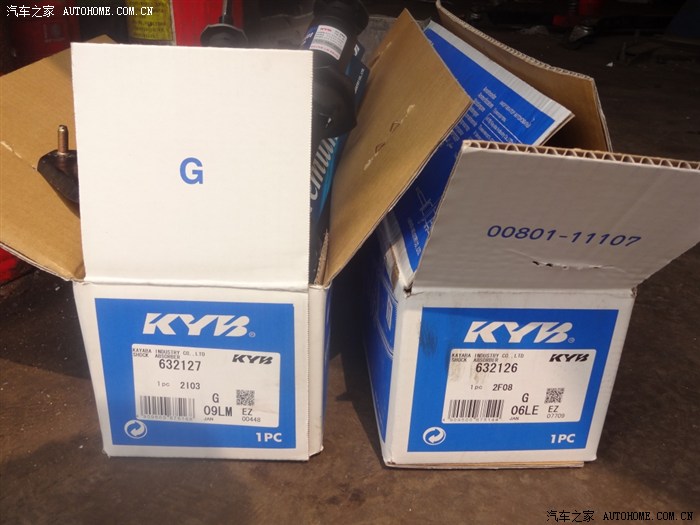

装车前合影
网上买了顶胶,不过最后没有用上,因为原来的一点都没有变形。
盒子上的型号
