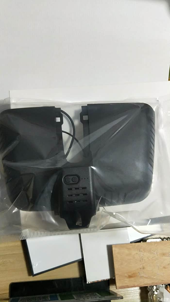

18号提车后就在选记录仪,4S说的那种绑带式的我没要,然后就在万能某宝上面选,最后选了一款雷霆盾的,首先是原车原盒,其次免接线免破线,再然后可以自己安装,这样省时省力,何乐而不为。

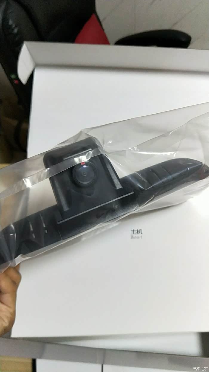

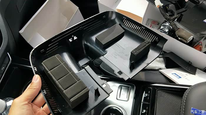

这是原车的盖子,里面是空的,估计厂家为了不有异响就用泡沫填充了

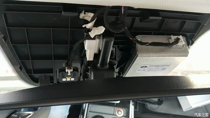

记录仪送了雨感接头的线的,直接傻瓜式操作,把线拔出来接到记录仪带的那根线上面就好了

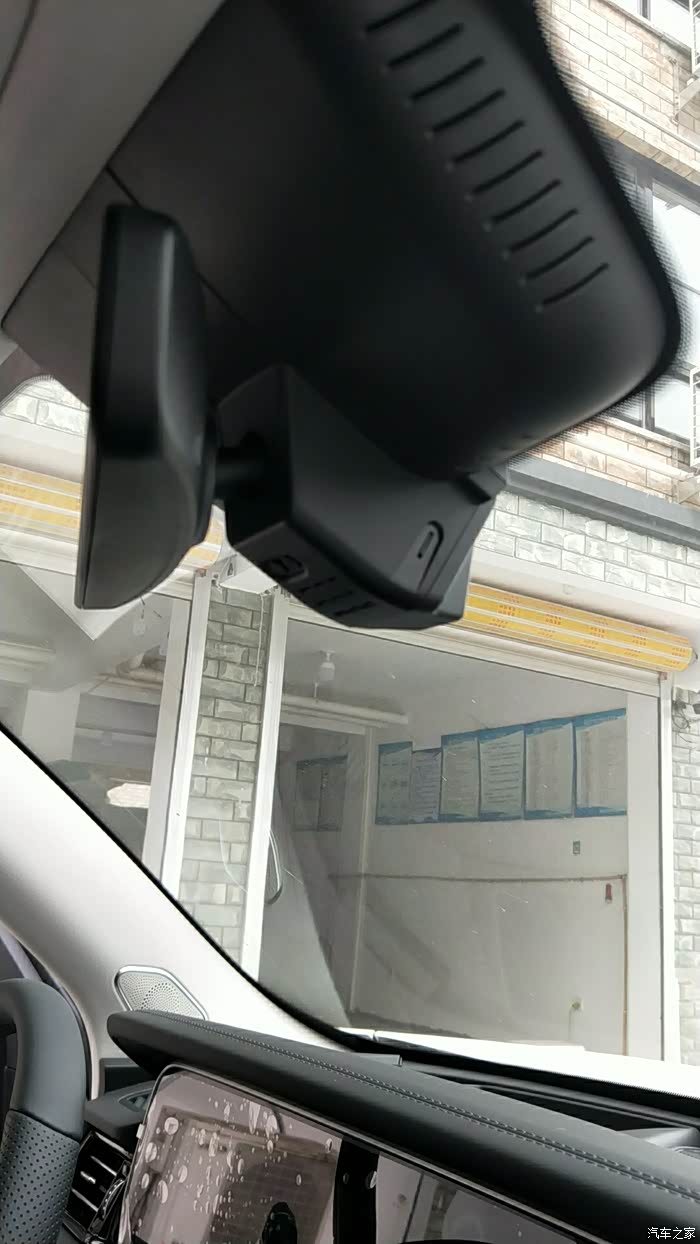

这是前摄像头,安装好之后直接可以录像

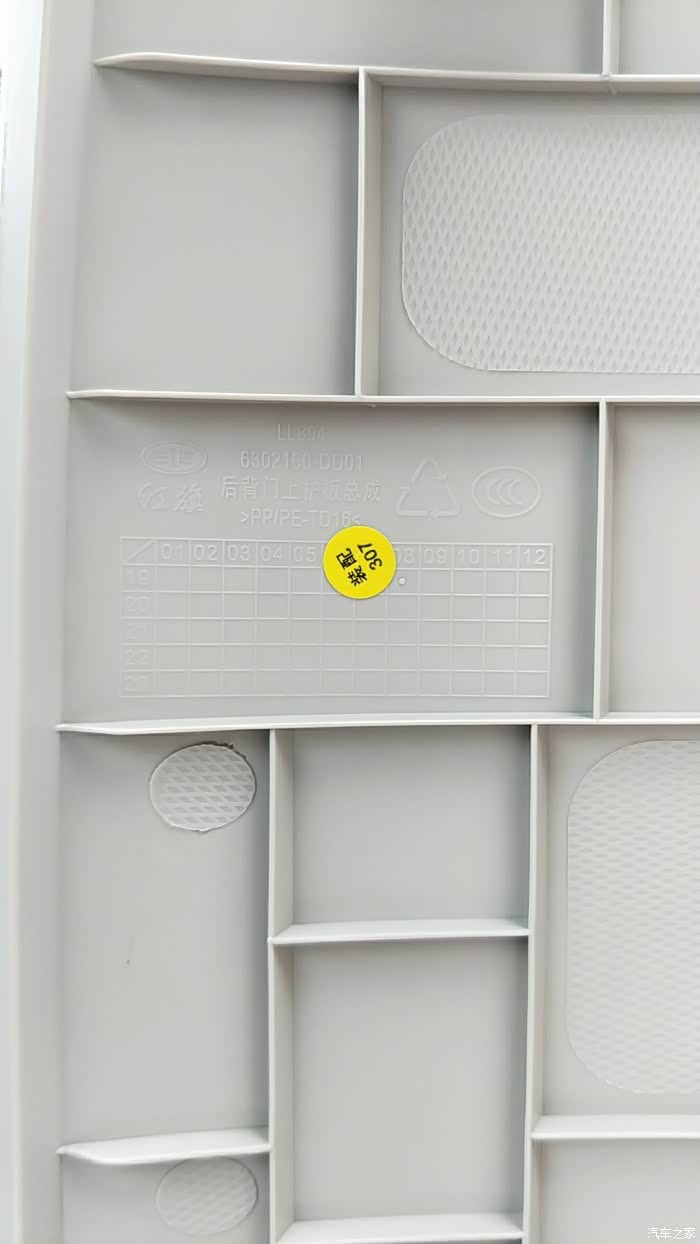

这是装后摄像把尾门那里的盖板拆了拍个照看看
我买的是双摄像头,推荐大家不要买双摄,因为咱这车没有装后摄像头的地方,我是直接卡在后玻璃上面,另外一个地方就是装在牌照框那个位置,但是那里需要打孔钻螺丝固定,一般单摄像头够了,况且这车后面已经有一个全景摄像头占了位置,不方便我们再安装了。记录仪装好了后直接手机下载记录仪的APP,然后车子启动通电的时候用手机连接记录仪的WiFi,然后看视频,停车自动断电,但是带停车监控,我试过,车子摇动了就开启了录像,30秒后自动关机。这个可以在车上连接APP查看到视频,可以下载到手机保存。不下载就在云端。我这个选的店里的内存卡,说是要高速卡,不然记录仪工作不了,花了589,单摄像头的要便宜许多。
