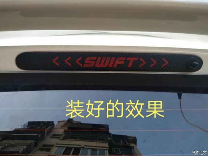

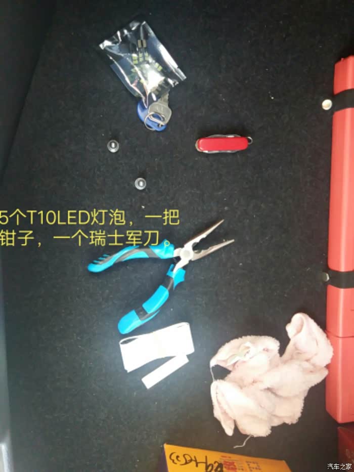

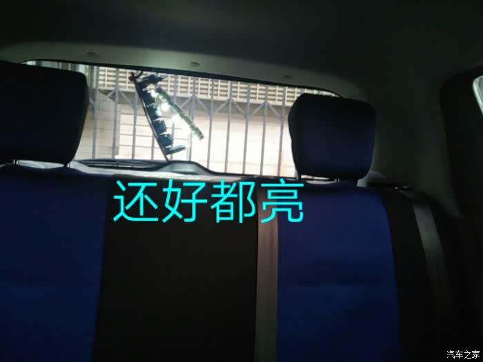

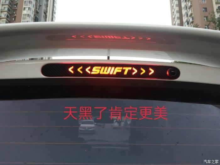

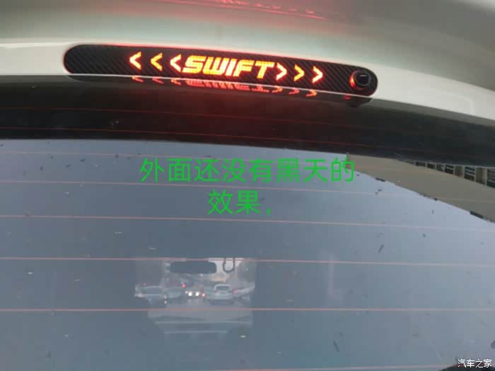

雨燕高位刹灯纸贴作业,

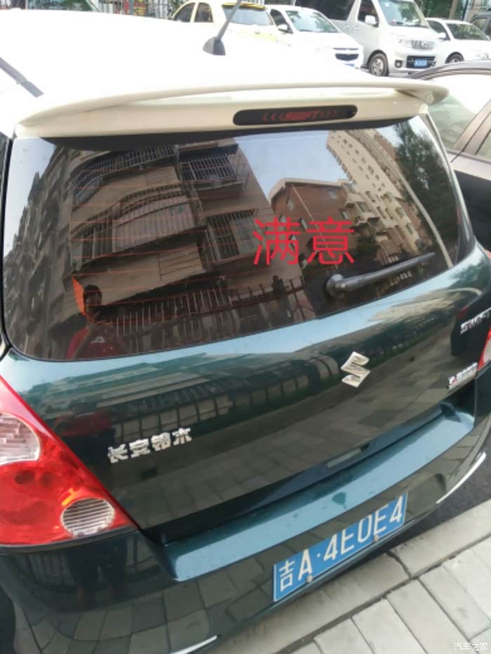

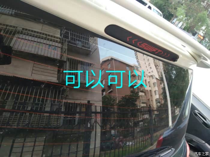

完工,

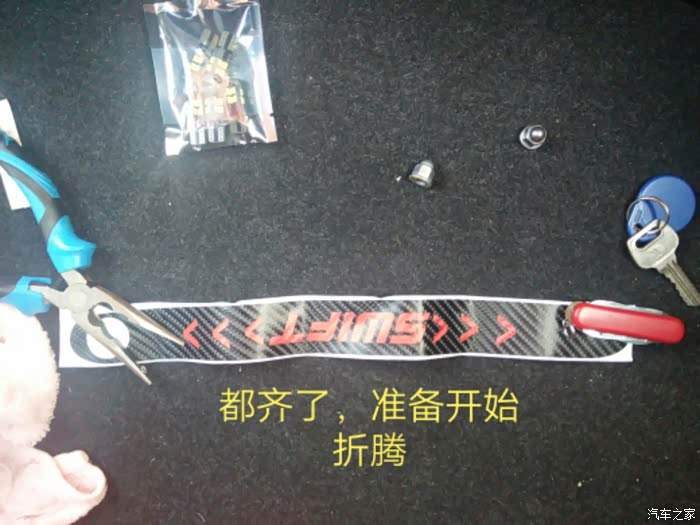

这个,其实很简单,只要细心就没有问题,

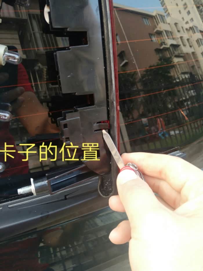

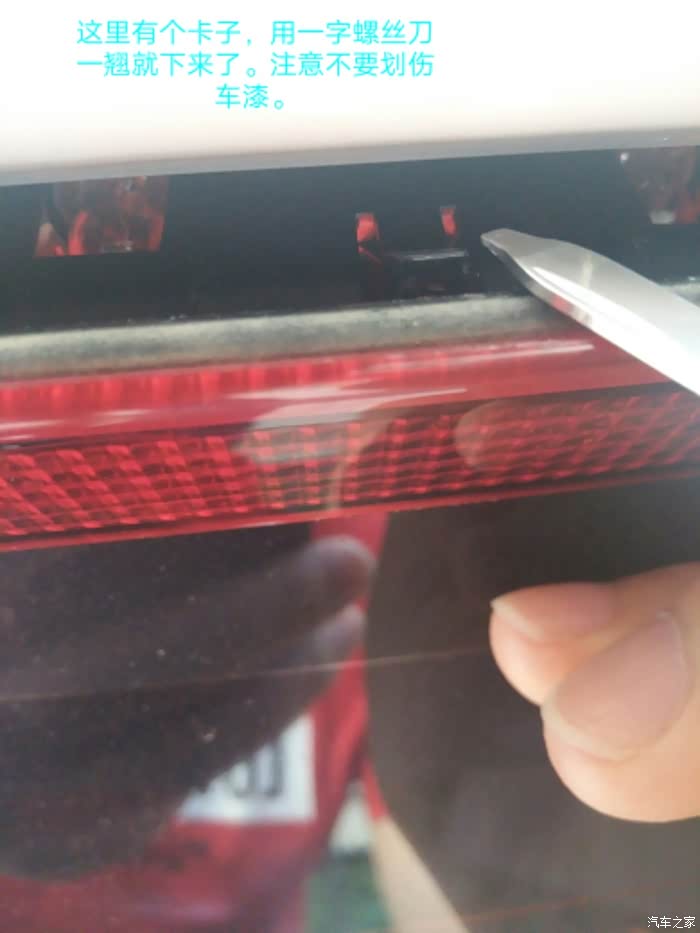

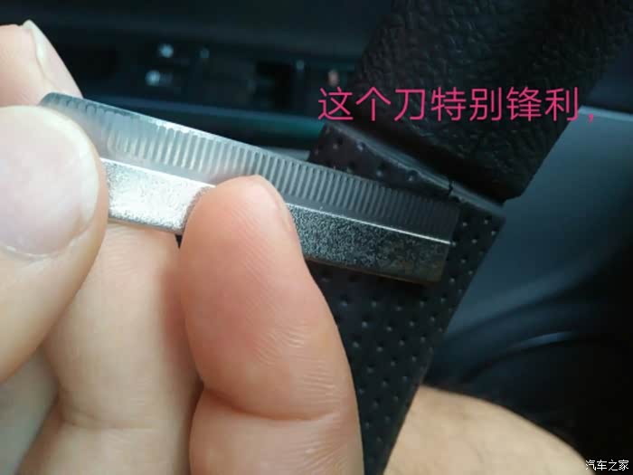

注意事项,不要划伤车漆,

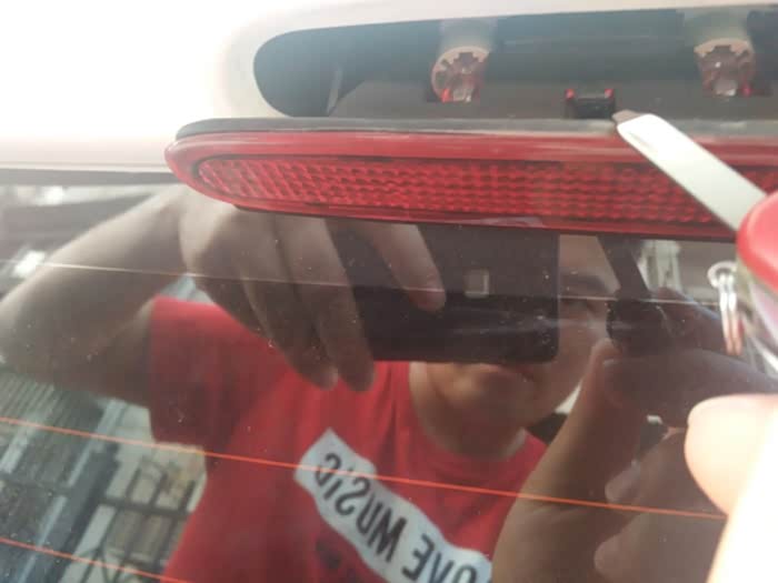

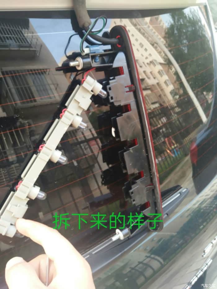

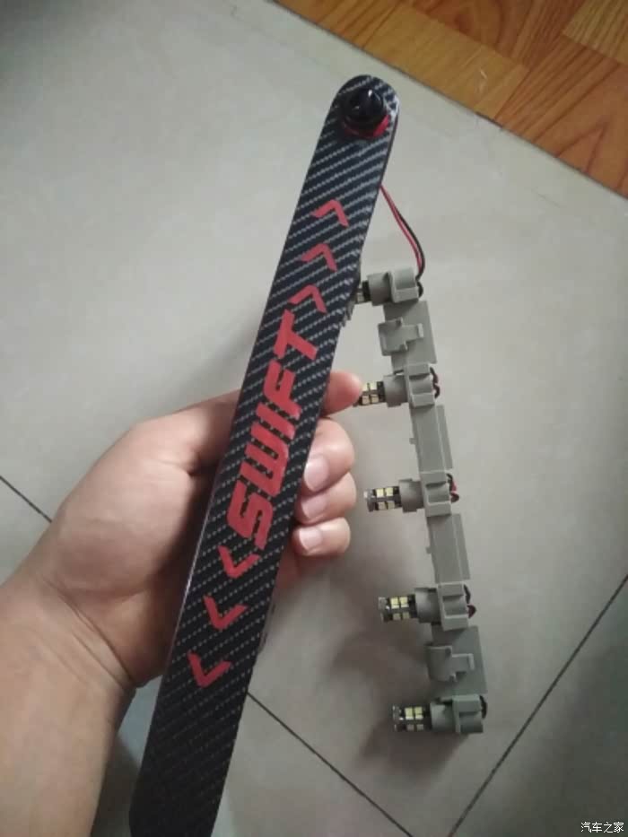

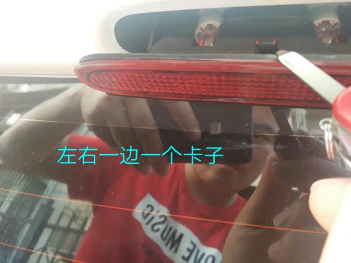

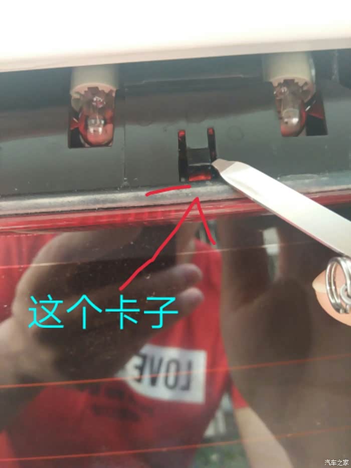

往外拉这个灯总成的时候不要用蛮力,顺着劲往外拉,

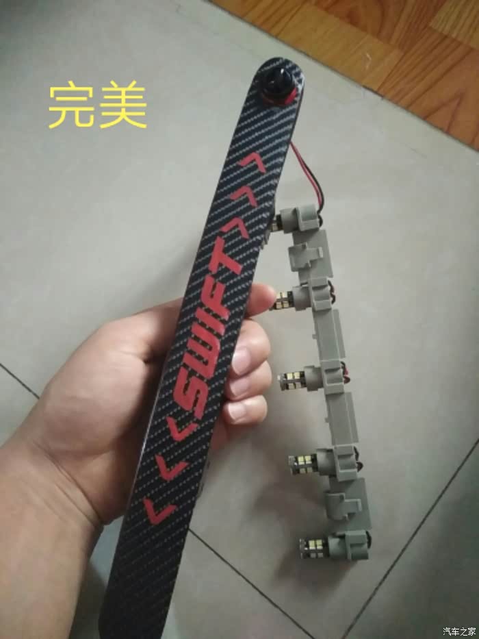

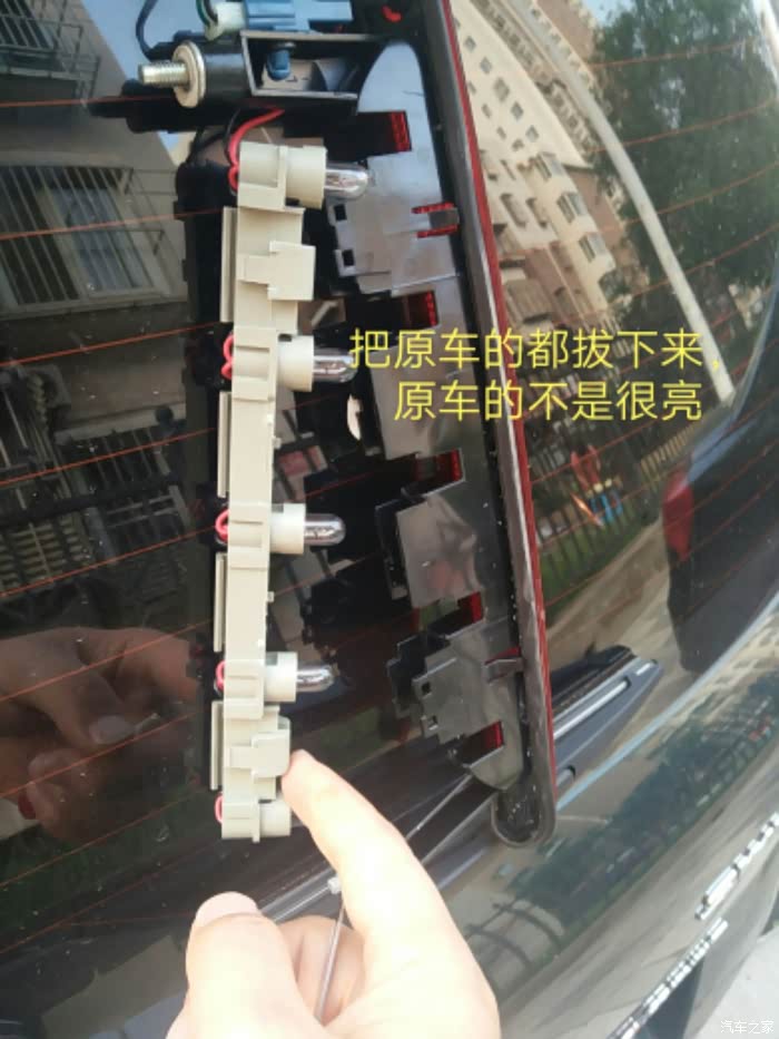

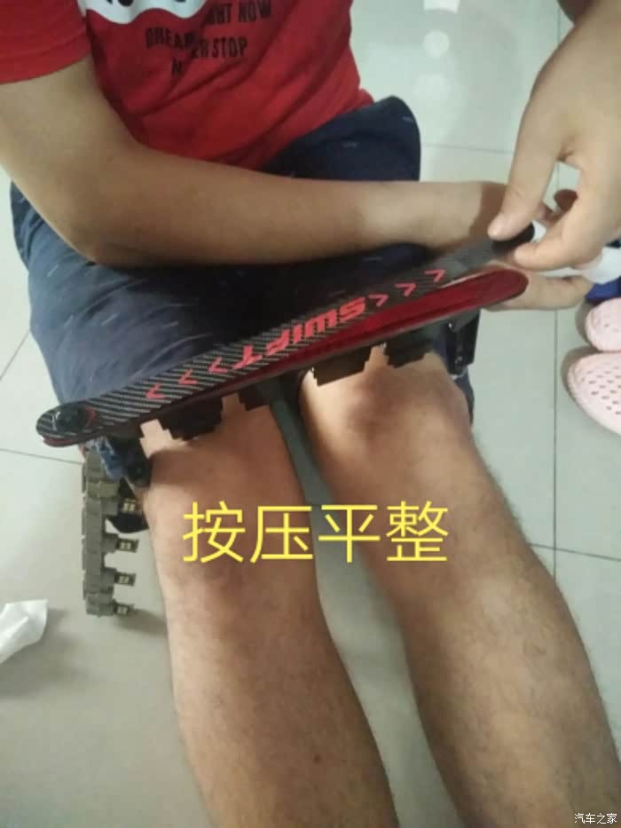

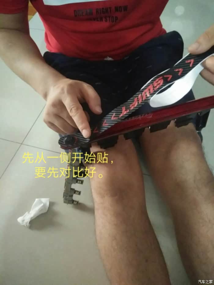

纸贴不好贴,可以拆下来,在贴,

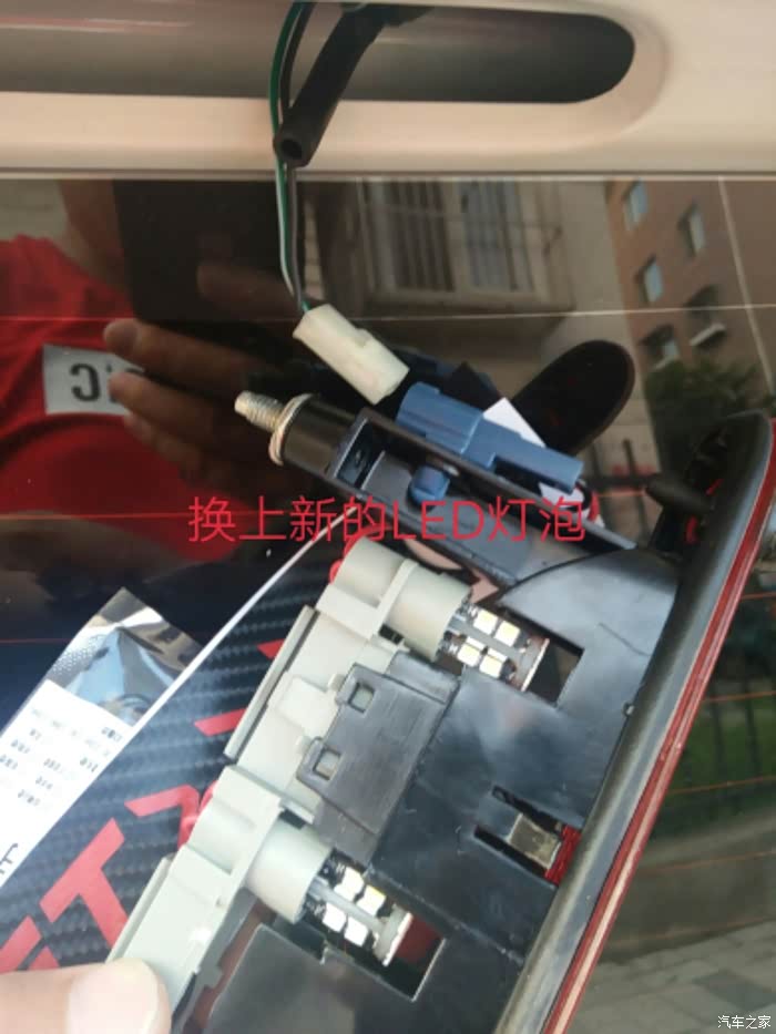

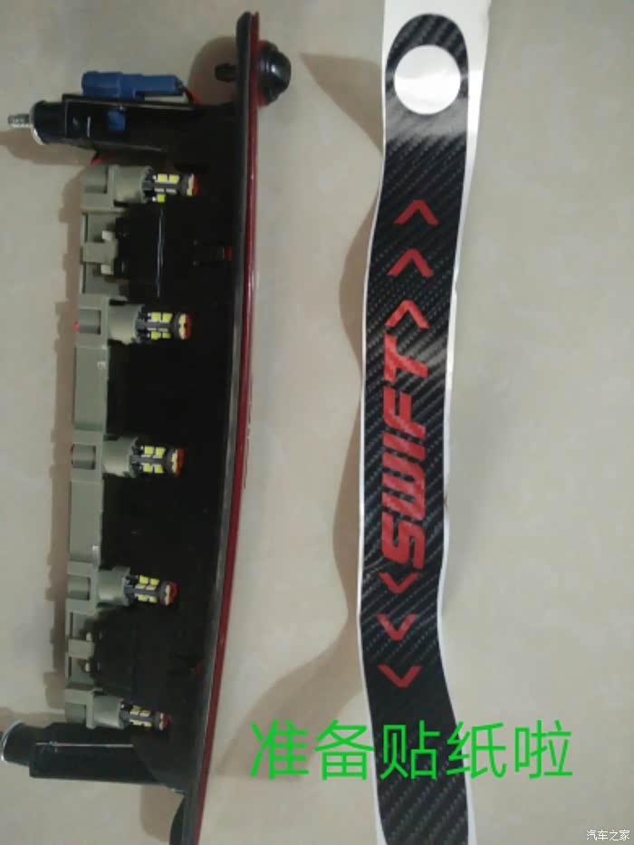

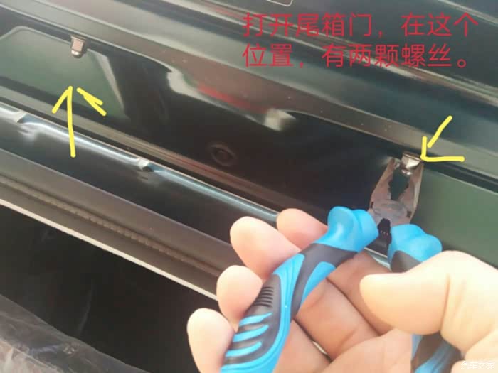

恢复的时候,喷水管,插紧。电线插牢固,

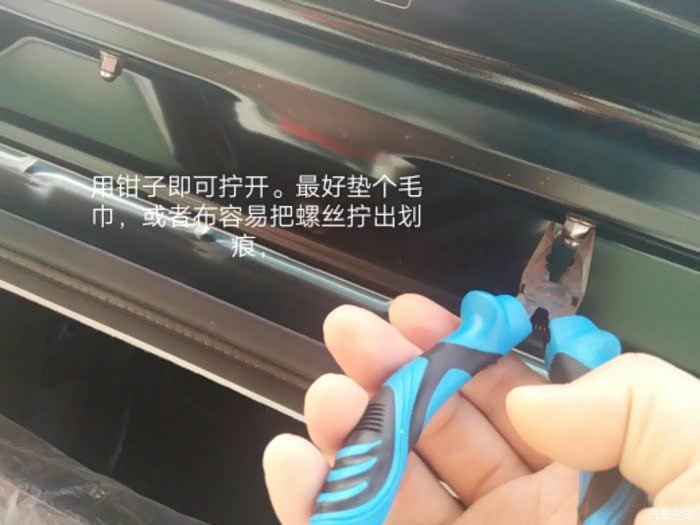

拆装螺丝时候,最好用布或者毛巾垫着,防止把螺丝拧出划痕,遇水生锈,
其他的没啥啦,喜欢的自己动手,半小时搞定。
