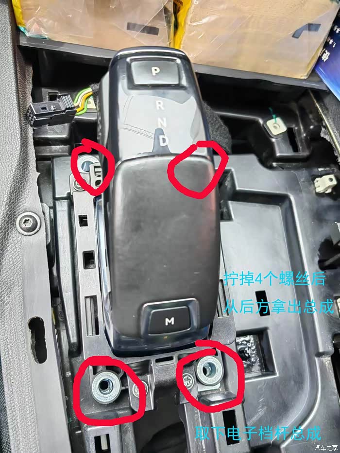

标志5008,5毛钱成本根治电子档杆咯吱异响卡顿不顺畅

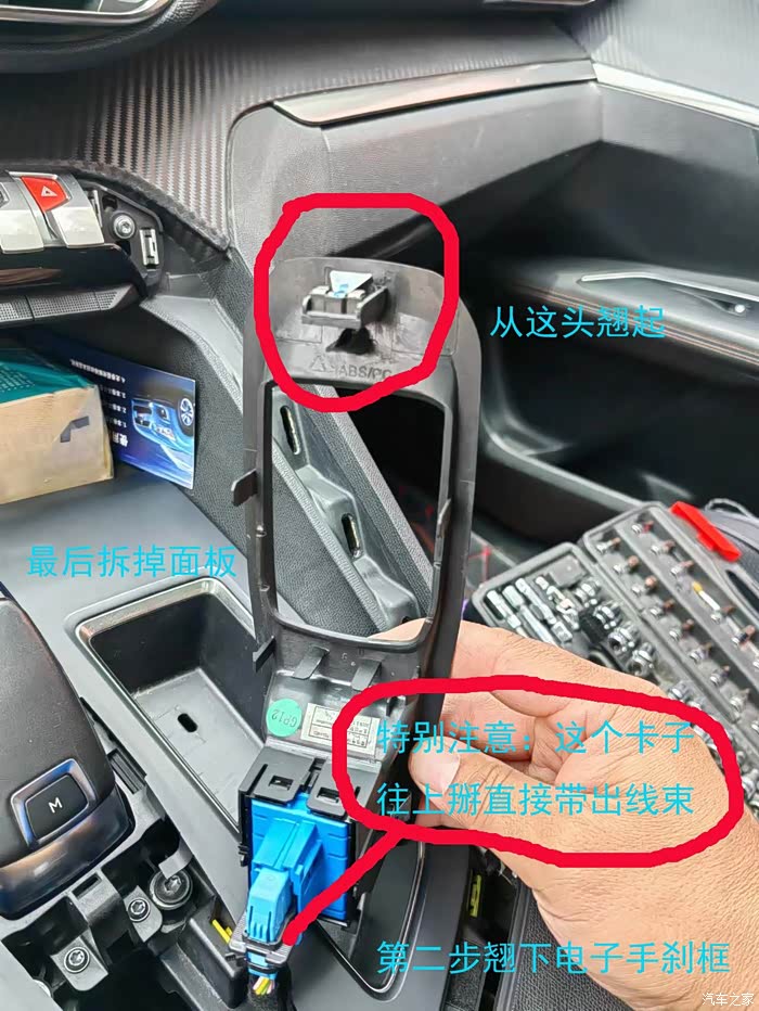

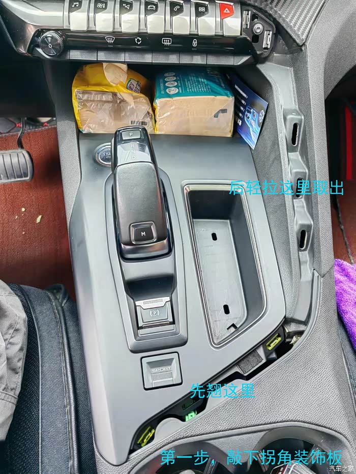

首先拆面板,没啥难度
电子手刹的卡扣比较特殊,需要注意下

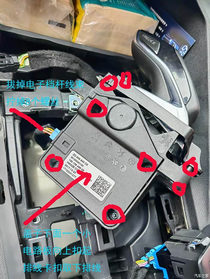

拆了4个螺丝请出总成

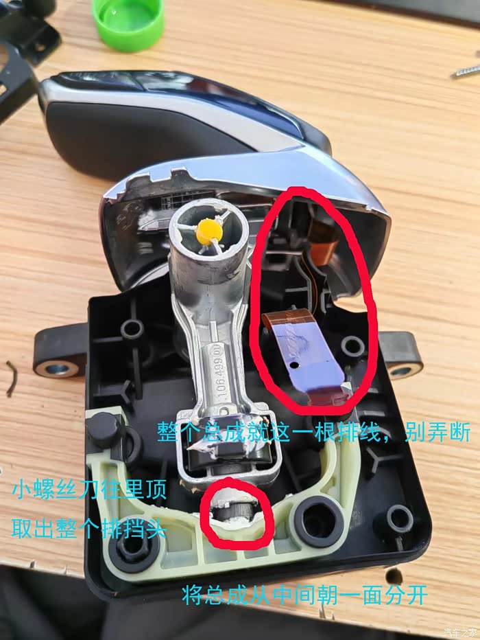

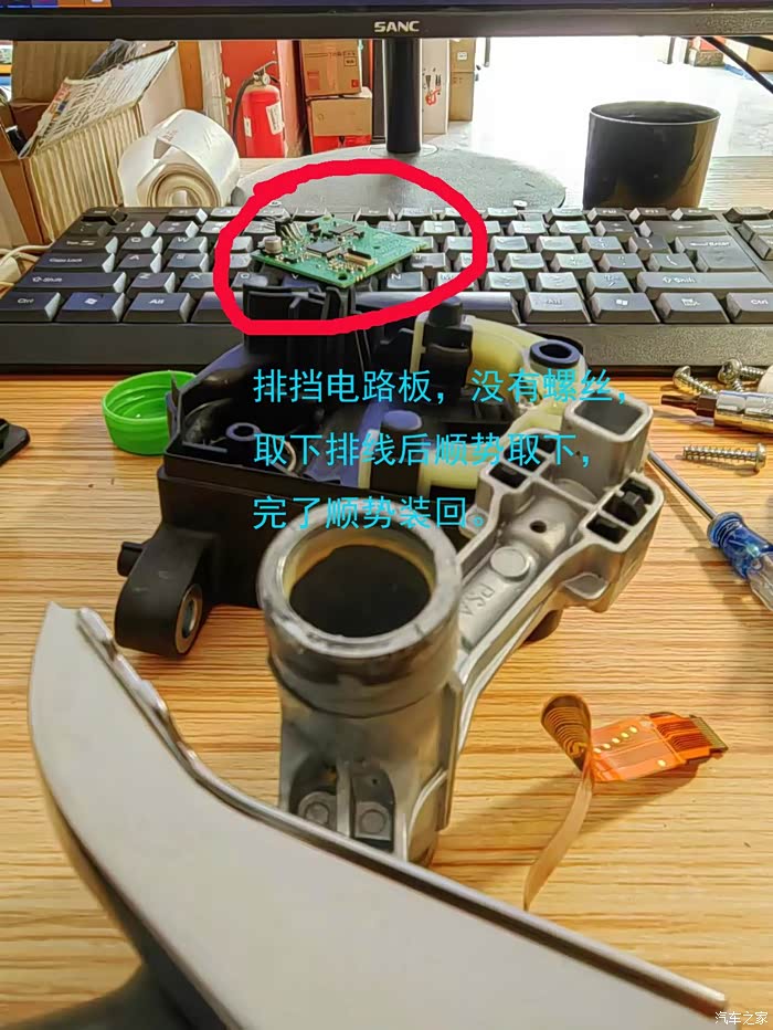

拆掉8个螺丝可以分解总成
到这里没啥难度

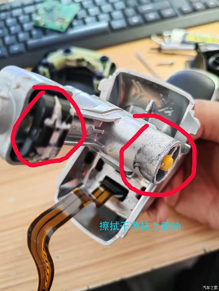

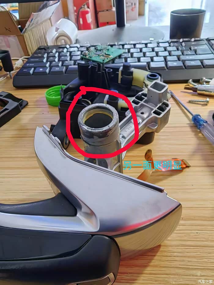

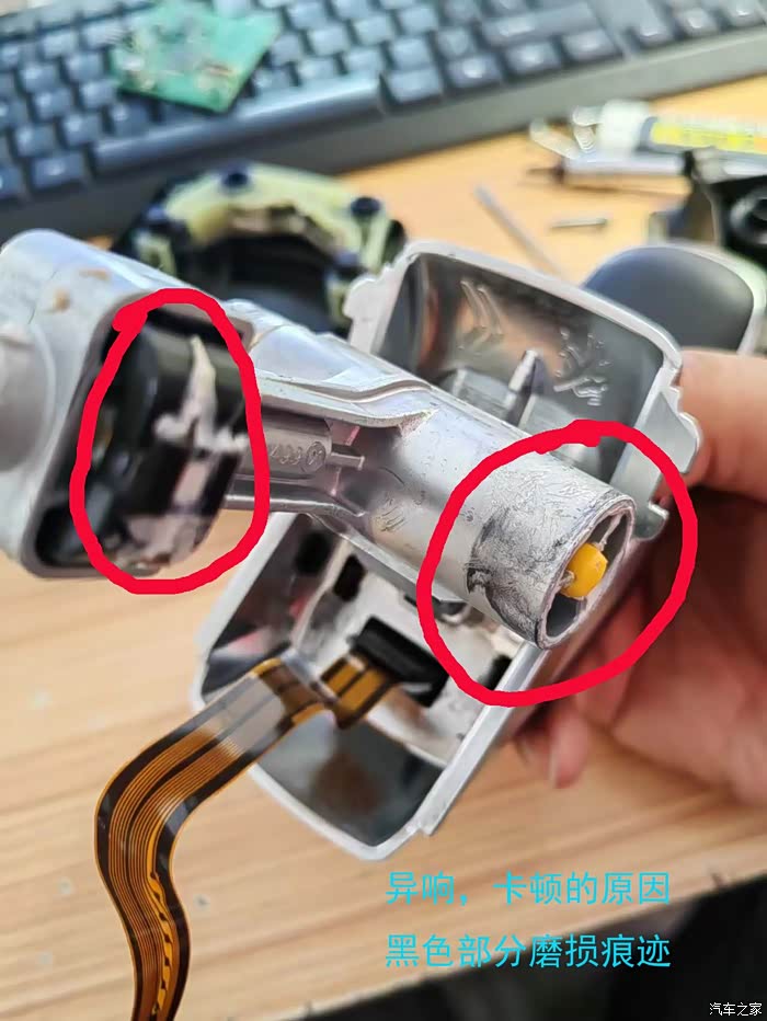

拆开后可以明显看到润滑不足,已产生磨损,里面的润滑油已开始结块
异响卡顿来源

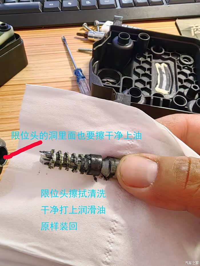

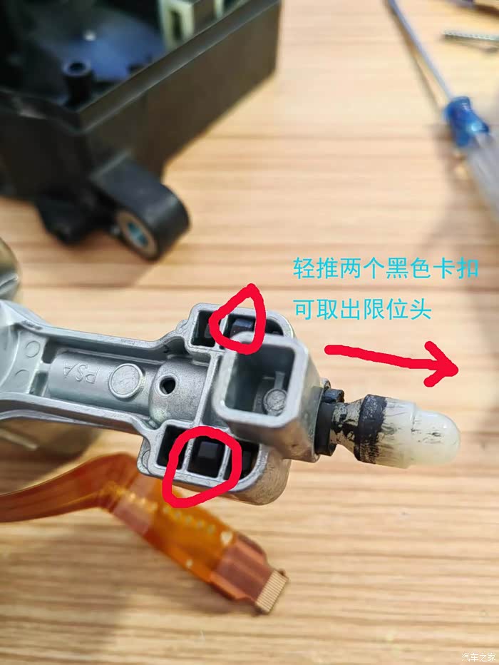

限位头必须清理,否则挂挡不丝滑,黑色油泥已无润滑作用
轻轻的请出来,应该在解体前

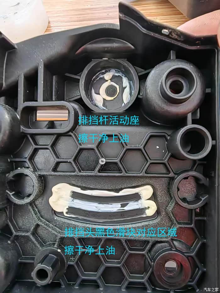

需要润滑的部位
黑色滑块有磁性,这里后面是那小电路板,这里也需要润滑,否则会有异响

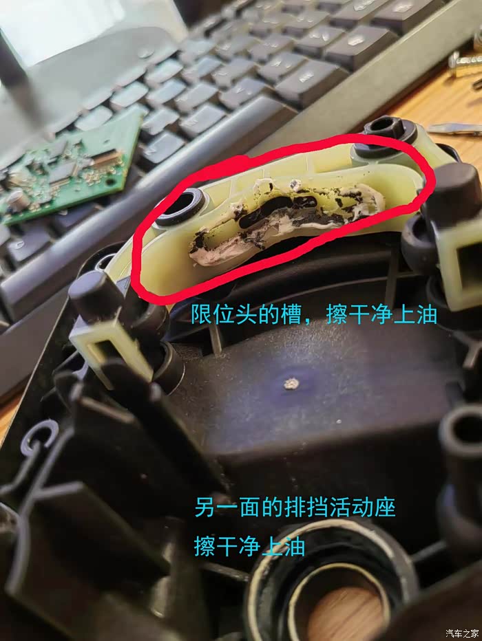

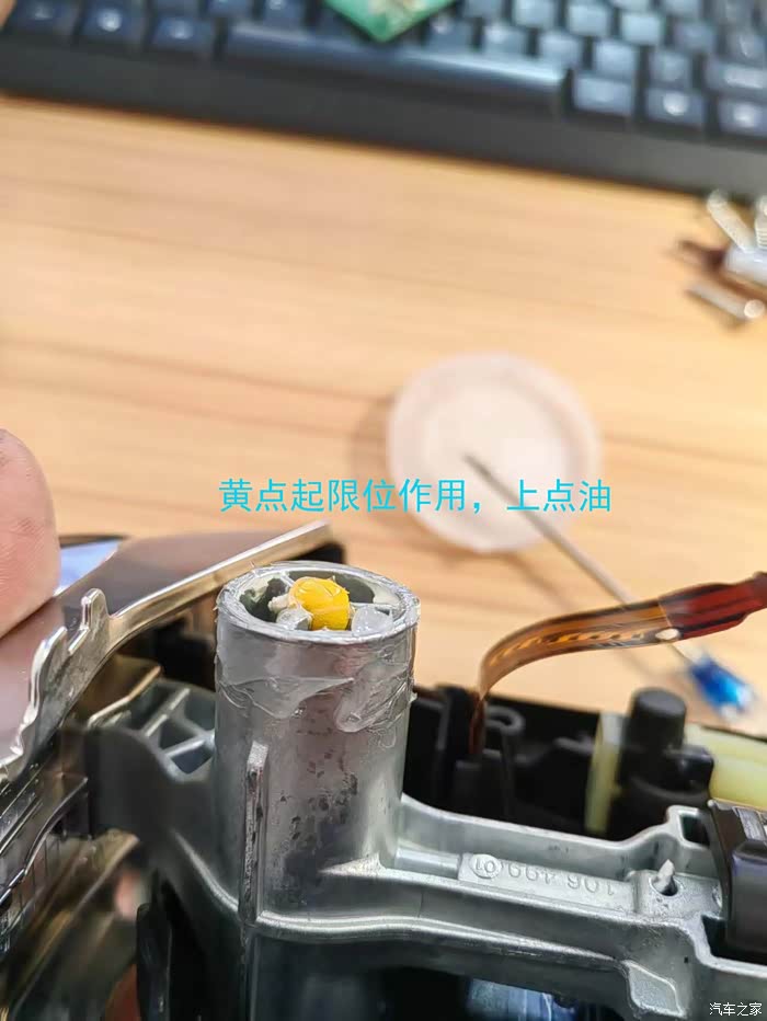

限位头的槽,只有油泥没有油
限位头必须弄干净上油
标志5008电子档杆,挂断咯吱异响,挂D档卡顿,听起来心烦,找修理厂告知要更换电子档总成,报价800元,本着能省一分就是赚的原则,自行拆解维修,哪怕坏了在花800不迟。最终结果5毛钱的成本干了800的事。清理油泥可以少喷点化油器清洗剂,软化油泥后比较好擦,新油使用的是天窗润滑油,某宝9块9包邮,用量大概一小勺。最后就是咋拆的原咋装回去,反向操作,除了小心排线,其他没啥难度。
