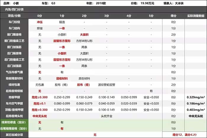

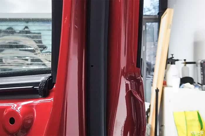

车门结构
冲压铰链,一体车门
冲压铰链,一体车门

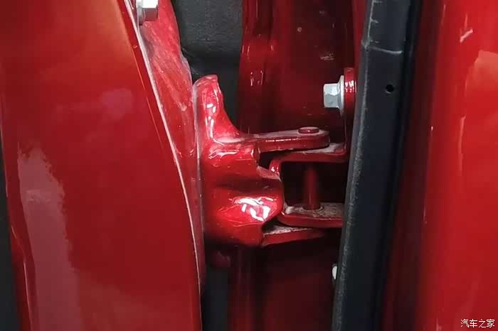

和本田XR-V一样,这辆车小鹏G3的车门铰链为冲压式。
车门结构也和XR-V一样,使用一体冲压全框式车门,本田XR-V、缤智和飞度是日系车中少有的使用这种车门的。

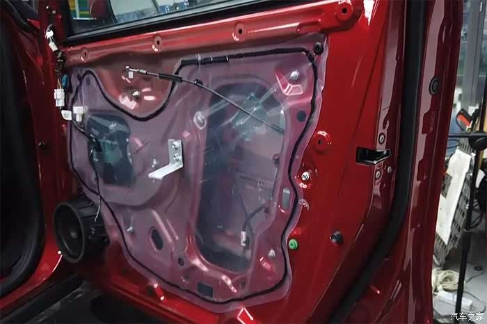

隔音棉
原生
隔音棉
原生

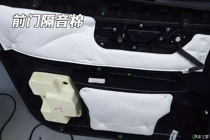

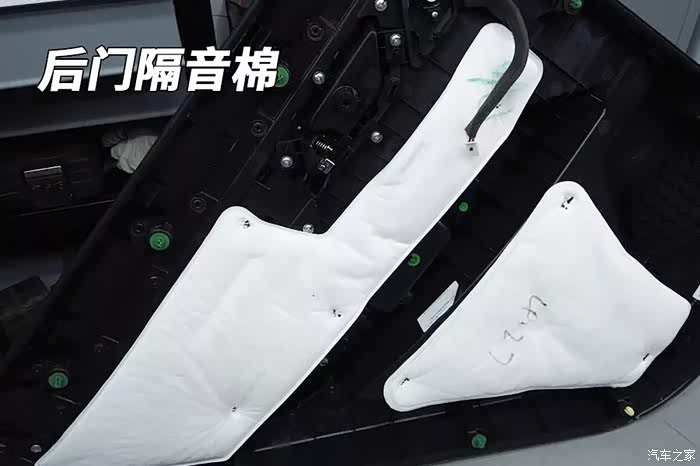

拆掉车门内饰板,看到并非主流的硬塑料密封板,还是老式日系车常用的塑料膜,当然也就更看不到激发安全气囊的气压式传感器了。
前后车门内饰板都有原生隔音棉,前门稍大,后门稍小。
侧防撞梁
圆管梁
侧防撞梁
圆管梁
侧防撞梁是日系常见的圆管形防撞梁。
前后门内各有一道加强筋。

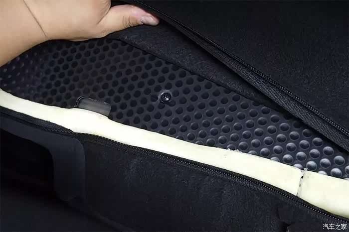

后排座椅
没有钢板
后排座椅
没有钢板

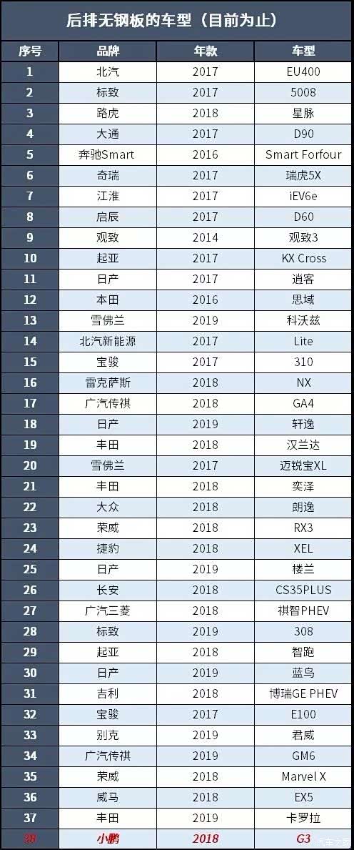

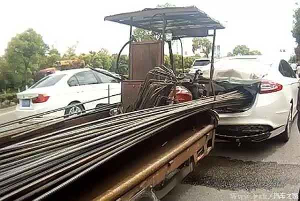

很负责任的告诉大家,这辆车的后排座椅没有保护钢板,只有一块很薄的塑料瓦楞板。
不少朋友总在宣称后排钢板无用,而在实际碰撞中,后排钢板不仅能防止外来的意外伤害,更能防止在追尾事故中,被自己车内后备箱中的尖锐物***。
我们不得不再一次翻出这个新闻,面对三轮车的追尾撞击,多一道保护就多一分希望。后排钢板的作用就像安全带一样,我们从不希望有一天会用到它,但它一定要有。

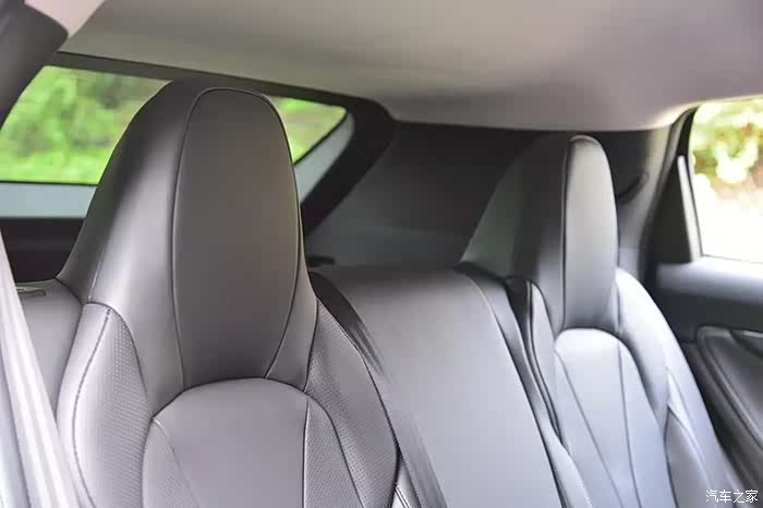

后排头枕
没有中央头枕
没有中央头枕
这辆车的主要位置都是运动型座椅,似乎压根就没有考虑过后排中央独立头枕是否应该存在。如果你标称是一辆四座车,只配四条安全带,那就无可厚非。但既然是配了五条安全带的五座车,后排中央位置没有头枕,如果发生追尾事故,乘客脖颈受损伤的风险比较大。

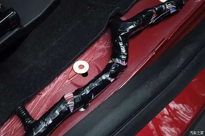

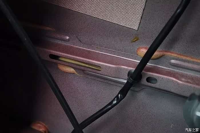

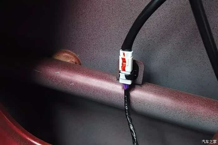

大线包裹还算可以,虽然有部分线材***,但整体来说比较严密。

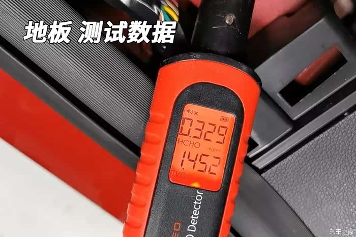

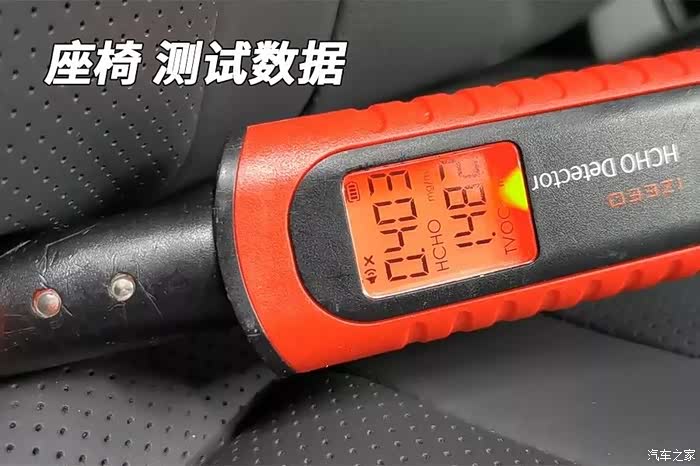

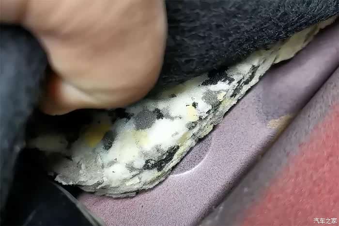

地板隔音材料是回收的发泡海绵,至于甲醛含量如何,我们需要使用仪器进行测量。
通过测量,地板中的甲醛测量数值为0.329毫克每立方米。

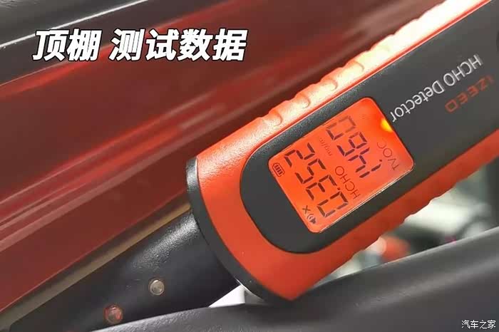

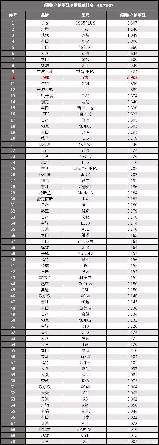

皮质座椅的甲醛测量数值为0.403毫克每立方米,顶棚中的甲醛测量数值为0.352毫克每立方米。
仍要再次强调,我们的测试方式相对极端,但每辆车的测试条件相同,横向对比很公平。

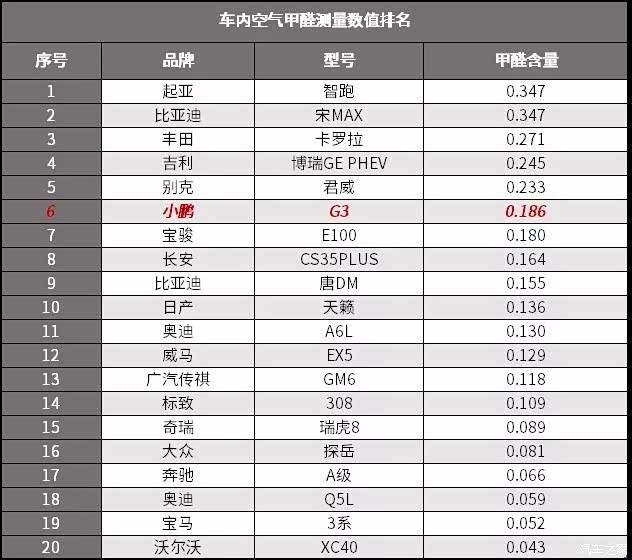

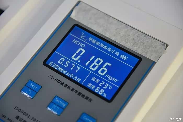

车内空气
不低

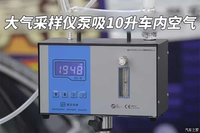

为了更准确的检测车内空气甲醛含量,我们使用“泵吸式采样”和“酚试剂分光光度法”测试车内空气。这种测试方法是目前正规检测机构都在使用的甲醛测试方法。
车内空气
不低
测试方法:将测试车辆在自然环境中,打开车门车窗进行完全通风;随后,将一根硅胶软管固定在司机头枕附近,模拟人呼吸位置;关闭车门车窗,将车辆停在恒温23摄氏度(±1度)的环境中静置16小时;使用采样仪从软管泵吸出10升车内空气,与酚试剂反应;将显色剂滴入酚试剂中,静置15分钟;使用分光仪将显色后的样本进行检测,得出最终结果。
经过在23℃恒温环境中16小时的封闭,这辆车的车内空气甲醛测量数值为0.186毫克每立方米。

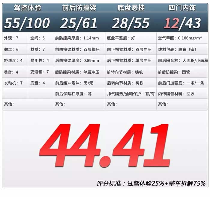

总结
一抹喜剧色彩
这辆小鹏G3无论是驾驶品质还是结构用料,基本上属于老式日系水准。部分细节设计粗糙,一看就是“时间紧任务急”的产物,有些地方甚至“脑洞大开”。很明显这不是一辆经过长期打磨、锤炼,有充分时间进行测试的车,处处都体现出一个“快”字。
这辆车很可能并非正向研发,而是借鉴成熟日系汽油车的底盘进行二次开发。小鹏公司从创立到试装,再到量产车下线,总共三年不到的时间。项目进程如此之快,令人“叹服”,但不符合一辆正常汽车的研发周期,何况还是一个从零开始的项目。
特斯拉从2003公司成立到2011年3月第一辆Model S量产下线,经历了8年。况且在特斯拉初创之前,就已经拥有12年的汽车及电池应用的技术积累,总共20年的时间才打造出一辆Model S。由此来看,国内造车新势力的创造能力和研发能力,真的堪称奇迹。
为什么这些造车新势力都这么赶时间,套用一句经常说给国足的话,“留给他们的时间不多了”。国家政策方面,新能源补贴逐渐退坡,国家补贴越来越少,如果赶不上,那基本上就是“凉凉”;其次新能源汽车市场的艰难程度,远比这些人想的复杂,田里种好的庄稼就这么多,你不抢先一步就被人割走了;再次,投资方和融资压力非常大,大饼都给人家画出去了,如果不能及时兑现的话,还没等你出生,就已经被资本市场淘汰了。所以唯有“快”,才能生存。这也就是为什么小鹏一直在标榜,自己是所有“PPT造车”中率先量产的一位,真不知道是应该为他起立鼓掌呢?还是继续笑而不语呢。
凭借先锋的造型、超大的屏幕以及先进的“技术”支持,无论你是否承认,小鹏在体验上是最像特斯拉的一款国产车。同时,小鹏也这些造车新势力中,最会应用“互联网思维”的一家。先快速将硬件产品推向市场,然后再利用OTA软件,进行后期弥补和升级。如此一来,其实你就能够理解,为什么小鹏G3使用四个品牌的电芯。因为并没有足够的时间,去检验和测试哪个品牌的电芯以及封装更适合这辆车,只能一股脑的先推出来,让消费者进行测试,寻找最优方案,固定1-2个电芯供应商。
这种做法就是典型的互联网思维,就像早期安卓手机推出的Bate版OS系统,先让用户下载测试,提供BUG和改进方案,然后厂家再进行修改优化。但那是软件,Bate版OS系统不好用,大不了可以刷机重来稳定版,而汽车可以吗?能让用户冒着安全风险去帮你测试吗?
汽车这种现代工业化产品是人类百年智慧的精华,不是用来圈钱的工具。如果对行业、产品没有敬畏之心,那么也无法做出优秀的产品。借用一句网友的留言,“小鹏和威马的出现,让原本竞争惨烈的新能源战场增添了一抹喜剧色彩,闪耀着人文主义的光辉”。(本文及视频中的测量数据结论观点仅对此辆车负责)
