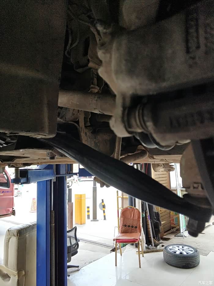

换后桥衬套要把后悬架拆下来,还要换刹车油。

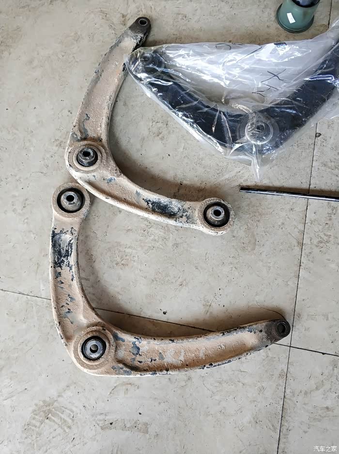

老三角臂
用起子一翘,胶套轻松翘动,里面胶套断了一部分,新的就很难撬动
和上面一样
